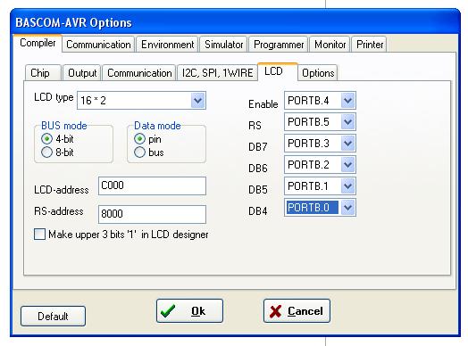

    Nie zauważyłem screena, może lepiej jak sam dodasz do programu kod, a nie gotowe menu bascom'a? Poza tym nie wiem czy zdeklarowałeś procesor i częstotliwość ?

  • #6 6282298
    sp3ots
    Posty: 3069
    Pomógł: 523
    Ocena: 673
    Znaków nie ma na ekranie, a pojawiają się ciemne prostokąty jak regulujesz kontrast ?
    Schemat by się przydał.
    Jesteś pewny że program wchodzi do procesora ?
    Jaki programator ? Czy dopiero zaczynasz z programowaniem ?
    GG6293398

    MacFis
    Posty: 303
    Pomógł: 15
    Zrobiłem tak jak mówisz. Usunąłem te dwie linie. Wszystko odłączyłem i podłączyłem jeszcze raz pokręciłem potencjometrem w lewo i w prawo, max w prawo pojawiają się prostokąty białe najpierw po lewej stronie, a później po prawej... tak z pięć razy. I nic!
    Nie wiem w czym problem... Program się wgrywa na 100% bo sprawdzałem. Programator to stk200.
    Wcześniej programowałem już robocika omijającego przeszkody i podążającego po linii i wszystko działało.

    Może trzeba dodać przy konfiguracji LCD literkę "a"
    Config Lcd = 16 * 1a
    zaremuj te linie:
    $lcd = &HC000
    $lcdrs = &H8000
    Config Portb = Output
    Kod umieszczamy w znacznikach [code] i proszę o tym pamiętać.
