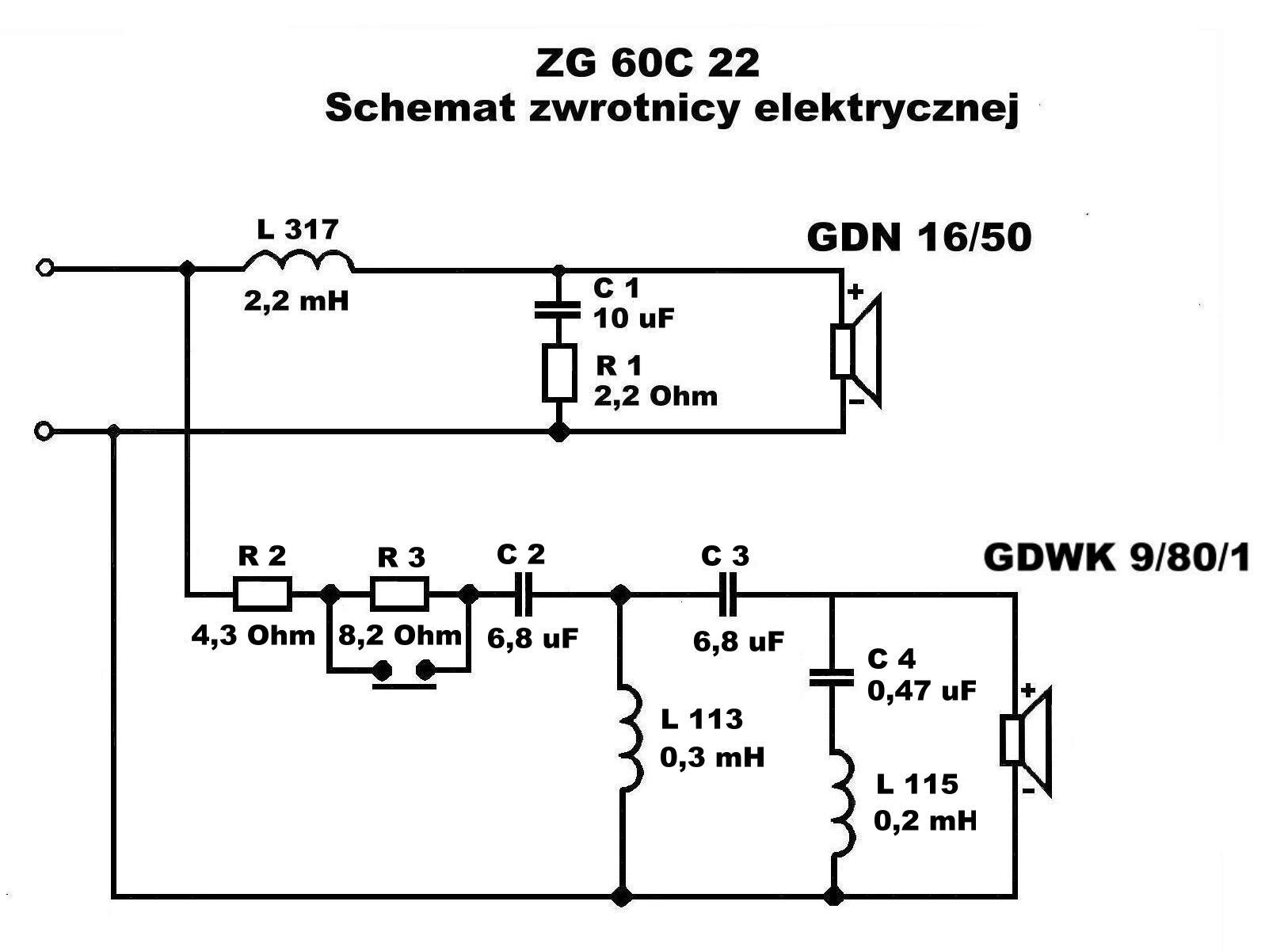

    Proponuję wykorzystać rozwiązanie "Tonsila" zastosowane w kolumnie głośnikowej typ ZG 60C22. Jest to kolumna typu zamkniętego. Tonsil w tej kolumnie zastoswał dwa głośniki: niskotonowy GDN 16/50 i wysokotonowy GDWK 9/80/1. Elektrycznie głośniki pracują ze zwrotnicą dwudrożną, w której zastosowane zostały filtry 12dB/oktawę. Dane techniczne kolumny (na podstawie instrukcji serwisowej Tonsila):

    Mam schemat ideowy zwrotnicy, jeżeli jesteś zainteresowany mogę udostępnić plik ze schematem.

    Zgodnie z prośbą udostępniam schemat ideowy kolumny głośnikowej typ
    ZG 60C 22. Jak już wcześniej pisałem kolumna ta jest kolumną typu
    zamkniętego. Zwrotnica jak widać jest:
    1) pierwszego rzędu (6 dB/oktawę) w części niskotonowej,
    2) trzeciego rzędu (18 dB/oktawę) w częsi wysokotonowej.
    Praktycznie, zwrotnicę tą będzie można zastosować również
    do kolumny z jednym z niżej wymienionych głosników Tonsila:
    1) GDN 16/50/4 (8 Ohm)
    2) GDN 16/50/6 (8 Ohm),
    wraz z głosnikiem wysokotonowym GDWK 9/80/1. Istnieje bardzo duże
    prawdopodobieństwo, że takie zestawy będą poprawnie pracowały.
    W związku z tym, że efektywność ww. głosników niskotonowych wynosi 90 dB, to nie należy stosować 2 rezystorów (R 2=4,3 Ohm i R 3=8,2 Ohm) w gałęzi zwrotnicy przeznaczonej dla głośnika wysokotonowego. Gdyby jednak się okazało, że wysokotonowiec będzie "grał za głośno" to
    należałoby dobrać wartość rezystora R 2 w celu wyrównania poziomów.
    Można pokusić się również o wykonanie kolumn typu bas reflex, gdyż oba ww. niskotonowce posiadają niezłe parametry Thiele"a Small'a, np. ich Qts jest mniejszy od 0,5.

    Mam pytanie do Hebaty. Jaki jest podzial dla tej zwrotnicy. Czy bedzie OK jesli zastapie wysokotonowy glosnikiem gdwk 11/100? Czy bedzie to lepiej gralo niz zwrotnica wyliczona ze wzorow na okolo 3700 podzial (12db/okt na oba tory)?

    Odpowiedź dla Makthoma. Na podstawie znanych mi i publikowanych (w różnych polskich źródłach i nie tylko polskich) wzorów można obliczyć tylko teoretyczne wartości elementów w zwrotnicy, gdyż podczas obliczeń zakłada się, że głośnik stanowi czystą rezystancję, co jak zapewne wiesz, nie jest prawdą. Krótko mówiąc z obliczeń otrzymujemy przybliżone wartości elementów w zwrotnicy. W celu uzyskania żądanej charakterystyki kolumny głosnikowej, dobiera się wartości kolejnych elementów zwrotnicy (najprościej mówiąc, elementami zwrotnicy koryguje się charkterystykę głośnika) i wykonuje się pomiary.
    Te czynności tak długo się wykonuje, aż uzyska się założoną charakterystykę przenoszenia kolumny głosnikowej. Ze schematu ZG 60C 22 wynika, że Tonsil zastosował w częsi wysokotonowej filtr górnoprzepustowy trzeciego rzędu (18 dB/oktawę). Gdyby liczyć wartości elemntów L i C do tego filtru na podstawie wzorów, to te elementy, np.
    przy Z=8 Ohm:
    1) dla f=3000 Hz i L113=0,3 mH miałyby wartości: C2=4,4 uF, a C3=13 uF,
    2) dla f=2000 Hz miałyby wartości: L113=0,5 mH, C2=6,6 uF, a C3=20 uF,
    3) dla f=3500 Hz miałyby wartości: L113=0,27 mH, C2=3,8 uF, a C3=11 uF.
    Można oczywiście zaprzęgnąć do obliczeń, jakiś dobry i sprawdzony komputerowy program symulacyjny, ale czy to poprawi sytuację śmiem wątpić (na podstawie swoich dotychczasowych doświadczeń).
    Tonsil w swoim katalogu z początku lat 90-tych dla glosnika GDWK 9/80/1 o Z=8 Ohm zaleca zwrotnicę drugiego rzędu, tzn. filtr górnoprzepustowy C=3,3 uF i L=0,33 mH/0,43 Ohm.
    Ja bym zaryzykował i zastosował taką samą zwrotnicę jak w ZG 60C 22, ale na początek wyeliminowałbym oba rezystory R2 i R3. Zastanawiałbym się czy zostawić, czy też wyeliminować dwójnik C4, L115, gdyż nie znam charakterystyki głośnika GDWK 11/100 w paśmie przenoszenia (lub co najmniej charakterystyki impedancji).
    Następnie zająłbym się sprawdzaniem charakterystyki zespołu głosnikowego za pomoca pomiarów znaną mi metodą, np. taką jaką podpowiada w innej części, w poście pt."PROSZE O KILKA SLOW Na TEMAT GDN20/80/2 igod (prawdopodobnie www.akustyk.tk), tj. metodą MLS.
