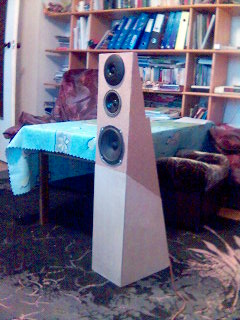

    Witam!
    W odleglej przyszlosci chcialbym zbudowac pierwsze kolumny glosnikowe. Jako, ze doswiadczenia nie mam, chce zbudowac niedrogi, zestaw dwudrozny. Wybor padl na GDN 16/30 glownie ze wzgledu na dobre przetwarzanie srednich czestotliwosci (przynajmniej na wykresie) + kopulka GDWK 9/80 (znam jej brzmienie i przypadlo mi do gustu, niestety nigdy nie slyszalem czegos naprawde dobrego - jedynie marne stxy i troche tub, ktorych brzmienie mi sie nie podobalo - zbyt wyostrzone; poza tym pasuje SPLem do drugiego glosnika). Planuje to wrzucic do 25 litrow strojonych na 46hz (srednica bedzie minimum 8cm). Zwrotnica - korektor impedancji dla niskotonowca, podzial na 4000hz stromosc 6/12 Linkwitz (latwiej zachowac zgodnosc fazowa oraz mniej elementow). f3 wzgledem podbicia na 90-100hz o 1dB jest na poziomie 48hz, f6 na 40hz. group delay na f6 (40hz) - 15ms, na f3 (48hz) jest 10ms czyli chyba w miare ok. Proponujecie cos zmienic? Moze zastosowac inne przetworniki? Moze nie filtrowac w ogole niskosredniotonowca ze wzgledu na niewidoczne rezonanse na koncu pasma? jakie polecacie wytlumienie zastosowac? zrobic oddzielne komory na glosniki?

    Ja mam ten głośnik w trój drożnej (po mieszkaniu walały się średnie Tonsila, żal ich mi się zrobiło)
    Skrzynka 25 litrów jest chyba za durzą i strojenie jak dla sub nisko tonowego
    Ja swój wsadziłem w 14litrów netto(16 brutto) strojenie 58Hz i powiem, że basu jest w sam raz jak dla takiej pchełki, bas gra swoje, ładnie i ciekawie.
    Czasem jak trzeba większego kopa blues, techno, czarna to podpieram je, subwooferem ale jak chcę precyzji i stereo w muzyce to grają same
    Reszto w korektorze mam tylko trochę pasmo nisko tonowe podciągnięta 1,5dB w górę względem średnich i wysokich a potencjometr niskich w wzmacniaczu stoi na zerze i jest miodzio

    Ja się pytam jaki jest Vas tego głośnika? zobacz jakie to wielkie pudło tam bys spokojnie 20-tkę tonsilowską wsadził.
    Nie ma co przesadzac w przypadku tego głośnika z zejściem, bo nawet, gdy niby z obliczeń w programie wychodzi nisko w rzeczywistości jest gorzej.
    komory na głośniki, nie wiem po co odizolowywać GDWK od GDN'a?
    Może i ta charakterystyka nieźle wyglada, ale nakładając response z tonsila na ten glosnik, czyli poza pokojem czy w komorze bezechowej, mimo dużych opóxnień będziesz miał pasmo od 70Hz
    Problem jest w tym że skok membrany dla 30 Hz wynosi 16mm co jest tutaj nierealne

    DLA 16/30 Zrób klasycznie około 12-13 litrów ( to jest dobra obudowa dla tego głosnika strojona jakies 52-55 Hz) nie bedziesz narzekał na Bas a tym bardziej na średnie tony (zwrotnice masz już policzoną)

    Tremolo: w 13 litrach strojonych na 55hz niestety nie zmieszcze tunelu... 6cm srednicy by musial miec okolo 17 centymetrow - membrana bierna niestety odpada ze wzgledu na koszty.

    Na średnio nisko tonowy dałbym cewkę 0,4mH i korektor impedancji opornik 10 omów, kondensator 6,4uF, chyba, że mamy zdjętą charakterystykę impedancji głośnika i liczymy cewkę na punkt.
    Zaś dla wysoko tonowego lepiej dać zwrotnicę 12dB (kond i cewka) odpowiednio policzoną dla ww. układu, większe bezpieczeństwo wysoko tonowego przy ostrym graniu.
    Jeśli góra ma większy SPL odpowiednio tłumimy, dobrze jest wziąć pod uwagę, że wysokie są podbite przez przednią ścianę obudowy i dodać 1,5dB, ale i tak finalne po odsłuchu.
