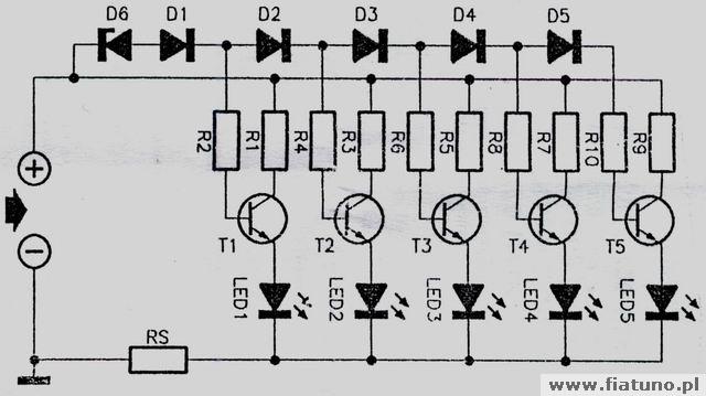

    Witam chcę zrobić wskaźnik według podanego schematu do akku od wkrętarki 18V który będzie zamontowany w wykrywaczu metali
    Działanie tego układu opiera się na sumie spadków napięć na elementach D6, D1-D5, R1,R3,R5,R9, które powodują otwieranie się w odpowiedniej kolejności tranzystorów, które "sterują" diodami LED.
    Zestawienie wartości napięć, przy których zapalają się kolejne diody LED:
    LED1 - 10,5V - CZERWONA
    LED2 - 11,5V - ZÓŁTA
    LED3 - 12,6V - ZIELONA
    LED4 - 13,7V - ZIELONA
    LED5 - 14,9V - ZIELONA
    Spis elementów:
    T1-T5 : BC237
    D1-D5 : 1N4148
    D6 : BZP683 8V2
    R1,R3,R5,R7,R9 : 470 - 510 Ohm
    R2 : 150 Ohm
    R4 : 100 Ohm
    R6 : 68 Ohm
    R8 : 33 Ohm
    R10 : 1 Ohm
    Rs : 12 Ohm 0,5 W
    LED 1 : czerwona fi 3 mm
    LED 2 : zielona fi 3 mm
    LED 3 : zielona fi 3 mm
    LED 4 : zielona fi 3mm
    LED 5 : zółta fi 3 mm
    Jak dobrać rezystory 470-510 Ohm do wskaźnika naładowania akku 18V?
    Jak dobrać te rezystory (R1,R3,R5,R7,R9 : 470 - 510 Ohm)???????????

    Rezystory te ograniczają wartość prądu płynącego przez diody led - praktycznie możesz zastosować każdą wartość z podanego zakresu (w szeregu E24 to będą tylko te wartości). Być może dobór ich wartości będzie konieczny do wyrównania jasności świecenia aby nie było zbyt dużych różnic.

    Będzie konieczność dobrania wartości rezystora Rs. Można również zmienić wartość diody D6 aby zmienić rozkład napięć zapalających poszczególne diody (podniesienie dolnej granicy) chyba, że właśnie taki rozkład jest odpowiedni.

    Stabilizator serii 7812 do poprawnej pracy wymaga podanie na wejściu napięcia o wartości większej niż 14,5V (dla różnych producentów ta wielkość ma różną wartość), czyli po niżej tej wartości stabilizator nie będzie pracował poprawnie. Może lepiej przesunąć zakres wskaźnika aby najniższa wartość było w okolicach 14,5V. Aby tego dokonać zastosuj diodę D6 o wartości około 12V. Wartość rezystora Rs będzie można dobrać później - około 15 Ohm.

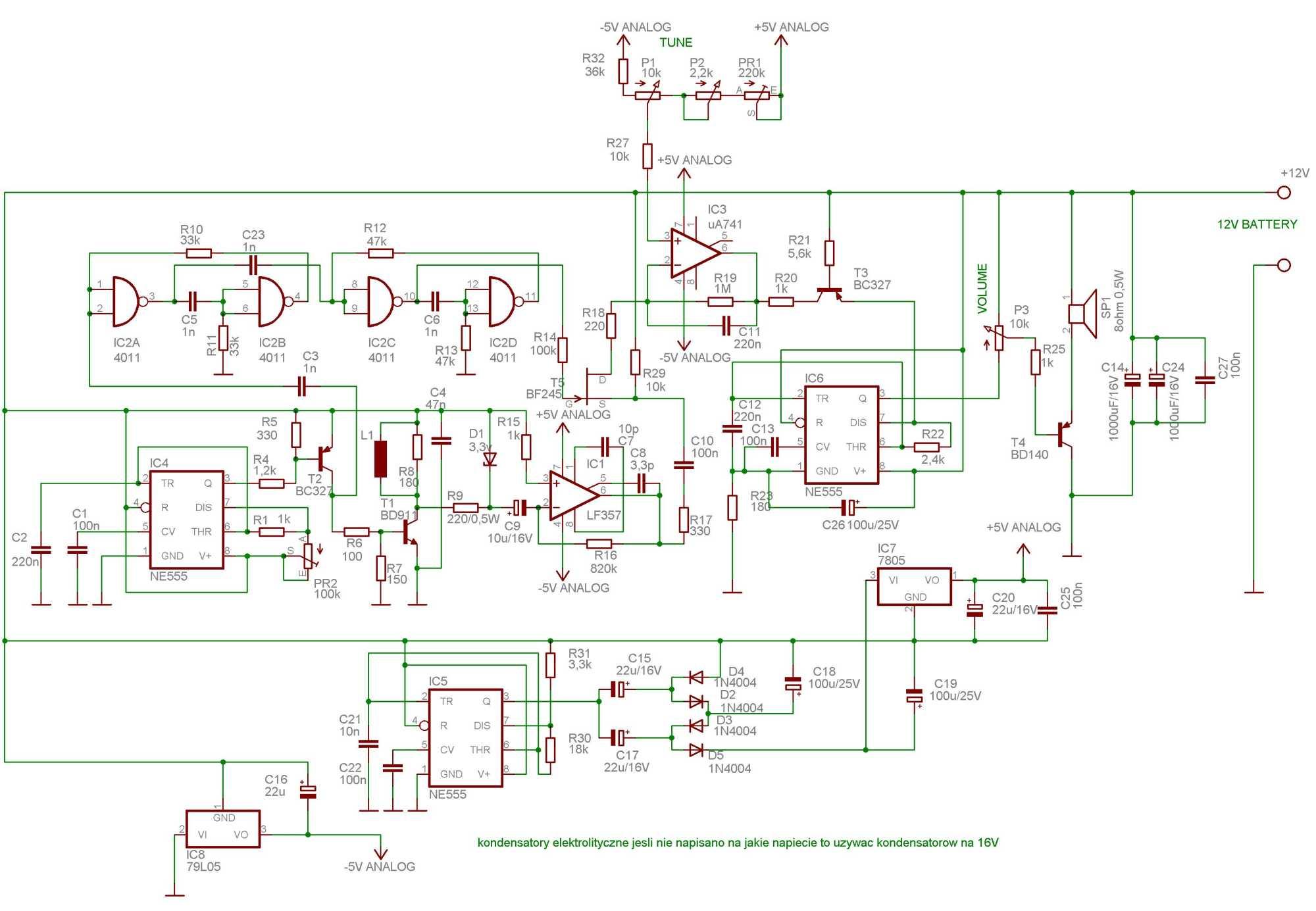

    Nie wiem jaki układ wykrywacza metali budujesz ale stabilizator 7812 powinien się nadawać do większości tego typu układów.

    Jest to układ wykrywacza PI na ne555. LF357, 4011, podaje i schemat na zdjęciuJak dobrać rezystory 470-510 Ohm do wskaźnika naładowania akku 18V?
    Jest to mój pierwszy układ więc sorki za niedokładne pytania jak co ;d
    i dzięki bo i tak mi już dużo pomogłeś ;d

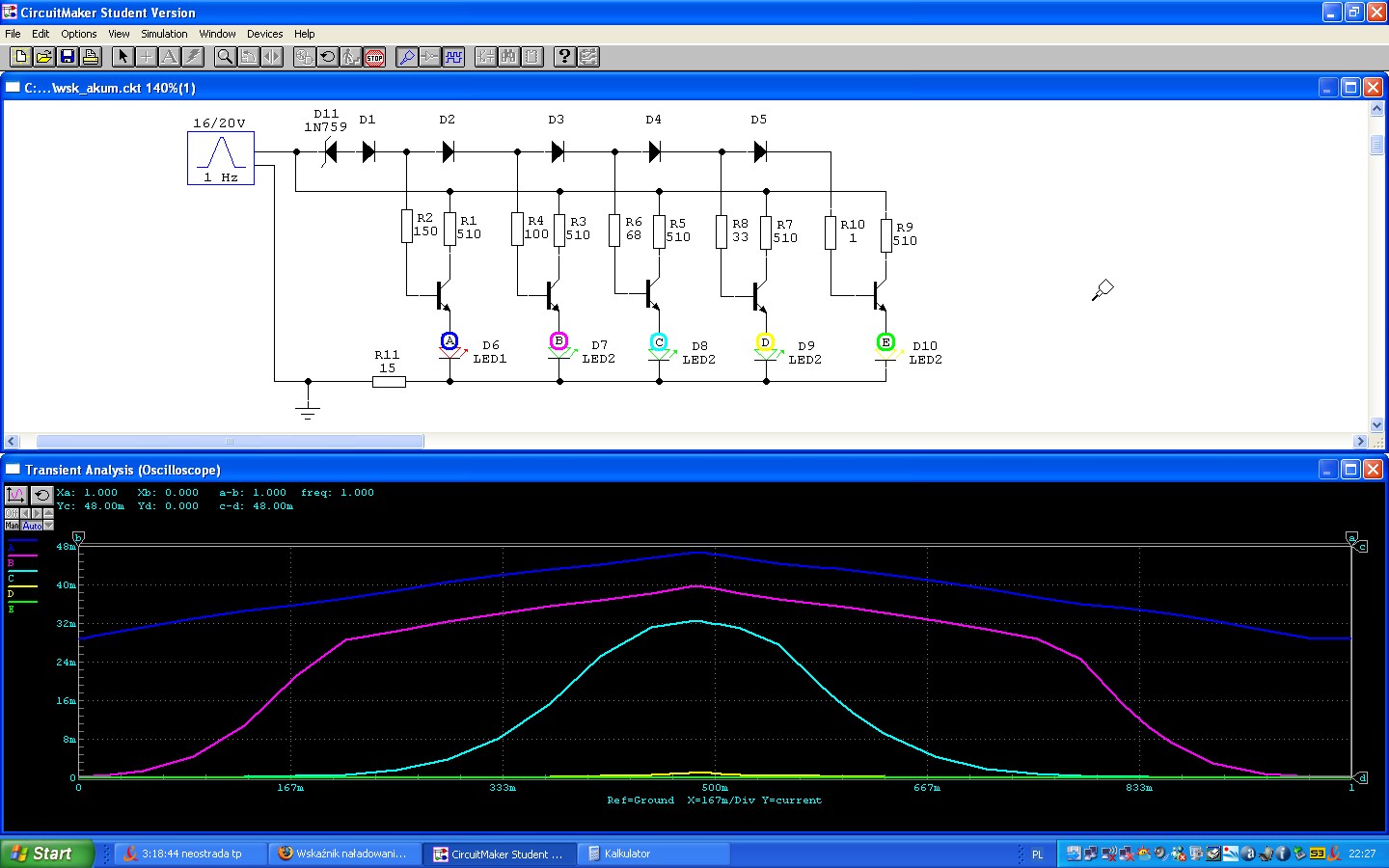

    Ten wskaźnik będzie - moim zdaniem - wymagał dopracowania.
    Napięcie akumulatora nie powinno zmieniać się poza granice ok. 16V÷20V. Prądy, płynące przez poszczególne LED'y będą wtedy tak się przedstawiać (dioda Zenera - 12V):
    "Zwykłe" LED'y (3mm) raczej nie wytrzymają prądu 30÷40mA (pierwsze trzy diody), a ostatnie dwie - prawie nie zaświecą.

    Nie, nie proponuję takich rezystorów, jak na schemacie (a wręcz odradzam próbę ich zastosowania).
    Ten układ w ogóle mi się nie podoba.
    Jeśli miałbym coś doradzać, to linijkę diodową można zrobić z zastosowaniem np. LM3914 (lub podobnego), a najprostszy wskaźnik napięcia akumulatora to mały miernik wychyłowy (ewentualnie z przesuniętym - na diodzie Zenera - zerem).
