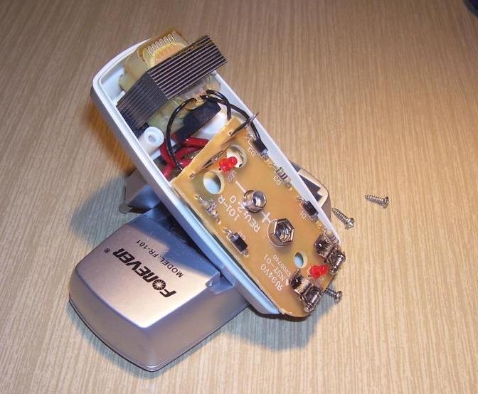

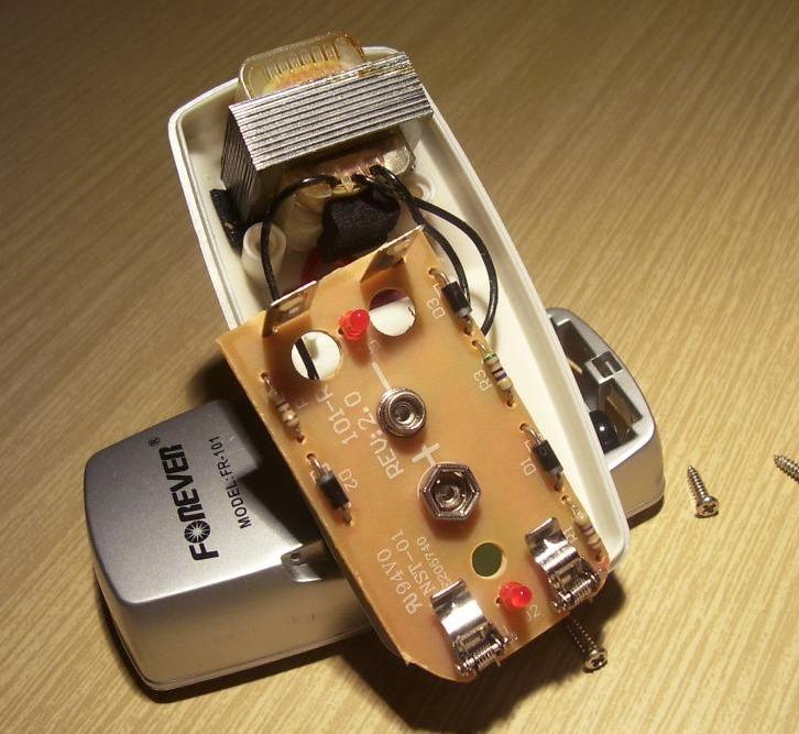

    Witam! Mam takie pytanie: czy da się w tym chińskim badziewiu zwiększyć prąd ładowania?? Parametry ładowarki:
    OUTPUT: 1,2V x2 90-120mA
    9V 16mA
    Chodzi mi o to, ze nowe akumulatory wg wzoru będzie mi ładowała ponad 72 godziny a to trochę jest. Kasy jak na razie nie mam na zakup nowej i dlatego zastanawia mnie co zrobić, żeby zwiększyć trochę ten prąd?? Wystarczy wymiana rezystora? Myślę, ze to trafko wytrzyma z 300mA a jak nie to mam jakieś na stanie, mogę wymienić.
    Proszę o jakieś sugestie, rozwiązanie to ma być chwilowe dopóki nie kupie lepszej ładowarki, na tej mi nie zależy także mogę zaryzykować uszkodzenie.
    Zdjęcia ładowarki: Ładowarka FOREVER FR-101 zwiększenie prądu ładowania Ładowarka FOREVER FR-101 zwiększenie prądu ładowania
    Pozdrawiam!!!

    Miałem podobną ładowarkę i rzeczywiście jedynym ratunkiem jest wymiana rezystora. Niestety ponieważ moja grzała się już dość mocno bez przeróbki więc aby nie ryzykować zadziałania zabezpieczenia termicznego w trafie nie przerabiałem jej na standardowym trafie. Wykorzystałem oryginalny koszyk, zmieniłem rezystory i podłączyłem do starego zasilacza/ładowarki do Nokii gdzie trafo jest lepszej jakości. Jako tymczasowe rozwiązanie się sprawdziło ale teraz korzystam z takiej bardziej cywilizowanej ładowarki.
