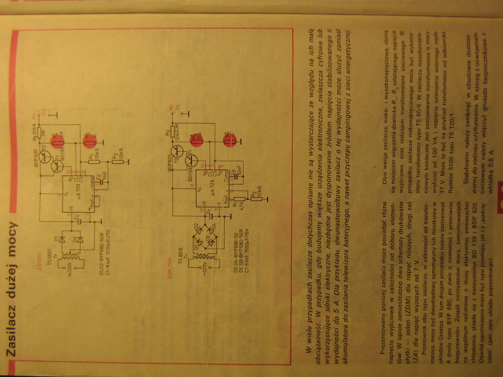

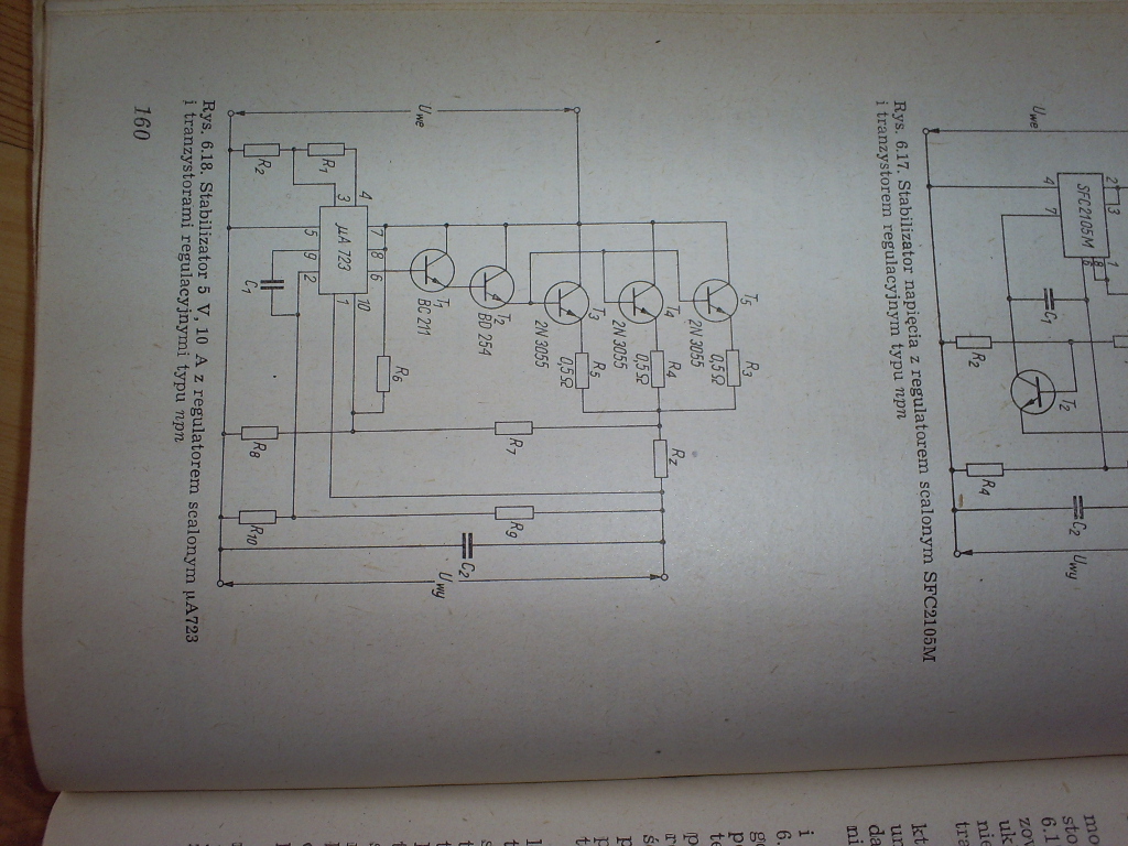

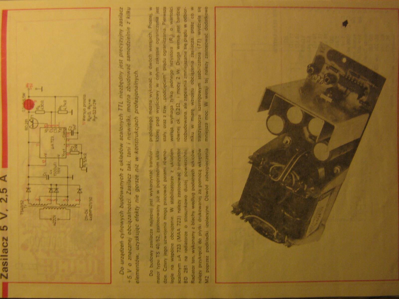

    Zasilacz ma być do zasilania róznych układów przeważnie cyfrowych. Mam trafo 10V 60Wat-owe
  • #10 6339227
  • #11 6340005
  • #12 6340397
