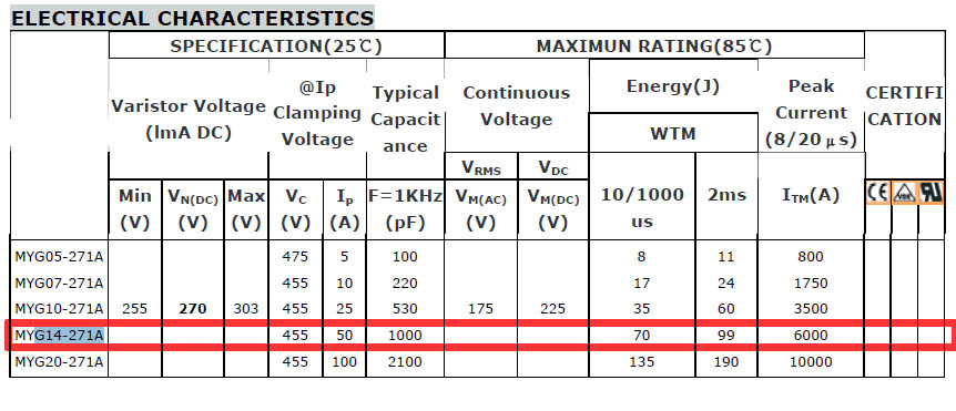

    Kupiłem ostatnio warystory na 270V.
    Zamontowałem je do anod triaka BT138, który ma sterować grzałką 2000W. Zamiast grzałki podłączyłem żarówkę 40W i zaobserwowałem, że warystor strasznie się grzeje. Są na nim oznaczenia 14 271, jakieś dziwne. 14 jest oczywiste, ale to 271 mnie zaciekawiło. Znalazłem producenta i parametry, ale nie rozumiem ich do końca. Vn(DC) ma 270, Vrms(AC) ma tylko 175V. O co chodzi z tymi parametrami? Czy to oznacza, że nie może byc stosowany do sieci 230V? Wg sprzedawcy były na 270VAC, a nie na 175V.
    Parametry są na fotce.

    To wiem, ale 175x1,41 nie jest równe 270 tak jak by miał ten warystor skutecznego 175V przy nominalnym 270V. Do czego jest reszta parametrów Vc pczy Ip?

    A skąd te 10%?

    Wiem jak działa linia długa.
    Zastanawiało mnie, że to 10% jest uwzględnione w nocie katalogowej bo Urms = (175+10%)*1,41 to właśnie to 270V podane na warystorze.
    Po prostu jestem zdziwiony, że producent to uwzględnił w tabelce nie pisząc tego.

Dyskusja dotyczy parametrów warystora oznaczonego jako 14 271, w szczególności napięć Vn(DC) 270V i Vrms(AC) 175V. Użytkownik zauważył, że warystor mocno się nagrzewa podłączony do triaka BT138 sterującego obciążeniem (żarówką 40W zamiast grzałki 2000W). Pojawiły się wątpliwości, czy warystor o Vrms 175V może być stosowany w sieci 230V. Wyjaśniono, że nominalne napięcie sieci 230V przy uwzględnieniu tolerancji +10% może wzrosnąć do około 253V, a wartość skuteczna napięcia przemiennego po przeliczeniu na wartość szczytową (x1,41) wynosi około 357V, co przekracza parametry warystora 14 271. Dlatego do sieci 230V z uwzględnieniem tolerancji potrzebny jest warystor o wyższym napięciu przebicia, np. seria MYGxx-361A. Parametr Vn(DC) 270V odpowiada napięciu stałemu, a Vrms(AC) 175V to wartość skuteczna napięcia przemiennego, którą producent podaje jako nominalną dla warystora. Wartość 270V jest wynikiem przeliczenia napięcia skutecznego z uwzględnieniem tolerancji i wartości szczytowej. Producent uwzględnia tolerancję napięcia sieci, co może nie być jasno opisane w dokumentacji. Należy także brać pod uwagę tolerancję ujemną warystora, która wpływa na jego rzeczywiste parametry pracy.
