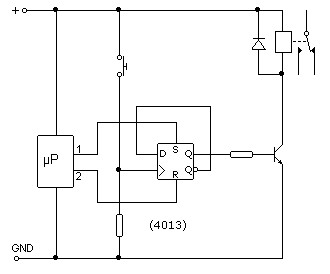

    Zastanawiam się nad zrobieniem inteligentnego włącznika. Zasada działania była by prosta. Tradycyjny włącznik przy pierwszym naciśnięciu włącza przy kolejnym wyłącza itd. Chciałbym taki włącznik wspomóc mikrokontrolerem.
    Jakby miała wyglądać praca mikrokontrolera... Urządzenie powinno mieć możliwość włączenia/wyłączenia zarówno poprzez tradycyjny włącznik jak i przez mikrokontroler. Na tej zasadzie że jeśli urządzenie zostało włączone przez mikrokontroler, tradycyjny włącznik je wyłączy, jeśli zostało wyłączone przez mikrokontroler tradycyjny włącznik je włączy. Dla utrudnienia, jeśli mikrokontroler się zepsuje/nie będzie zasilany tradycyjny włącznik powinien działać... tradycyjnie tj. włączać i wyłączać.
    Jak się zabrać za tego typu urządzenie? Mikrokontroler już sobie jakoś oprogramuję tylko nie mam pomysłu na sam schemat peryferiów...

    Jeżeli ten wyłącznik "tradycyjny" ma być przyciskiem monostabilnym, to trzeba go wyposażyć w przerzutnik. na przykład na układzie CD4013.
    Każde kolejne naciśnięcie przycisku powodować będzie załączanie i wyłączanie przerzutnika i dołączonego przekaźnika.
    Natomiast jeżeli ma nastąpić załączenie mikrokontrolerem, to na jego wyjściu (1) pojawić się powinien stan logiczny 1. Spowoduje to załączenie przerzutnika w taki sposób aby nie możliwe było jego wyłączenie przyciskiem.
    Natomiast gdy mikrokontroler miał by spowodować wyłączenie przerzutnika, to musiał by zniknąć stan logiczny 1 z wyjścia (1), i pojawić się krótkotrwały impuls (jedynka logiczna) na wyjściu (2). Taki impuls spowodował by wyłączenie przerzutnika ale pozwolił by na ponowne załączanie go przyciskiem.
    Inteligentny włącznik z mikrokontrolerem i tradycyjnym przełącznikiem – schemat działania
    Nie wiem czy to na pewno o coś takiego chodziło koledze, no ale to była taka moja pierwsza myśl. A schemat ten jest jeszcze oczywiście nie całkiem kompletny.
