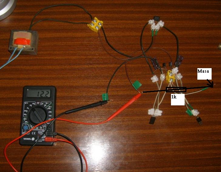

    Ocena: 2
    Witaj ponowie !
    Po zdjęciu orientuję się że zrobiłeś pierwszy schemat. Musisz wiedzieć to, że ten układ jest stabilizatorem z "pozorną masą", czyli sztucznie wytworzonym środkiem (masą).
    To znaczy że i dodatnie jak i ujemne napięcia muszą być obciążone takim samym prądem, bo jak jedno z nich (napięć) będzie bardziej obciążone od drugiego to masa się przesunie, a przez to i napięcia na wyjściu się zmienią.
    Zrób eksperyment podłącz opornik 1kΩ np. pomiędzy plus i masę, i zobacz co się stanie z +U oraz -U na wyjściu. 1kΩ przy 12V to 12mA.
    Pozdrawia Bogdan
  • #28 6396685
    mireczek14
    Posty: 681
    Pomógł: 23
    Ocena: 11
    Podłączyłem to tak
    Pytanie o prosty schemat filtru górnoprzepustoweg.
    Bez opornika pokazuje 12,1/12,2 a z opornikiem 12,0/12,1
    #29 6396855
    piniol11
    Posty: 97
    Pomógł: 24
    Ocena: 2
    A teraz powiedz mi jakie masz napięcia na każdym z osobna elko głównym, oraz zmierz sumę tych napięć (wyjście stosu prostowniczego).
    Bogdan
  • #30 6397041
    mireczek14
    Posty: 681
    Pomógł: 23
    Ocena: 11
    Dobra panowie troszkę z tym pokombinowałem i to czego się dowiedziałem :
    - Zwierajam + z MASĄ rezystorem 1k, na nóżkach kondensatora 2200uf od stabilzatora 7812 jest napięcie 4,7V a na drugim 2200uf jest 13,1V. Mierząc wyjście jest 14V
    - Zwierając - z MASĄ rezystorem 1k, na nóżkach kondensatora 2200uf od stabilzatora 7812 jest napięcie 14,8 a na drugim 2200uf jest 2,9V. Mierząc wyjście jest 13,2V
    Panowie mówi wam to coś ? Z góry dzięki za Pomoc !
