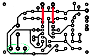

    Pytanie mam takie jak wywalę te diody i rezystory to tam gdzie zaznaczyłem na czerwono dać zwory??? A w miejscu gdzie jest zielono jak to połączyć żeby wyrzucić ten potencjometr ???

    Już wiem zwory tak jak narysowałem , a w zielonym lewy i środkowy. Filtr działa potencjometr według zaleceń 47k i kondensator 100 zamiast 47.
