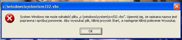

    Witam! Przy starcie systemu windows XP pojawia się następujący komunikat - Komunikat o braku pliku svcl32.vbs przy starcie Windows XP
    Wklejałem nazwę pliku w google, jednakże - co zadziwiające - nic konkretnego nie znalazłem. Wygląda mi na to, że nie jest to plik Windowsa.
    Pomoże ktoś?

    Daj log z combofix w zalaczniku.

    Zapewne to efekt wpisu pozostałego w autostarcie po jakimś wirusie.

    Uzyj Flash Disinfector.
    Wklej do notatnika:
    REGEDIT4
    [HKEY_LOCAL_MACHINE\software\microsoft\windows nt\currentversion\winlogon]
    "Shell"=-
    "Shell"="Explorer.exe"
    [-HKEY_CURRENT_USER\software\microsoft\windows\currentversion\explorer\mountpoints2\{ce93dca2-1552-11dd-b98a-4d6564696130}]
    [-HKEY_CURRENT_USER\software\microsoft\windows\currentversion\explorer\mountpoints2\{f829376e-41aa-11dc-b7b6-00300578d28a}]
    Zapisz jako fix.reg i uruchom. Na koniec zablokuj dostep do klucza mountpoints2.
