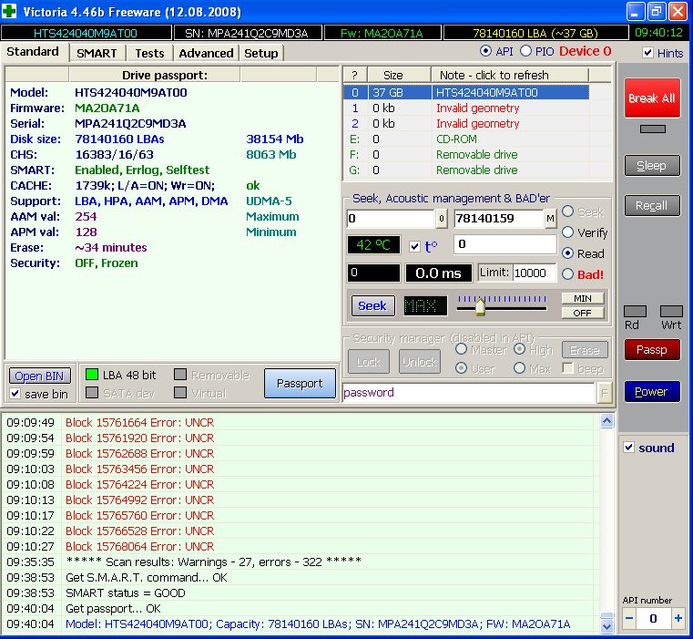

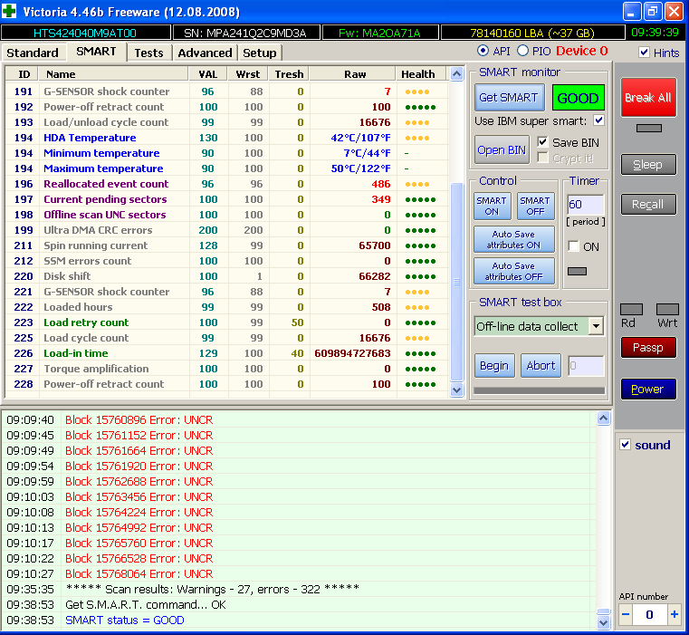

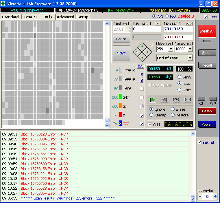

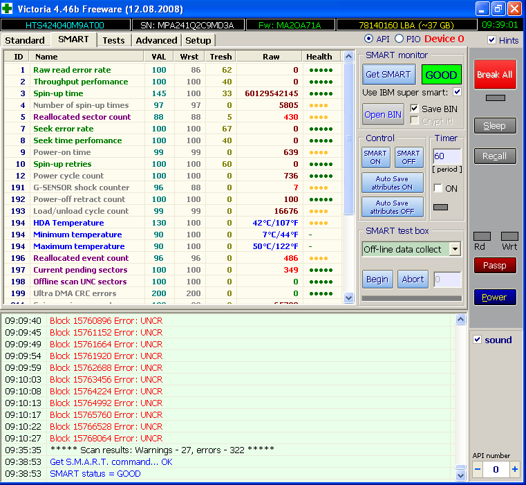

    W związku z bardzo wolnym działaniem laptopa chciałabym zapytać czy to może być wina dysku w nim zamontowanego? Koledzy, czy moglibyście za mnie zinterpretować stan dysku na podstawie zamieszczonych zrzutów z Victorii? Oto te zrzuty:
    Czy wolne działanie laptopa może być spowodowane stanem dysku? Analiza SMART
    Na 2 ostatnich zrzutach widać napis GOOD, mam się czegoś obawiać, czy wszystko jest OK?
    Dziękuję z góry!

    Witam, wychodzi na to że masz Bad sektory - o ile możesz to zrób sobie kopię danych i chyba będzie lepiej kupić drugi dysk - możesz spróbować naprawić te błędy ale nie ma gwarancji że to długo podziała

    Dysk ma tragiczne parametry S.M.A.R.T. nic się nie da naprawić a przynajmniej nie po to aby dysk działał musi być zmieniony.

    Dysk nie nadaje się do dalszej eksploatacji posiada 230 relokowanych sektorów i dodatkowo 349 uszkodzonych sektorów, których nie udało się relokować - oznacza to że usterka ma charakter postępujący i już na tym etapie tracone są pliki. Ponadto dysk zaliczył kilka (7) mocnych upadków/mocnych wstrząsów.
    Po zabezpieczeniu danych z tego dysku można podjąć próbę jego wyzerowania, ale przy tej ilości relokowanych sektorów dysk jest raczej bezużyteczny.
