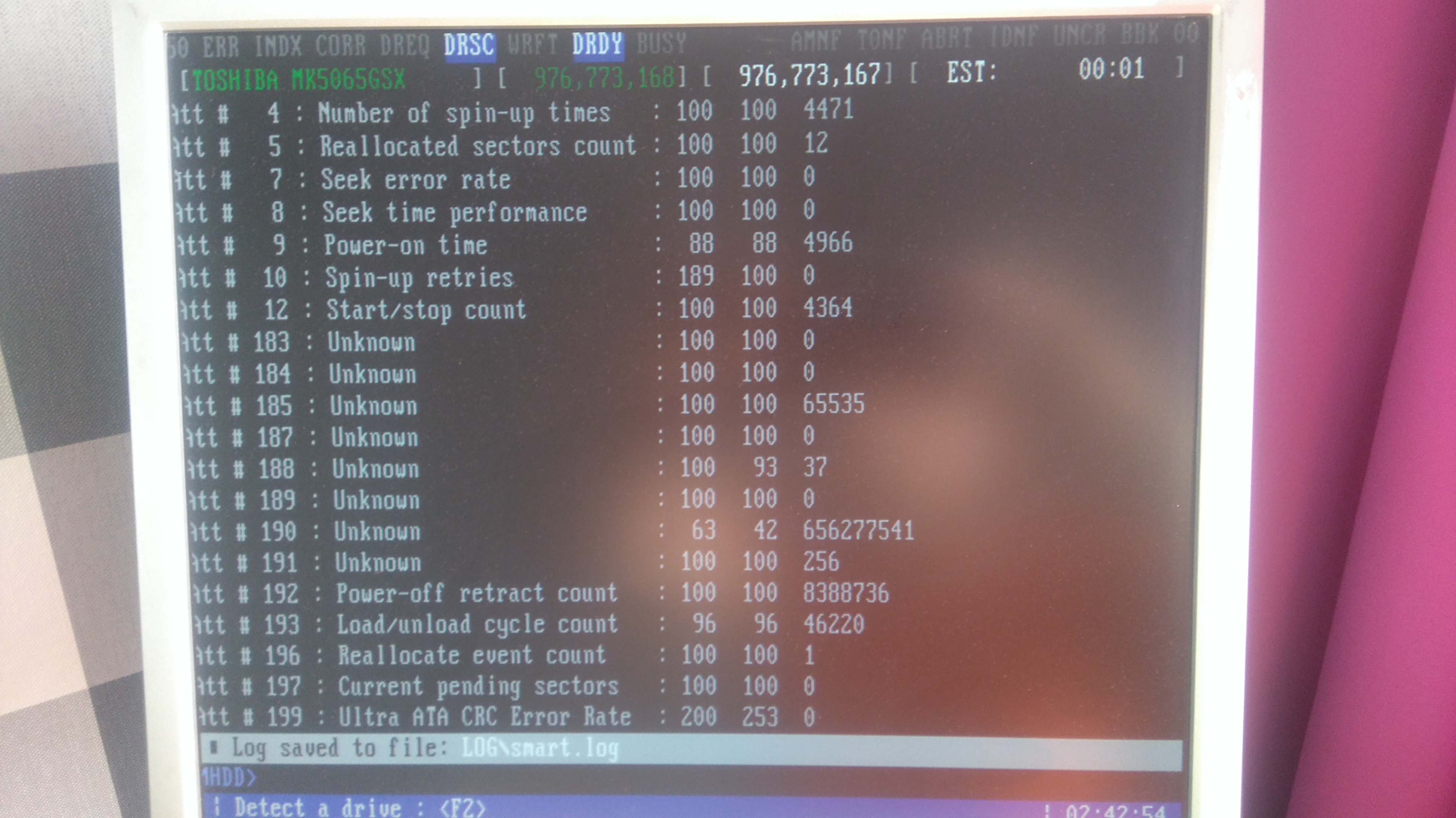

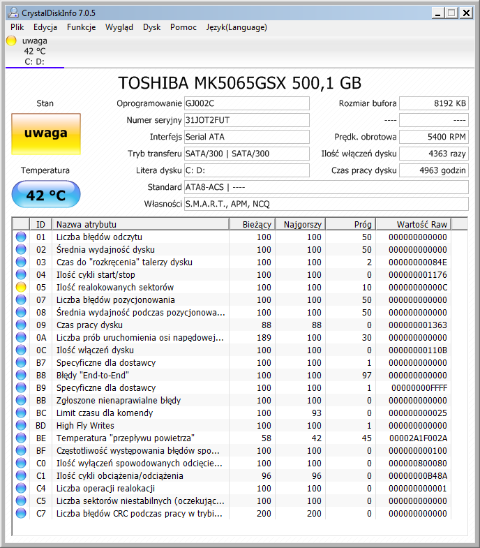

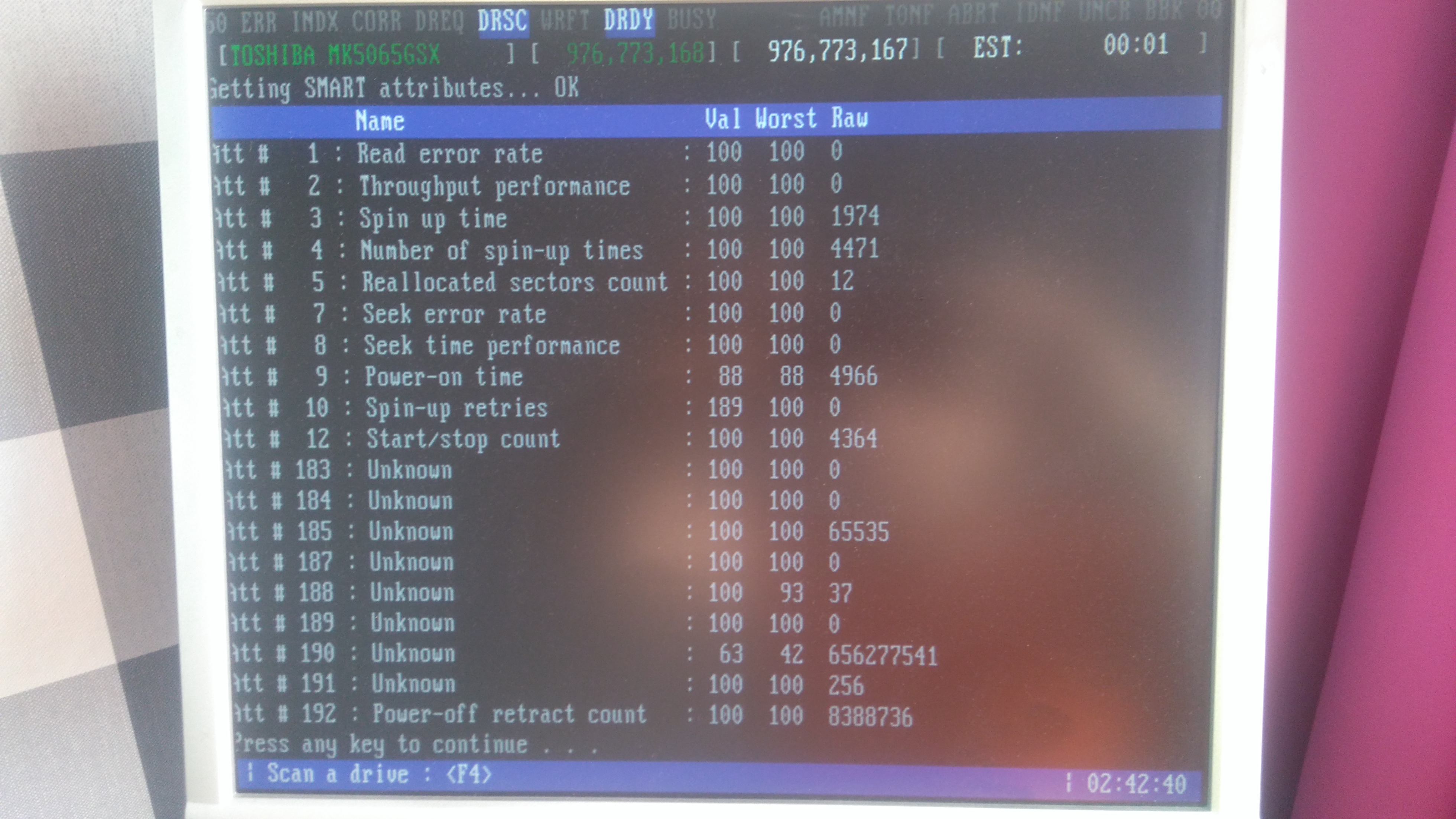

    Proszę o analizę stanu dysku?
    Czy stan dysku może powodować wolną pracę laptopa? [zrzut SMART]
    Czy przez ten HDD laptop może wolno pracować?

    Witaj. Jest to wolny dysk, więc nawet jeśli jest sprawny laptop może wolno z nim pracować (szczególnie przy systemach, które non stop mielą dyskiem - Win 8/8.1/10).
    Sam dysk ma już uszkodzone sektory, które aktualnie są ukrywane przez oprogramowanie dysku (są zastąpione sektorami rezerwowymi). To oznacza, że cały dysk w teorii powinien być czytelny. Aby powiedzieć coś więcej o dysku powinieneś zrobić skan powierzchni pod dosowym programem MHDD. Na podstawie jego wyników można będzie coś więcej o wydajności i kondycji dysku powiedzieć.
    Tak, może.
    Dysk jest już uszkodzony i żadne próby naprawy go nie uzdrowią.
    dt1 Napisał.
    Moim zdaniem już ne, bo realokowane sektory przekroczyły już pulę zapasową.

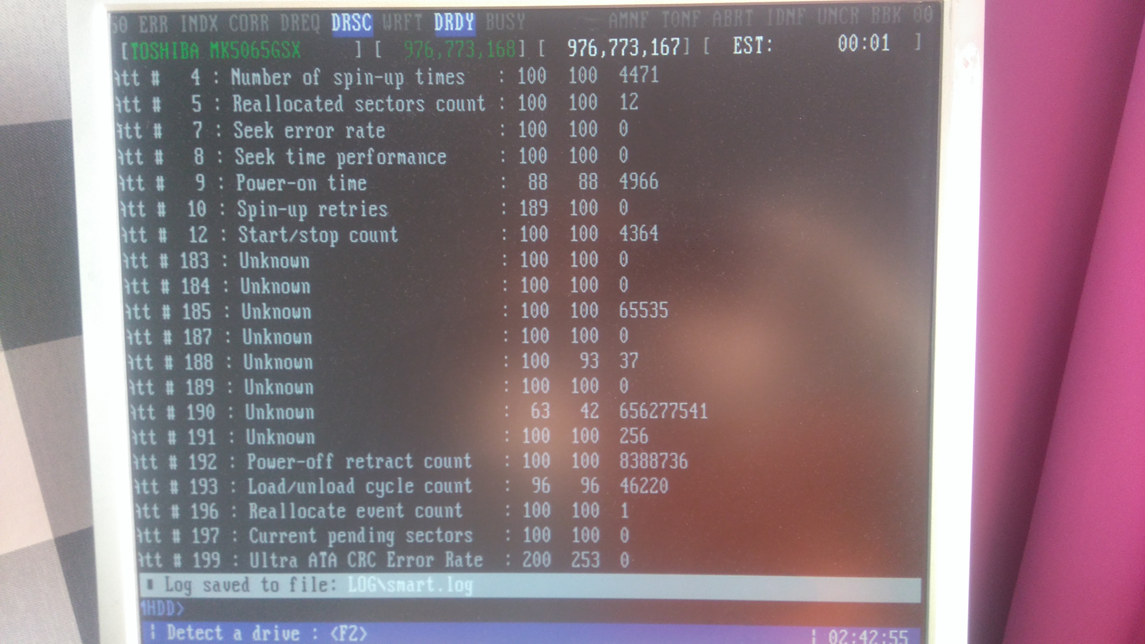

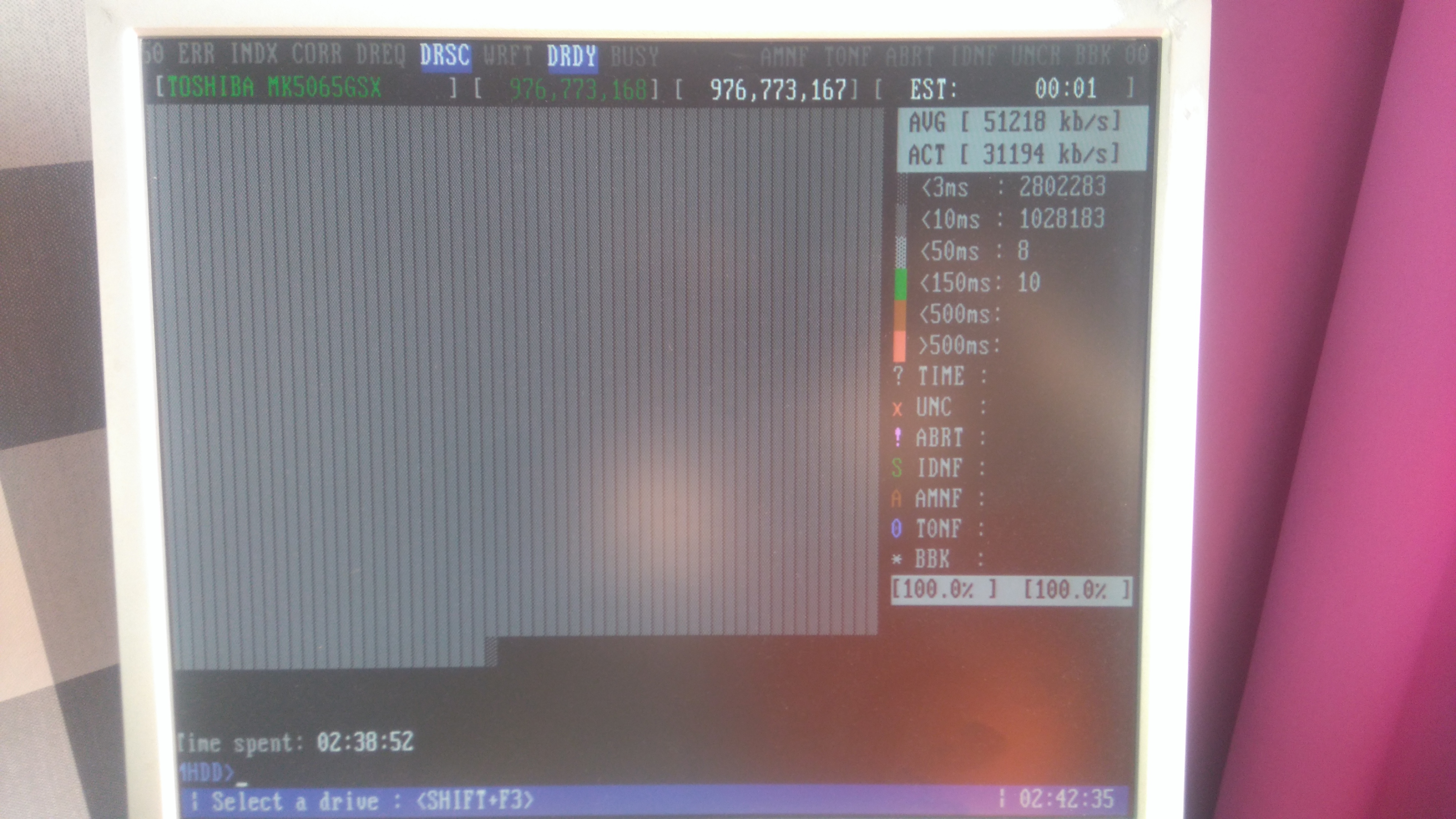

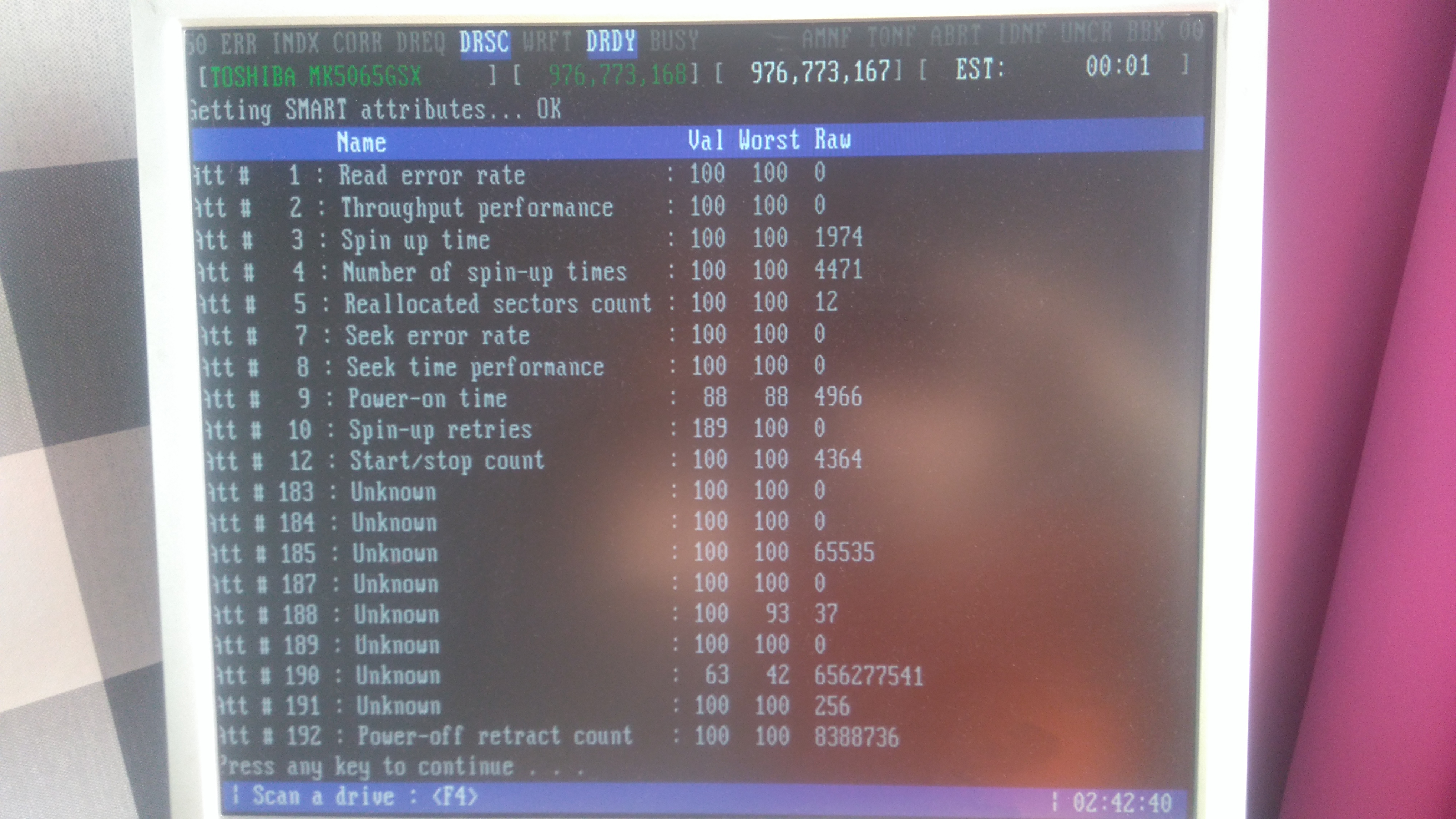

    Tak to wygląda w MHDD:
    Czy stan dysku może powodować wolną pracę laptopa? [zrzut SMART] Czy stan dysku może powodować wolną pracę laptopa? [zrzut SMART] Czy stan dysku może powodować wolną pracę laptopa? [zrzut SMART] Czy stan dysku może powodować wolną pracę laptopa? [zrzut SMART] Czy stan dysku może powodować wolną pracę laptopa? [zrzut SMART]

    Jak dobrze widzę (piszę z telefonu) błędów brak. Na ten moment cały dysk czytelny. Ja mimo wszystko trzymam się zasady - uszkodzony to uszkodzony - wymienić lub używać ze świadomością że możesz stracić dane bez ostrzeżenia (bo ostrzeżenie już masz w postaci raportu SMART. Żeby stwierdzić czy ma tendencję do autodestrukcji należałoby go przez jakiś czas okresowo testować (skan i SMART) i weryfikować, czy odczyty nie są coraz gorsze i czy nie pojawiają się kolejne błędy.
    Zapewniam Kolegę, że pula zapasowa składa się z więcej niż 12 sektorów, a tyle dokładnie zostało zremapowanych.
    Niestabilnych sektorów nie ma, jest kilka wolniejszych, ale najogólniej wyniki skanu są nie najgorsze. Cały dysk czytelny. Ogólnie dysk moim zdaniem nadaje się do dalszej eksploatacji z zastrzeżeniem, że warto monitorować SMART (czy jego stan nie ulega pogorszeniu). Kopie ważnych danych nawet na zdrowym dysku są wskazane, bo i zdrowy dysk bez powodu potrafi się uszkodzić, a na dysku z uszkodzeniami wręcz obowiązkowe.

    Zerowanie i Remap nic tutaj nie pomoże?

    Nie ma czego remapować, nie masz żadnych niestabilnych sektorów. Wszystkie aktualnie dostępne sektory są czytelne, a uszkodzone już zostały zremapowane wcześniej.

    Jeśli pojawiły się BAD-y w parametrze 5 a przyczyna nie były działania trzecie, To świadczy to o postępującej degradacji. A co za tym idzie trudno taki dysk uznać za bezpieczny. "Podobno prowizorki działają najdłużej" - oczywiście istnieje szansa że dalej degradacja nie postąpi gdyż tak naprawdę nie znamy sytuacji na talerzach czy z głowicami a możemy jedynie się sugerować wynikami testów.
    Dlatego nie można bezwzględnie powiedzieć, że dysk nie będzie działał.
    Można bezwzględnie powiedzieć ,że ma większe szanse niż przeciętny dysk sprawny - nowy by się uszkodzić lub by uszkodzenia postępowały.

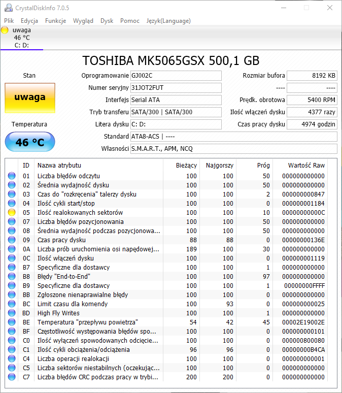

    Dysk po zainstalowaniu na nowo systemu i sterowników wygląda tak:

    Obserwuj co jakiś czas parametry SMART i podchodź do tego dysku z rezerwą - może będzie on działał długo i bez problemów, a może za chwilę zacznie mieć problemy. Tego nie da się przewidzieć.
    Według mnie zarejestrowany BF, wynoszący 256 uderzeń podczas pracy mógł się przyczynić do takiego stanu dysku. W porównaniu z poprzednim odczytem, teraz wzrósł o 1.
    @szymon189 Delikatniej ze sprzętem!
    https://www.elektroda.pl/rtvforum/topic1467175.html
    Atrybut ID 191 ( BF )
    G-sense error rate
    Częstotliwość błędów w wyniku oddziaływania przeciążenia. Atrybut ten informuje o błędach pracy dysku w wyniku drastycznego przeciążenia (np. Upadek).
