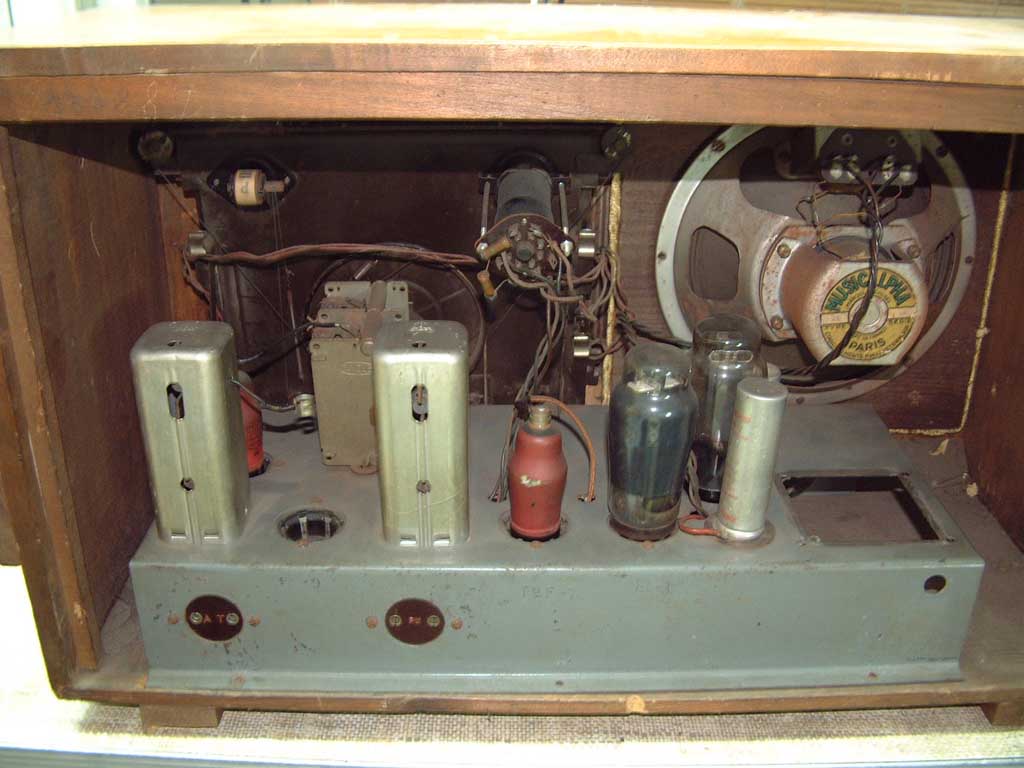

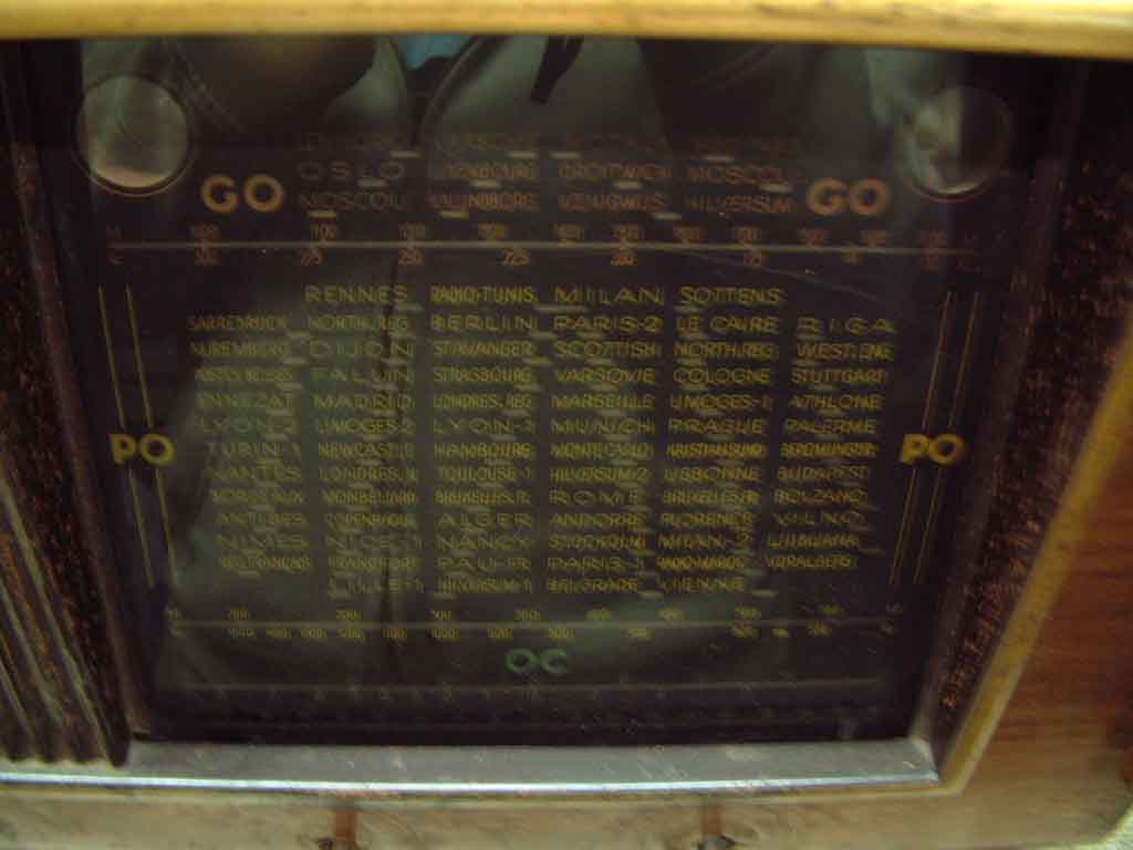

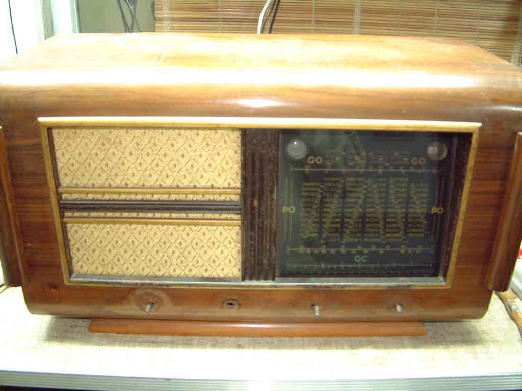

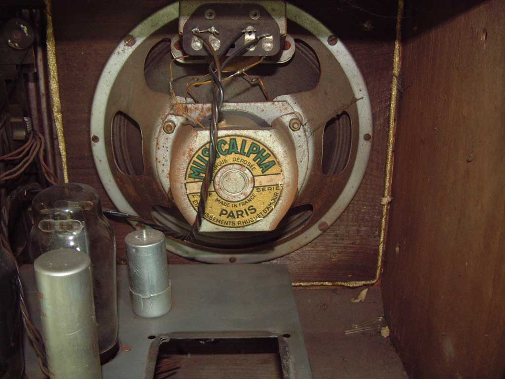

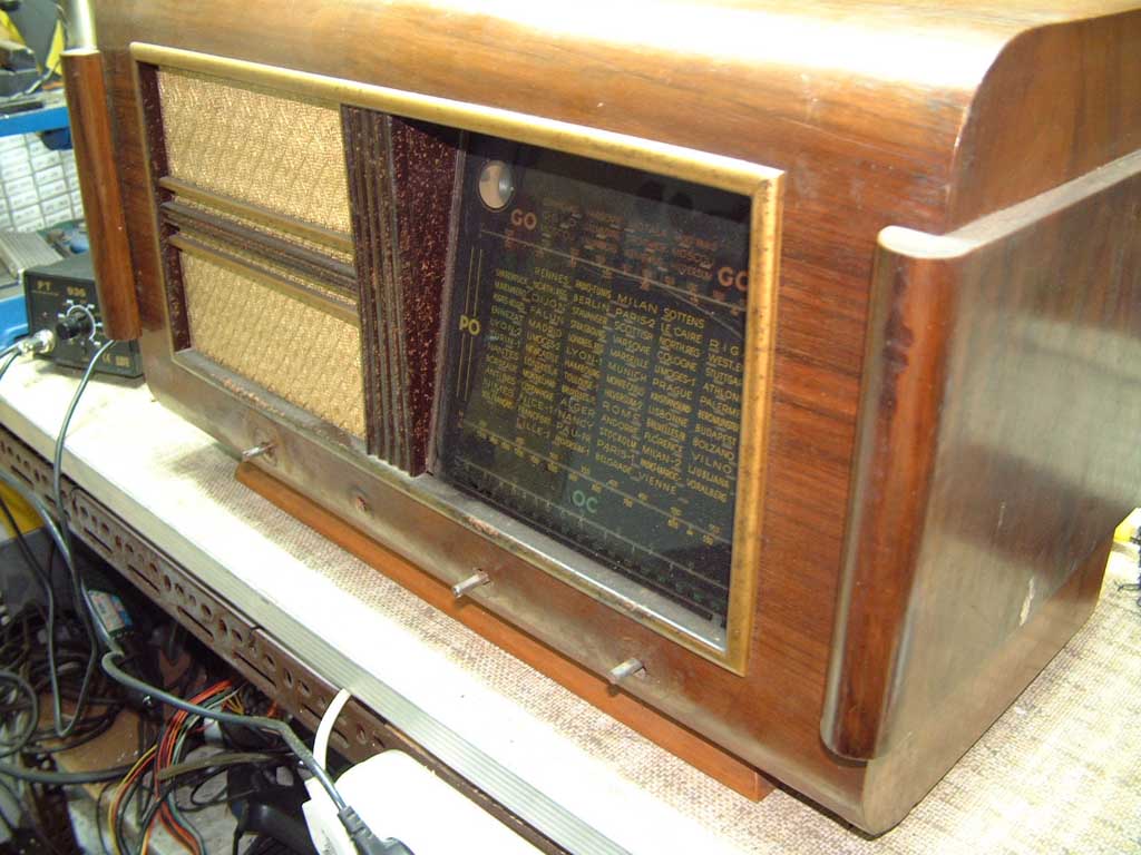

    Proszę o pomoc w identyfikacji radioodbiornika. Co jakiś czas udaje mi sie poddać renowacji oraz ożywieniu stary radioodbiornik, do tej pory były to wszelkie odbiorniki rodzimej produkcji, czasem radziecki lub niemiecki i nie było żadnego problemu gdyż informacje o nich były łatwo dostępne w sieci. Ostatnio wpadł mi w ręce egzemplarz zamieszczony na zdjęciach, radio nie ma gałek oraz trafa sieciowego , poza tym kompletne i w dobrym stanie. Niestety z powodu braku tylnej ścianki trudno mi zidentyfikować producenta oraz model radia, przypuszczam po budowie że jest ono z przed II wojny światowej, jeśli ktoś ma jakieś informacje czy zdjęcia wnętrza (wygląd trafa) takiego radioodbiornika lub podobnego byłbym wdzięczny za informacje, pomoże mi to np. w poszukiwaniach schematu.

    To coś jest francuskiej lub belgijskiej produkcji. Moje pierwsze skojarzenie to firma SBR, ale to tylko skojarzenie. Poszukaj na francuskich stronach, powinieneś coś dopasować.

    szukałbym jakichś "podobności" do telefunkenów przedwojennych bo w sumie mało kto wtedy robił radia o takiej stylistyce
    Typowa stylistyka od drugiej połowy lat 30.

    Radio jest najprawdopodobniej produkcji francuskiej (nazwy zakresów na skali i napisy na głośniku). Niestety tam naklepano tego bardzo dużo i czasem ciężko jest znaleźć jakieś informacje.

    Witam, na tym forum jestem pierwszy raz. To radio to prawdopodobnie Pathe i jak sądzę model 542. Miałem podobny problem ze swoim Pathe. Okazało się że jest to model 440. Na stronach: Nostalgia Air i Radiomuseum, są informacje na ten temat. Tylko uwaga producent francuski Pathe/Marconi a nie amerykański!
