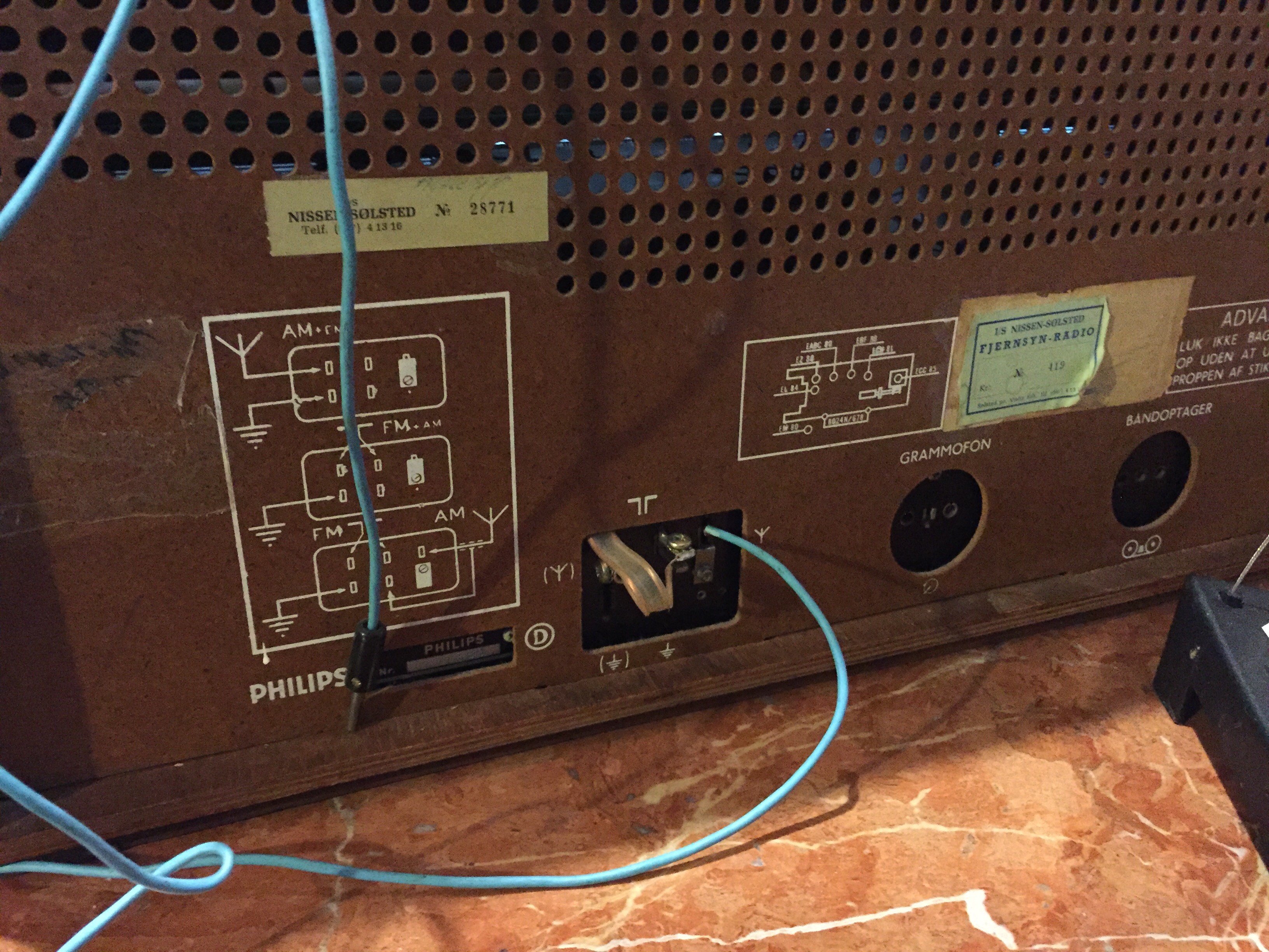

    Szukam schematu do odbiornika Philips, ale niestety nie mogę się połapać jaki to model. Załączam zdjęcia tego odbiornika, może ktoś z kolegów wie jaki to model, co ułatwi mi znalezienie schematu.
    Przepraszam. Dołączam zdjęcia.
    • Jak rozpoznać model radioodbiornika Philips na podstawie zdjęć? PHILIPS1.jpg (1.95 MB) Musisz być zalogowany, aby pobrać ten załącznik.
    • Jak rozpoznać model radioodbiornika Philips na podstawie zdjęć? PHILIPS.jpg (1.77 MB) Musisz być zalogowany, aby pobrać ten załącznik.

    Fajnie by było zobaczyć zdjęcie całości
    Typ może być wybity/naklejony na chassis. Philipsy rzadko miały wymyślne nazwy. Zamiast tego były kody. Jaki ma numer (widoczny przez okienko w tylnej pokrywie)?
    Typ może być powyżej numeru seryjnego. Zdjąć pokrywę.

    Najbardziej podobne do tego: GRAETZ Melodia 419
    Może to jakiś klon Twojego.

    na 95% jestem pewien, że ta plakietka na chassis jest większa, przez okienko widoczny tylko nr seryjny natomiast typ wybity jest w jej górnym lewym rogu, niewidoczny bez zdjęcia pokrywy.

    Otrzymałem schemat i okazała się uszkodzona lampa prostownicza (znacznie zaniżone napięcia). Temat zamykam.
