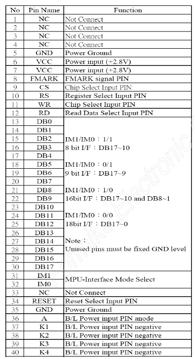

    dobra no to jeszcze inaczej.... znalazłem matryce 3.0" w necie do kupienia za 90zł o rozdziałce 240x400 i jest opisane każde wejście...
    Wyświetlacz LCD 2,4 cala pod VGA.
    czy można do tego zmontować prosty sterownik albo okład synchronizacji
    jak do tych siemens owych matryc?
    matryca wyglada tak:
    pozdrawiam

    do powyższych najlepiej zastosować mikroprocesor dowolnego producenta i wydajności. Natomiast proponowane przez ciebie matryce nie maja drivera, wiec ich obsługa z uP jest utrudniona. Lepiej zastosować układ programowalny większy CPLD lub mniejszy FPGA :)
    Co do smużenia to decyduje jakość LCD (dokładnie ciekłego kryształu). Natomiast szybkość odświerzania (przy magistrali równoleglej podanej przez ciebie) powinna wynieść najwyżej kilka ms. Tutaj decyduje szybkość zegara na magistrali danych.
    ps. wrzuć/prześlij pdf'a lub namiary do dokumentacji to będą mógł coś więcej powiedzieć

    proszę bardzo link do całego opisu tej matrycy jeśli byś mógł jakiś sterownik pod nią skombinować żeby było wejście do sterownika na vga i chin cza i na matrycy się wyświetlały te dane które podam przez kable to by było git...na pewno znasz się na tym bardziej ode mnie.
    DOKUMENTACJIA MATRYCY 3.0 CALA
