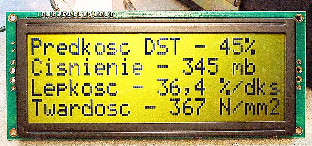

    Było już kilka takich wyświetlaczy więc każdy pewnie wie o co chodzi:)
    -Wyświetlacz z allegro 4x20 50,75zł z przesyłką
    -kabel 20 żyłowy 2m 4zł
    -wtyczka LPT 4,40zł
    -obudowa stary budzik (ojciec zegarmistrz)
    schemat jest tu w tym poście https://www.elektroda.pl/rtvforum/topic338161.html
    ale odrazu powiem że nie warto robić z gniazdem centronics bo dużo problemów może z tego wyniknąc lepiej odrazu wlutować kable do płytki a z drugiej strony LPT.

    Też skonstrułowałem podobny wyświetlacz, tylko, że z gniazdkiem cenronics (tak jest dużo praktyczniej).
    Widze, że obsługujesz wyświetlacz programem ja lcd's. Ogulnie fajna konstrukcja, tylko troche dużo dałeś za wyświetlacz, ja za swój 4x20 z podświetlaniem (używka) kupiłem za na allegro za 25 zł z przesyłką. Czym zasilasz swój wyświetlacz ???

    pyza666
    Posty: 114
    Program jalcd's moge dać config jak ktoś chce.(config zapożyczony od kolegi mrrudzin który bardzo starannie i z przemyślunkiem rozmieścił elementy na wyświetlaczu a ja dodałem parę rzeczy od siebie)
    Zasilanie jest z usb kabel z kamerki internetowej:)
    Z tyłu będzie jeszcze zślepka z tego czerownego kawałka plastiku i dziury na potencjometry

    To bez znaczenia bo wielkość wyświetlacza ustawia się w programie.

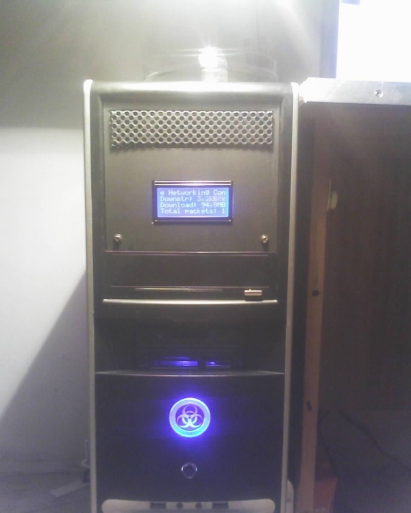

    Też mam takie coś tyle że dwa wyświetlacze - jeden to 2x16 a drugi 2x20. Steruje programem smartie.

    Czy wyświetlacz musi mieć jakiś specjalny sterownik(np. HD44780) czy może być on obojętny??
    Jakim programem otwiera się plik "moja konfiguracja jaLCDs.cfg"

    witam też zamierzam się kupić wyświetlacz tylko nie wiem czy lepiej będzie jeśli umocuje go w obudowie wolnostojącej np. na biurku czy w zaślepce na cd-rom w komputerze ale chyba zrobie to na biurko:)

    Najlepiej żeby był zgodny z HD44780 bo to jest taki standard i wtedy nie ma większych problemów z podłączeniem.
    Co do "moja konfiguracja jaLCDs.cfg" to jest to config do programu jalcd's.
    Co do umiejscowienia wyświetlacza to lepsze jest biurko bo wszystko lepiej widać ale to zależy gdzie masz kompa postawionego.
    Z tym brązem to nie do końca wiem o co chodzi ale jeżeli o jedno z tych ostatnich zdjęć to odbicie lampki która daje żółte światło, normalnie maska wyświetlacza jest czarna.
