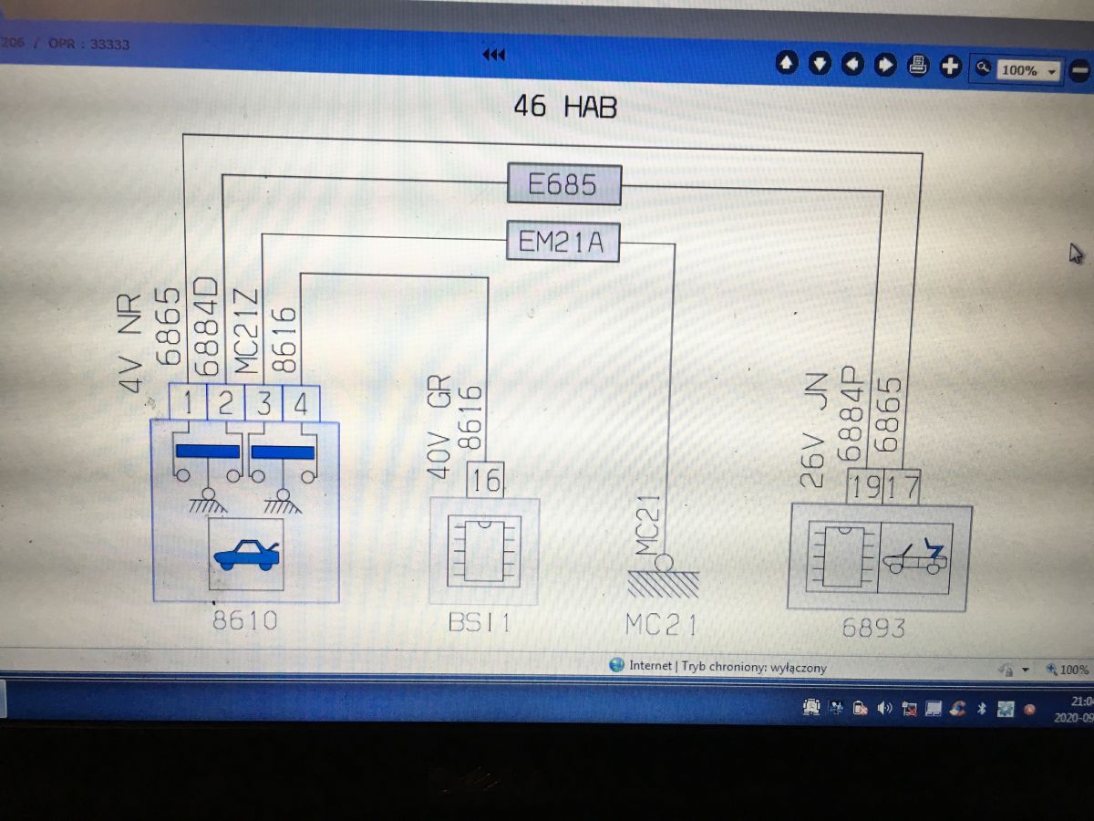

    Generalnie nie działa otwieranie dachu - przy próbie otwarcia piszczy - jakiś czujnik nie działa, prawidłowo.
    Pomyślałem ze jak odepnę komputer i miernikiem sprawdzę przejście na kablach od czujników - to na którymś nie będzie przejścia - po schemacie dojdę co to za kabel - od jakiegoś czunika. Dobrze myśle ?
    Same czujniki działają - reczny, roletka, zamkniecie bagażnika, boczne przy dachy w bagażniku.

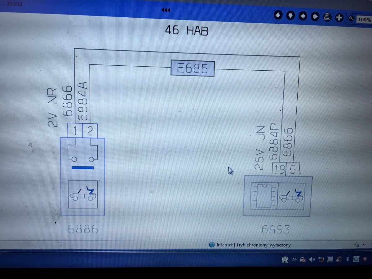

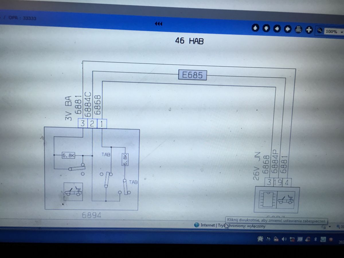

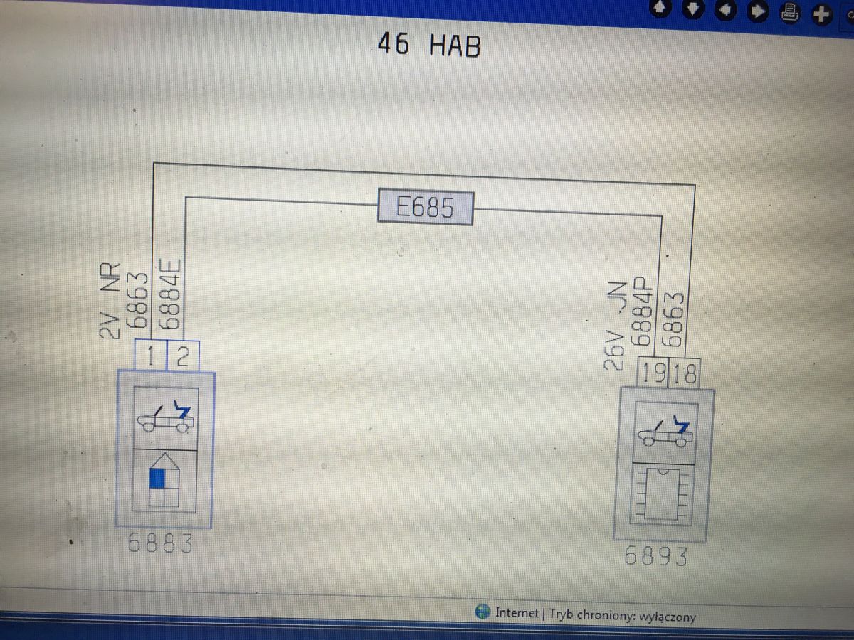

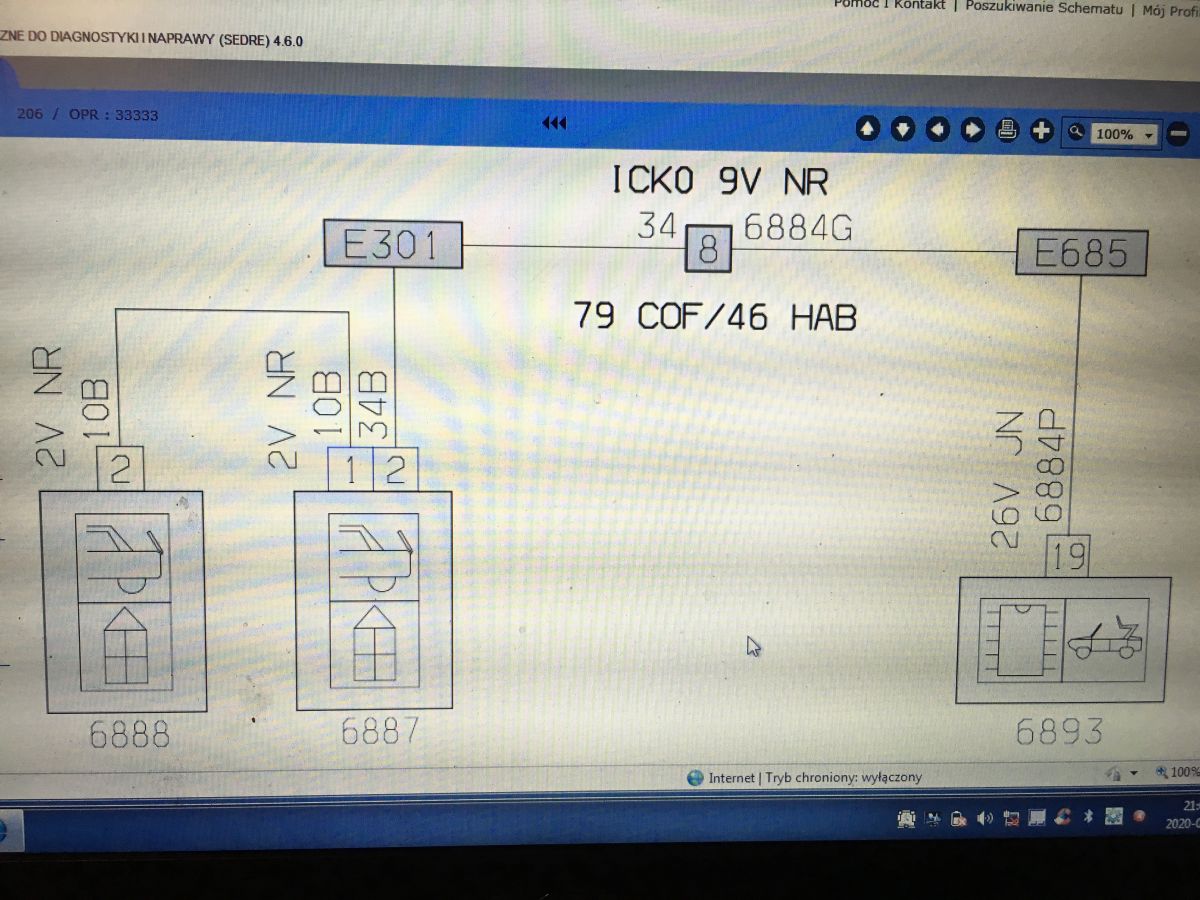

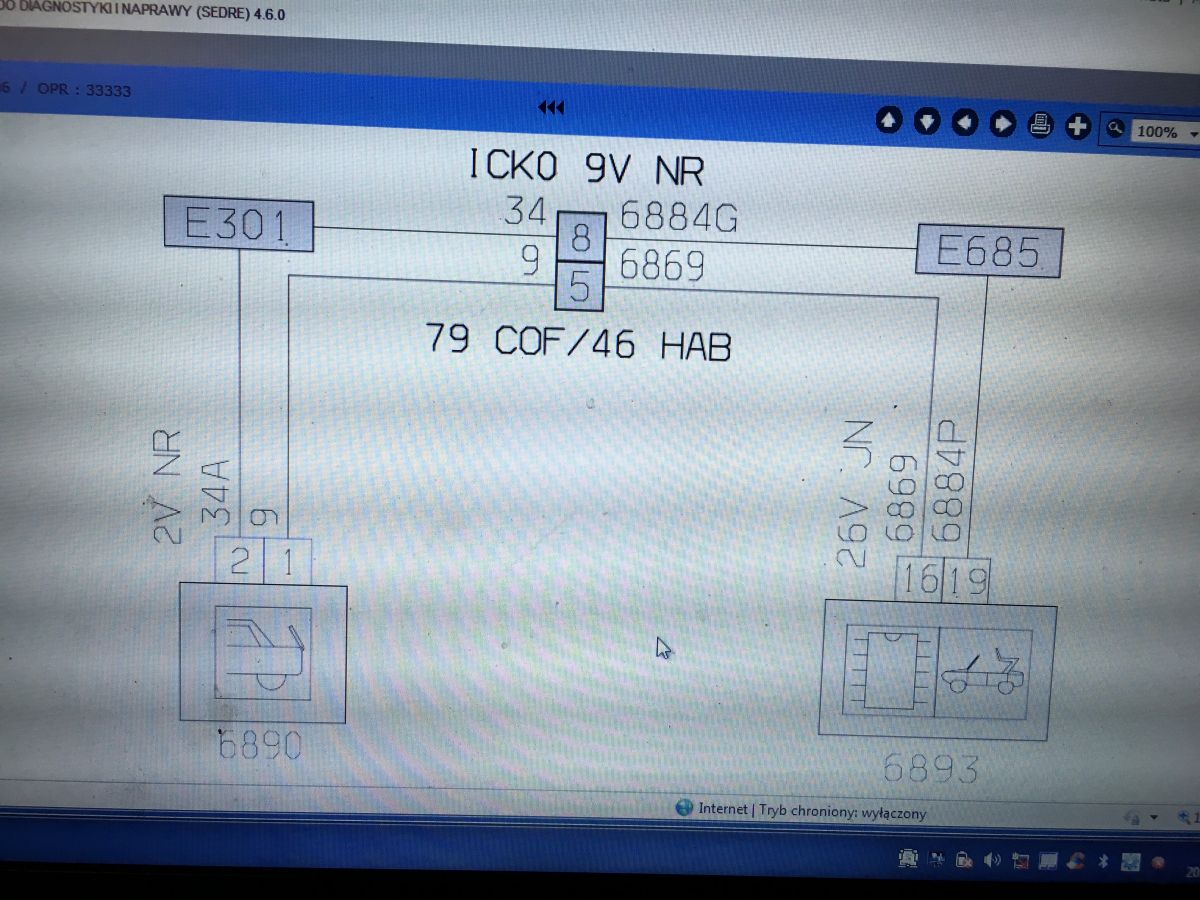

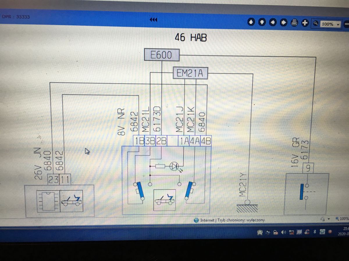

  • #11 18944453
    beryas
    Posty: 1291
    Pomógł: 152
    Ocena: 414
    przedewszystkim diagnostyka pplanetem, masz tam podglad parametrow, nic nie musisz demontowac, mierzyc miernikami itp. Ale jak chcesz sie bawic to prosze :D
    zaraz dodam fotki najpierw masz opis
    6893 kalkulator skladanego dachu
    6036 plytka sterowania podnosnika szyby lusterka wstecznego po stronie kierowcy
    6895 plytka stycznika skladanego dachu i centralnego podnosnika szyb
    6040 silnik unoszenia kierowcy
    6135 silnik podnosnika tylnej prawej szyby
    6045 silnik unoszenia pasazera
    6130 silnik unoszenia tylnej lewej szyby
    6885 blok pompy hydraulicznej
    3100 zestyk bagaznika
    6883 lewy zestyk blokady zamka dachu
    6884 prawy zestyk blokady zamka dachu
    8610 zestyk bagaznika alarmu przeciwwlamaniowego
    6887 prawy zestyk blokady zamka kufra
    6888 lewy zestyk blokady zamka kufra
    6889 styk otwieranego dachu
    6890 styk kufra otwarty
    6886 styk zaslony
    6894 zestyk polka wysunieta schowana
    6020 przekaznik podnosnikow szyb przednich + dachu otwieranego
    6016 dioda ukladu podnosnikow szyb+ otwierany dach
    Peugeot 206 CC sterownik dachu i szyb, jaki to element Peugeot 206 CC sterownik dachu i szyb, jaki to element Peugeot 206 CC sterownik dachu i szyb, jaki to element Peugeot 206 CC sterownik dachu i szyb, jaki to element Peugeot 206 CC sterownik dachu i szyb, jaki to element Peugeot 206 CC sterownik dachu i szyb, jaki to element Peugeot 206 CC sterownik dachu i szyb, jaki to element Peugeot 206 CC sterownik dachu i szyb, jaki to element Peugeot 206 CC sterownik dachu i szyb, jaki to element Peugeot 206 CC sterownik dachu i szyb, jaki to element Peugeot 206 CC sterownik dachu i szyb, jaki to element Peugeot 206 CC sterownik dachu i szyb, jaki to element Peugeot 206 CC sterownik dachu i szyb, jaki to element Peugeot 206 CC sterownik dachu i szyb, jaki to element Peugeot 206 CC sterownik dachu i szyb, jaki to element Peugeot 206 CC sterownik dachu i szyb, jaki to element Peugeot 206 CC sterownik dachu i szyb, jaki to element Peugeot 206 CC sterownik dachu i szyb, jaki to element Peugeot 206 CC sterownik dachu i szyb, jaki to element Peugeot 206 CC sterownik dachu i szyb, jaki to element Peugeot 206 CC sterownik dachu i szyb, jaki to element Peugeot 206 CC sterownik dachu i szyb, jaki to element Peugeot 206 CC sterownik dachu i szyb, jaki to element Peugeot 206 CC sterownik dachu i szyb, jaki to element Peugeot 206 CC sterownik dachu i szyb, jaki to element Peugeot 206 CC sterownik dachu i szyb, jaki to element Peugeot 206 CC sterownik dachu i szyb, jaki to element
    [/img][/url]
    Dziękuje :)
    pplaneta - będę miał dostęp jak auto będzie jeździć - jestem w trakcie wymiany silnika. A puki co to mam trochę czasu i miernik.
    ps. Gdzie sprawdzałeś schematy ?
  • #13 18945012
    beryas
    Posty: 1291
    Pomógł: 152
    Ocena: 414
    mam na laptopie

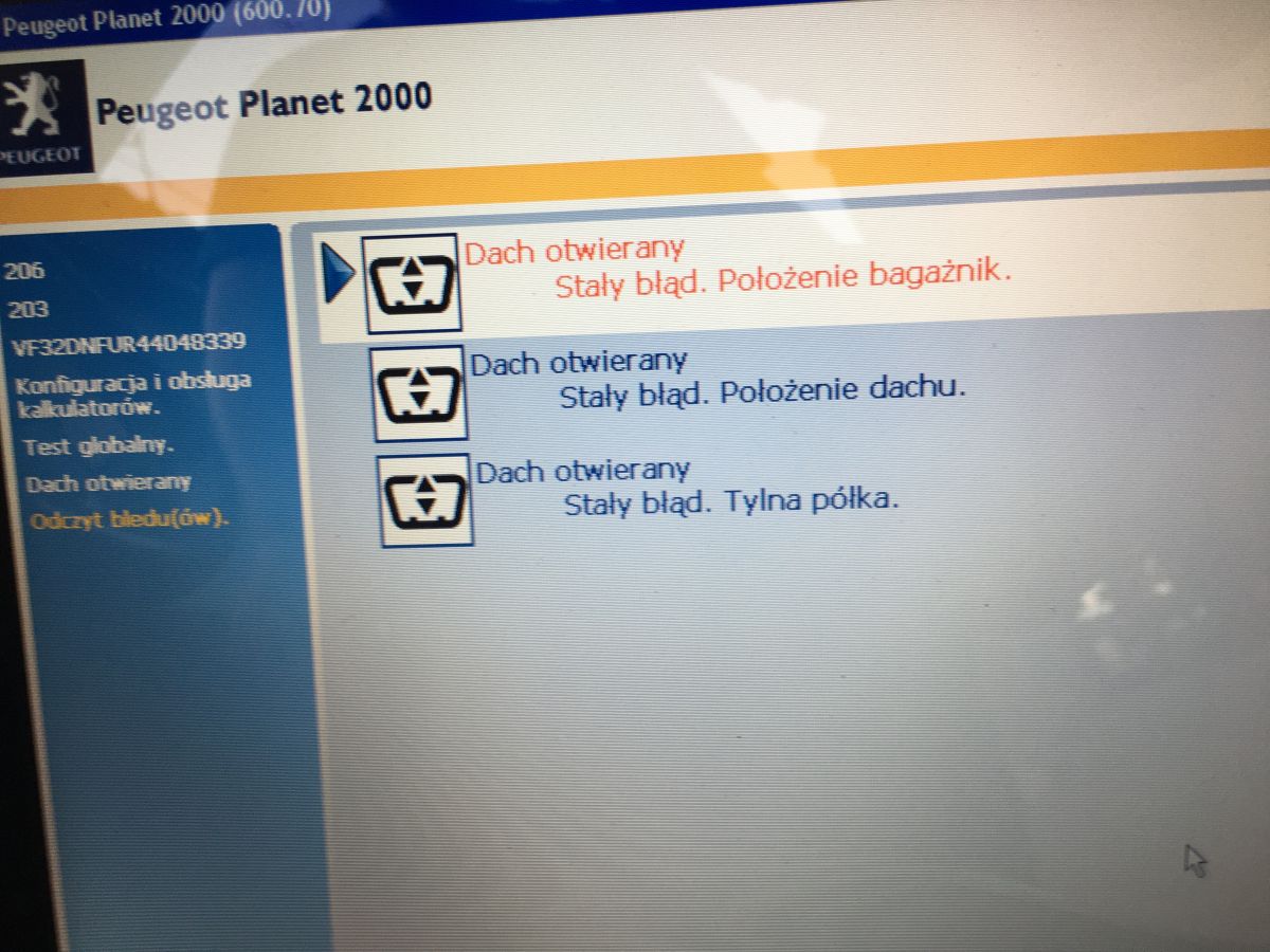

  • #17 18949954
    sloniu219
    Posty: 29
    Ocena: 12
    I...
    Dostałem się do.moduly i... Zaczelem sprawdzać i okazuje się że nie mam ponów 19... Stwierdziłem że to bez sensu z psikalem "kontaktem" i... Dach ożył. Ale nie poprawiłem wykładziny od środka i się.przyblokowal. Po odblokowaniu - znowu piszczy i nie reaguje. Złożyłem awaryjnie, i teraz jak luzuje rygiel na dachu to piszczy cały czas.
    Dach zamkniety - jest nowa usterka, czas kupic kablem bo bez kabla i Peugot planet, diaxbog, nic nie zdziałam a inne działania to takie, doraźne.
    Dam znac co i jak
    Ps. Jest może ktoś z Wrocławia i ma peugeot plaera ?
  • #18 18950062
    beryas
    Posty: 1291
    Pomógł: 152
    Ocena: 414
    ponow 19? co masz na mysli?
    zamknij dach, odepnij aku, moze pomoze na chwile
  • #19 18951694
    sloniu219
    Posty: 29
    Ocena: 12
    I kolejny dzień walki :)
    Wiec.... po podłączeniu peugeot planera... mnóstwo błędów.
    Okazuje ze po awaryjnym otwarciu dachu - trzeba przeprowadzić całkowite zamknięcie dachu a później otwarcia- tak aby czujniki poczuły kiedy jest otwarty a kiedy zamknięty - w za pierwszym razie po otwarciu po zamknięci dachu awaryjnego, przyblokowała się pokrywa składanego dachu (bagażnika) - pomału dociągnęłem z kolegą - czujnik załapał i później już bez problemy zamyka się i otwiera.
