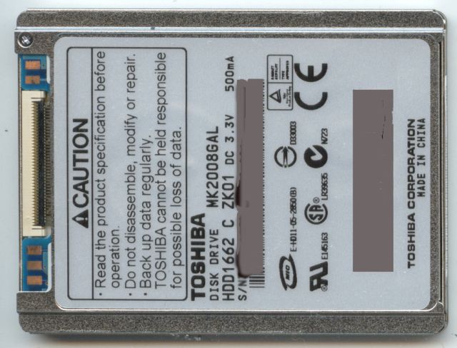

    Programik o którym pisze kolega kali777 służy tylko do Tomtom Go510/710/910 i jest dostępny na stronie Tomtom.
    Używa się go, według producenta :
    Jeśli występuje jeden z problemów opisanych poniżej, może to oznaczać, że w pamięci flash urządzenia znajduje się zbyt wiele plików:
    - Nie można aktywować mapy w systemie GO 910/710/510, mimo posiadania prawidłowego kodu produktu.
    - Należy wprowadzać hasło przy każdym łączeniu systemu GO 910/710/510 z telefonem komórkowym.
    - Ustawienia nie są zapisywane po włączeniu i wyłączeniu systemu GO 910/710/510.
    Dysk do Tomtom'a wygląda jak na zdjęciu poniżej.
    Jego koszt to około 150 - 200 zł w zależności od typu i od tego czy jest z tasiemką w komplecie, czy bez.
    Gdzie kupić twardy dysk do TomTom Go 910? Szukam zamiennika.
    ...Ale widzę, że kolega wie o Tomtom'ach wszystko podobnie jak twierdził swojego czasu, że nie ma wersji XL bez gniazda na kartę SD...
    Kolego koala106 proszę bez uszczypliwości, wyjaśniłem sprawę Tomtom XL w tamtym temacie i nie ma powodu znowu jej przypominać. Błądzić jest rzeczą ludzką, ale trzeba mieć odwagę się do tego przyznać, a niestety nie wszyscy mają.
    Nie wiem wszystkiego o Tomtomach, ale to co wiem, to podaję.

    Typ ma być taki jaki był - piszesz - to powiedz mi może dlaczego występują różne typy dysków? Oryginalny w Tomtomach to :
    Hitachi Model # HTC426020G5CE00
    A/A0a6 A/A
    P/N: 08k1568
    CYL16383 H16 S63
    to jest w oryginalnym Tomtomie - według specyfikacji jest to: dysk 1,8" 50 pin ATA Microdrive - pasuje do ipodów, tomtomów itp.
    Twój dysk na zdjęciu jest Toshiby, podobnie jak tamten
    dysk z aukcji który w opisie był zaznaczony, że jest do ipoda - a nie miałem pod ręką żeby porównać złącza, bo nie jest to element który często się wymienia.
    Poza tym jak piszesz już o tym, że dysk musi być taki jaki był, to co z ludźmi np z pocketnavigation.de którzy z powodu trudnej dostępnosci dysku montowali np karty CF z adapterem ZIF?? Co powiesz na to, że ludzie zakładali dyski np. 30 GB??
    A/A0a6 A/A
    P/N: 08k1568
    CYL16383 H16 S63
    Co Ty nie poowiesz, a zdjęcie powyżej zrobiłem z młynkomiksera. Ma być taki jak był, ponieważ tasiemki łączące są inne i nie wymienne.
    ....Twój dysk na zdjęciu jest Toshiby, podobnie jak tamten
    dysk z aukcji który w opisie był zaznaczony, że jest do ipoda - a nie miałem pod ręką żeby porównać złącza, bo nie jest to element który często się wymienia.....
    Ipod ma inne złącze.
    .....za tym jak piszesz już o tym, że dysk musi być taki jaki był, to co z ludźmi np z pocketnavigation.de którzy z powodu trudnej dostępnosci dysku montowali np karty CF z adapterem ZIF?? Co powiesz na to, że ludzie zakładali dyski np. 30 GB??.....
    Właśnie piszesz ZIF, ściągnij sobie kartę katalogową dysku, a zobaczysz ile jest różnych typów złączy.

  • #22 6470260
    Freddy
    Posty: 19997
    Pomógł: 1394
    Ocena: 2809
    Były dwa typy dysków. Toshiba i Hitachi. Można dać dowolny, jednak trzeba dać do niego oryginalna tasiemkę.
    Jeśli miałeś w TT Toshiba, to daj Toshiba. Możesz dać Hitachi, ale kup go z oryginalna taśmą wtedy.
    koala106 :arrow: nie potrafisz zrozumieć jednego, że dysk Toshiba ma inną tasiemkę, a dysk Hitachi inną ? Napisałem to wyraźnie, jeśli miałeś Toshiba, to trzeba dać dysk Topshiba, lub Hitachi ale z tasiemką.
