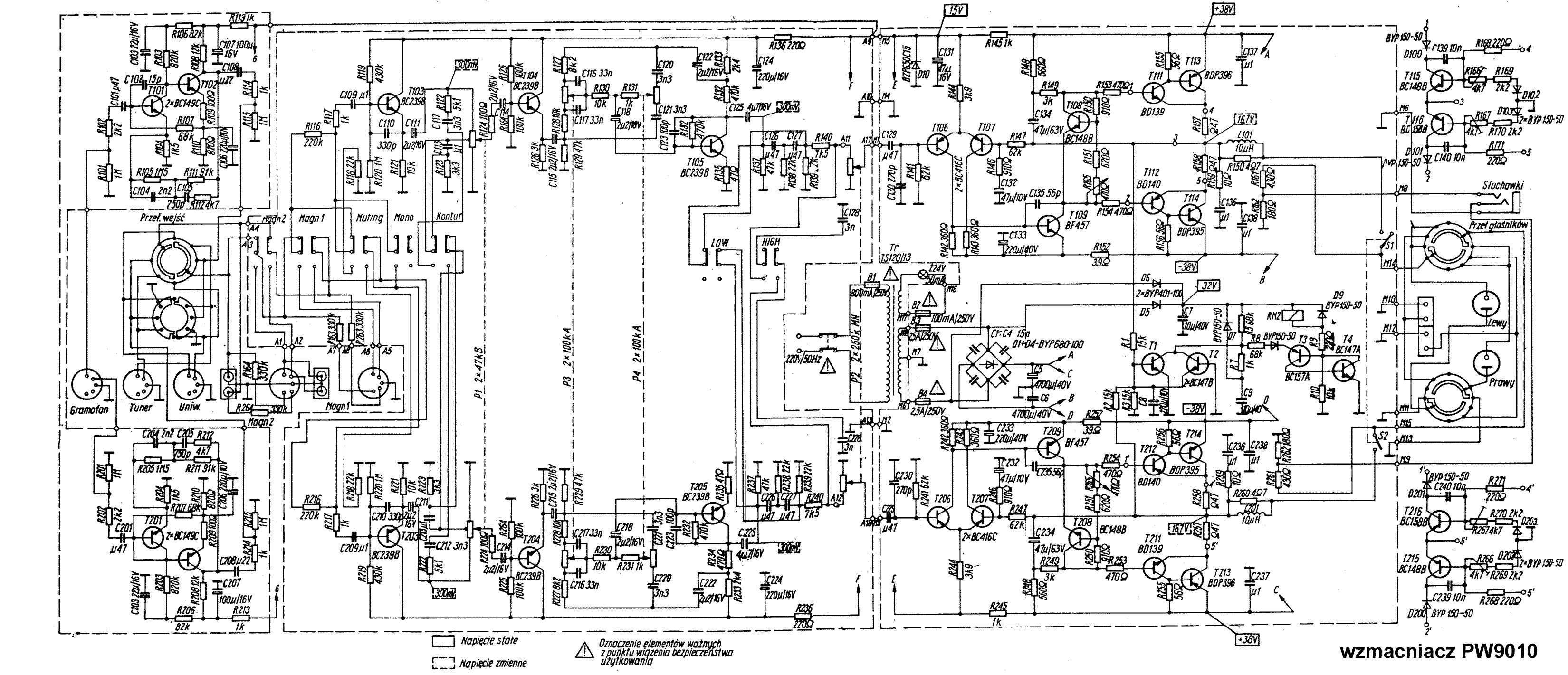

    witam
    posiadam wzmacniacz PW 9010, popsute są obydwa kanały.
    średnio się znam na elektronice więc proszę o pomoc.
    "schemat"
    Wzmacniacz PW 9010 - oba kanały nie działają, przekaźnik RM2 nie załącza

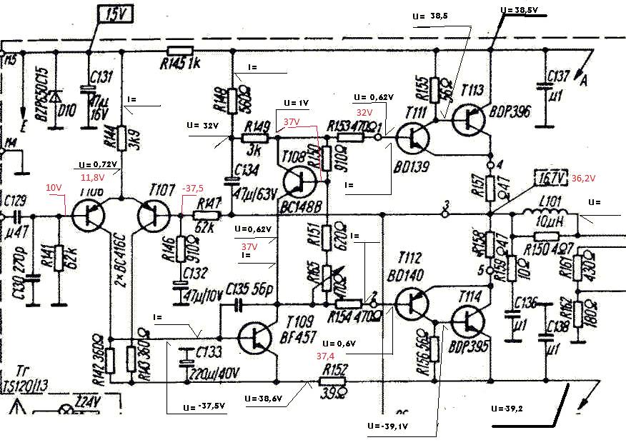

    "napięcia"
    Wzmacniacz PW 9010 - oba kanały nie działają, przekaźnik RM2 nie załącza [/img]
    wymieniłem wszystkie tranzystory i elektrolity występujące w rysunku "napięcia".
    puki co chce się zająć jednym kanałem, tym na którym części opisane są od 2xx (opisy są symetryczne co do końcówek).
    po podłączeniu kanału przekaźnik RM2 nie załącza końcówek.
    T213 i T214 nie grzeją się.
    zmierzyłem napięcia i opisałem je na rysunku "napięcia". czarnym kolorem są opisane prawidłowe a czerwonym te które zmierzyłem. te które są czarne bez zmian to napięcie jest prawidłowe.
    pozdrawiam

    Na pewno uszkodzone są tranzystory pary różnicowej T106 i T107.
    Albo źle wlutowane. Jakie tranzystory Kolega zastosował?
  • #4 8681920
    Xenom
    Posty: 57
    T106 i T107 (BC416) zastąpiłem BC560.
    drugi kanał miałem odcięty od plusa. odciąłem go również od minusa i na bazie T107 pokazuje +22V albo wcześniej źle zmierzyłem. reszta bez zmian
    dobrze są wlutowane. i skąd na ich emiterach aż 11V ??

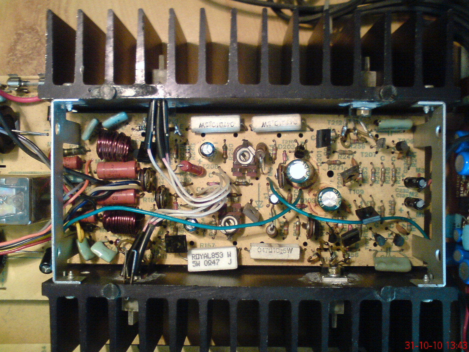

    Wrzuć wyraźne zdjęcie płytki z wymienionymi tranzystorami.
    Zobaczymy co tam się dzieje.

    Dokładnie, a najczęściej powtarza się stwierdzenie "wymieniłem wszystkie półprzewodniki na nowe i dalej nie działa", jakby inne elementy były po prostu nieśmiertelne. Podobnie jest w tym przypadku. Czekamy na zdjęcie, dość dobrze znam 9010 i zobaczymy jak kolega wlutował tranzystory.
  • #9 8684911
    Xenom
    Posty: 57
    R256, R248, R252 też zostały wymienione ponieważ były przypieczone.
    i zamiast BF457 dałem BF459.
    T213 to 2N6491
    T214 to 2N6488

    Zewrzyj ze sobą bazy T111 i T112 i zobacz co się dzieje. Jeżeli nic się nie grzeje to znaczy, że masz uszkodzony obwód regulacji prądu spoczynkowego, tzn T108 i okolice. Napięcie na bazie T111 ma być około +0,6V, a na bazie T112 minus 0,6V.

    Bardzo ciekawe jest to, co piszesz bo wg schematu kolektor T109 jest galwanicznie połączony z emiterem T108. U Ciebie też tak jest? Bo z Twoich pomiarów wynika, że nie. Sprawdź to.
