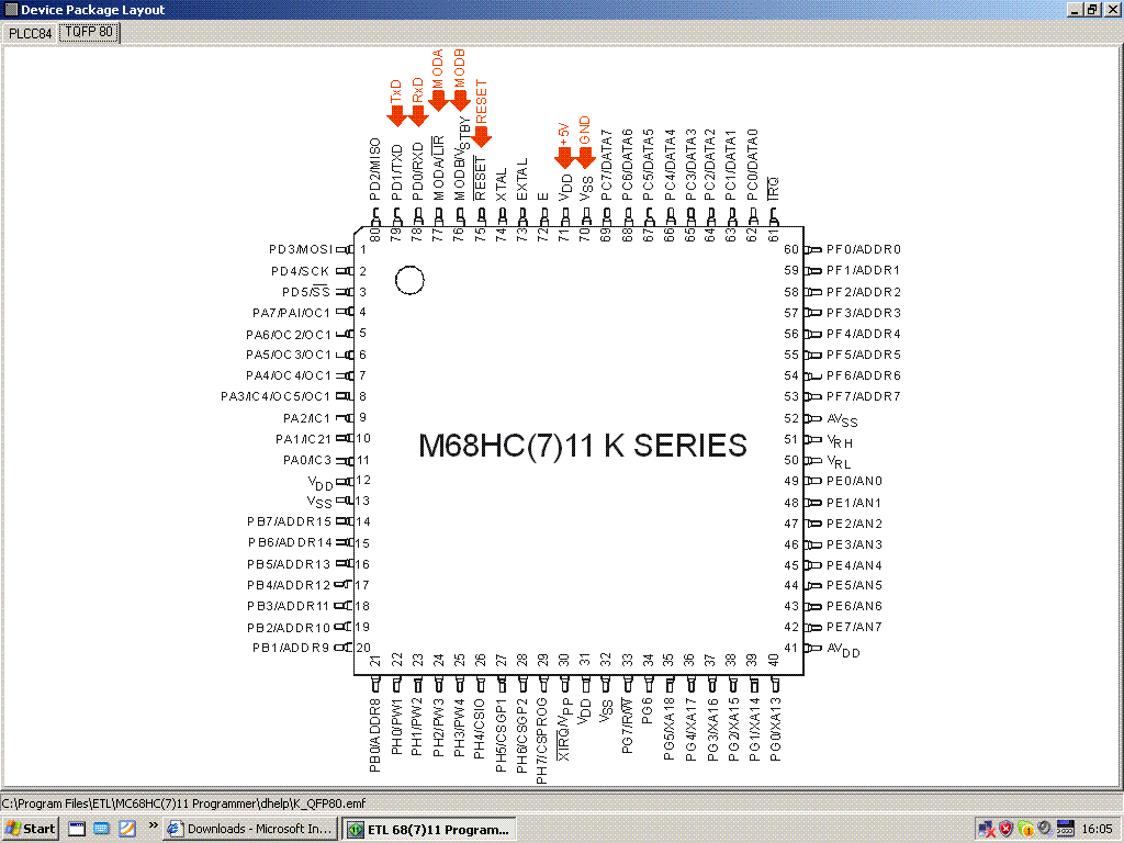

    Witam mam dozrobienia sensor z seicenta TRW na motoroli hc11KA4 80pin potrzebny mi schemat podłączenia takiej motki ? Z góry dziękuje za pomoc

    Dzięki za zainteresowanie ale te opisy posiadam tj hc11KA4 68pin i hc11KA4 64pin a ja potrzebuje hc11KA4 80pin :cry:

    To może tak...?
    Schemat podłączenia sensora airbag TRW na Motorola HC11KA4 80-pin Fiat Seicento
    W tym sterowniku jest chyba Hc11ks4,ale powinno byc to samo co na zdjęciu

    to też nie to bo na hc11KA4 kwarc jest pinie 75 i 74 a tu na 74 i 73 więc jest przesunięte próbowałem też przesunąć sie w podłączeniach o jeden pin ale nic z tego :cry:

    A jaka maska jest tej motki?

    Mam właśnie taki sam problem, maska tej motorolki E59B

    Sprawdzales takiego podlaczenia?
    1 RxD
    2 TxD
    78 ModA
    77 ModB
    76 Reset
    70 Vss
    71 Vdd
    Powinno dzialac.

    a na których nogach będzie kwarc??
