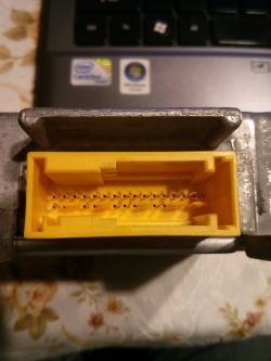

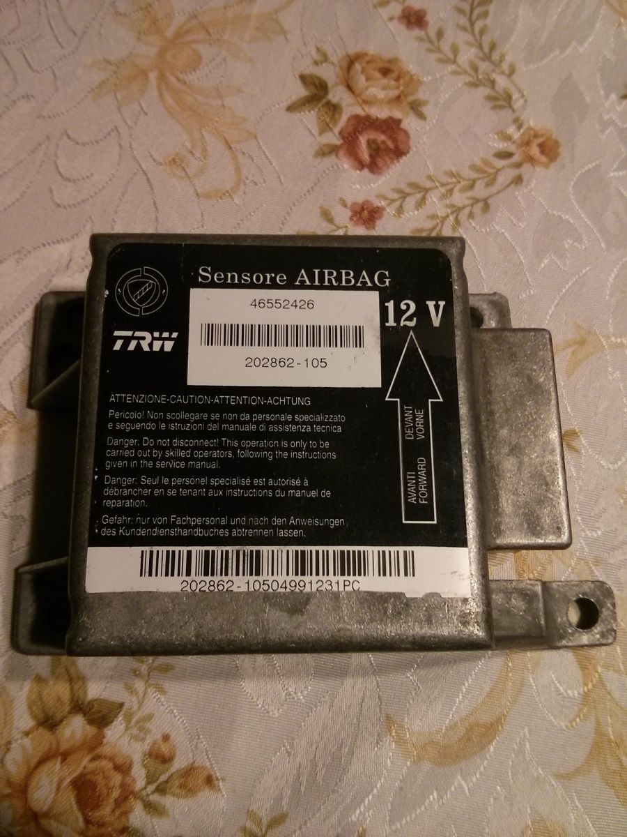

    Fiat Seicento 1.1 SPI '99. Od jakiegoś czasu nie mogę połączyć się ze sterownikiem/sensorem poduszki (wcześniej nie było problemu).
    Wyjąłem sterownik z auta i chciałbym spróbować połączyć się z nim "na stole". I tu moja prośba o rozpiskę pinów w złączu.
    Fiat Seicento 1.1 SPI Sensor poduszki TRW 46552426 - pinout złącza. Fiat Seicento 1.1 SPI Sensor poduszki TRW 46552426 - pinout złącza. Fiat Seicento 1.1 SPI Sensor poduszki TRW 46552426 - pinout złącza.

    Przydały by się trochę lepsze zdjęcia.
    14, 23 - masa.
    15 - plus
    8 - złącze diagnostyczne pin 2
    9 - złącze diagnostyczne pin 3
    Zanim podłączysz to sprawdź czy pin 14 i 23 ma połączenie z obudową oraz czy pomiędzy obudową a plusem jest spadek napięcia w jedną stronę (jakieś 0.6V przy teście diody na mierniku).
    Możesz też sprawdzić w aucie czy będzie świecić żarówka jak podłączysz ją pomiędzy 14 i 15 oraz 23 i 15. Czy jest przejście z 8 i 9 do gniazda diagnostycznego poduszek.
