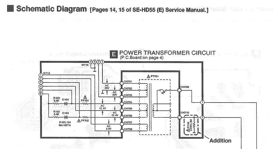

    Z tego co widać na schemacie to trafo prawdopodobnie będzie też na 230V ma dwa uzwojenia na pierwotnym.

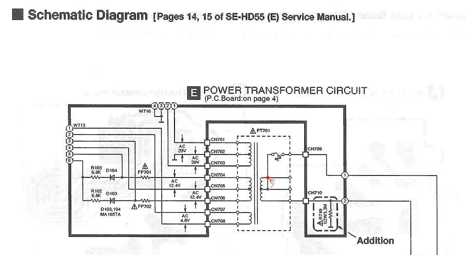

    Trafo na moim załączniku jest podłączone w połowie uzwojeń pierwotnych, ale liczy się to co daje na wyjściu, a na wyjściu ma symetryczne 2x20V, symetryczne 2x12,4V i pojedyncze 4,8V.
    Pobór mocy według danych przez SE-HD55 jest 85W, wystarczy transformator o mocy 100W.

    Jak pisałem wcześniej te trafo może być przygotowane żeby podłączyć na 230V ma dwa uzwojenia na pierwotnym.
    Pomniesz omomierzem jakom wartość ma te uzwojenie na 110V i pomniesz te drugie jak będzie ta sama wartość , to będzie można podłączyć na 230V oczywiście z dwóch skrajnych wyprowadzeń .

    Witam. Mam takie pytanie. Czy jeśli w takim transformatorze na 110V przełożę to złącze pokazane strzałką do zaznaczonego czerwonego punktu to uzyskam 220V? Nic więcej nie trzeba zmieniać?

    Z tego co jest na fot. czyli ver. E (Europe) jest przystosowana do 230V

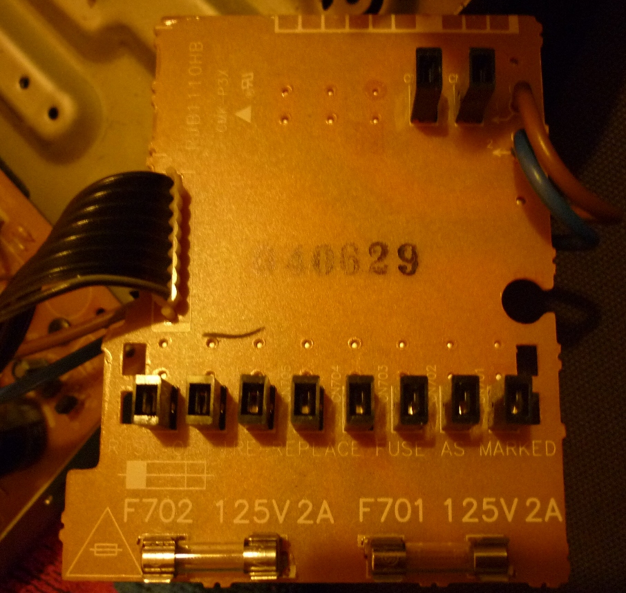

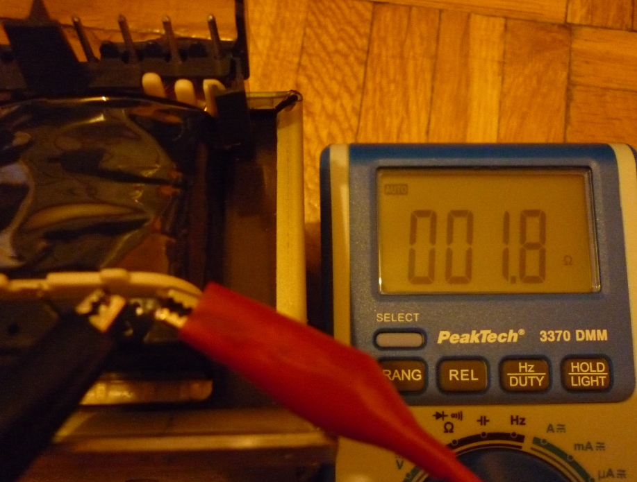

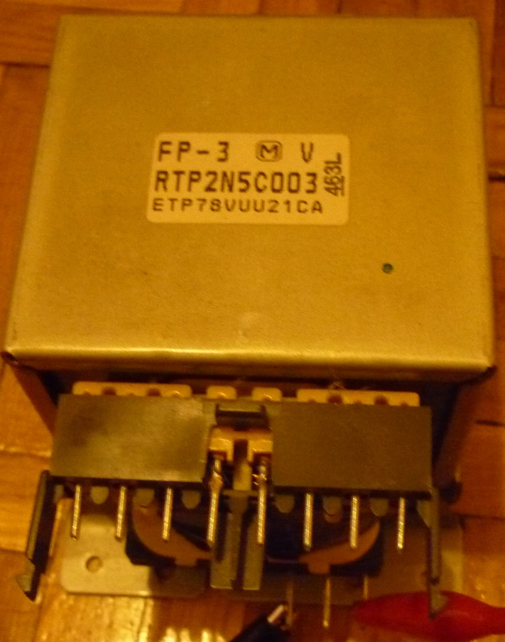

    Model mojego wzmacniacza to SE-CH515 wersja na 110V - 120V, chciałbym go przystosować do 230V. Z moich prób wynikło: mierząc na wej.IN 120V jest 1,8 Oma są tam 3 styki mierząc następne dwa wyszło również 1,8 Om. Poniżej zamieszczam zdjęcia. No więc podłączyłem na dwa skrajne styki 230V i wywaliło bezpiecznik w domu:) Moje pytanie jest czy ten transformator mogę przerobić na 230V w takim razie? Czy muszę zastosować autotransformator 220V/110V - np.ATS200W jeśli tak to gdzie go podłączyć?

    W takim razie odpowiem sobie sam.
    Trzeba zastosować autotransformator o mocy minimum 200W. Podłączyć go na wejściu zasilania. Sprawdziłem działa bez zarzutów.
