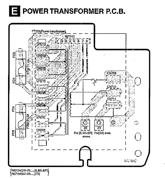

    Podobny temat był wałkowany 2 lata temu ale nie został skończony. W wyniku "upalenia" przewodu neutralnego "poszła" mi m.in. wieża Technics'a.
    Wstępne oględziny to wymiana uszkodzonego bezpiecznika na wejściu oraz sprawdzenie pozostałych elementów zasilania - niby wszystko ok ale sprzęt i tak nie daje oznak życia.
    Co to może być?
    Z góry dziękuję za podpowiedzi.

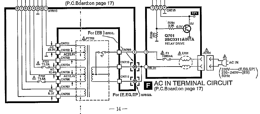

    Zgadza się - trafo raczej do wymiany. Testy rezystancyjne i pomiar napięcia na końcówkach potwierdzają jego koniec. Dziwi mnie jednak że poszła strona wtórna a nie pierwotna. Próbowałem na sieci znaleźć wyprowadzenia tego transformatora, jakieś informacje (np. cenę nowego) ale jakoś mi się nie udało. Są 2 oznaczenia: RTP2M5B012 oraz ETP68VRU71VA - jeśli ma ktoś info o czymś takim to proszę o linka.
    Dzięki.
    A i jeszcze jedno - jaka jest szansa że to "tylko" trafo?

    Ocena: 2998
    Kolega, yetimir ! Przedstawiam ci schemat transformatora z oznaczeniem wszystkich napięc na wtórnych uzwojeniach. Wzmacniacz Technics SE-HD51 - problem po skoku napięcia Wzmacniacz Technics SE-HD51 - problem po skoku napięcia
