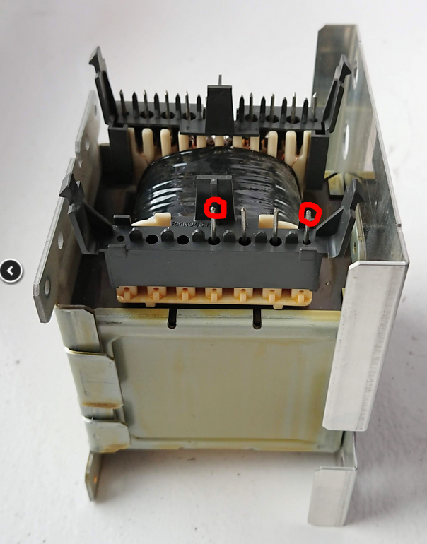

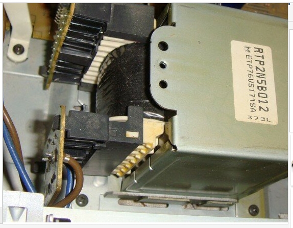

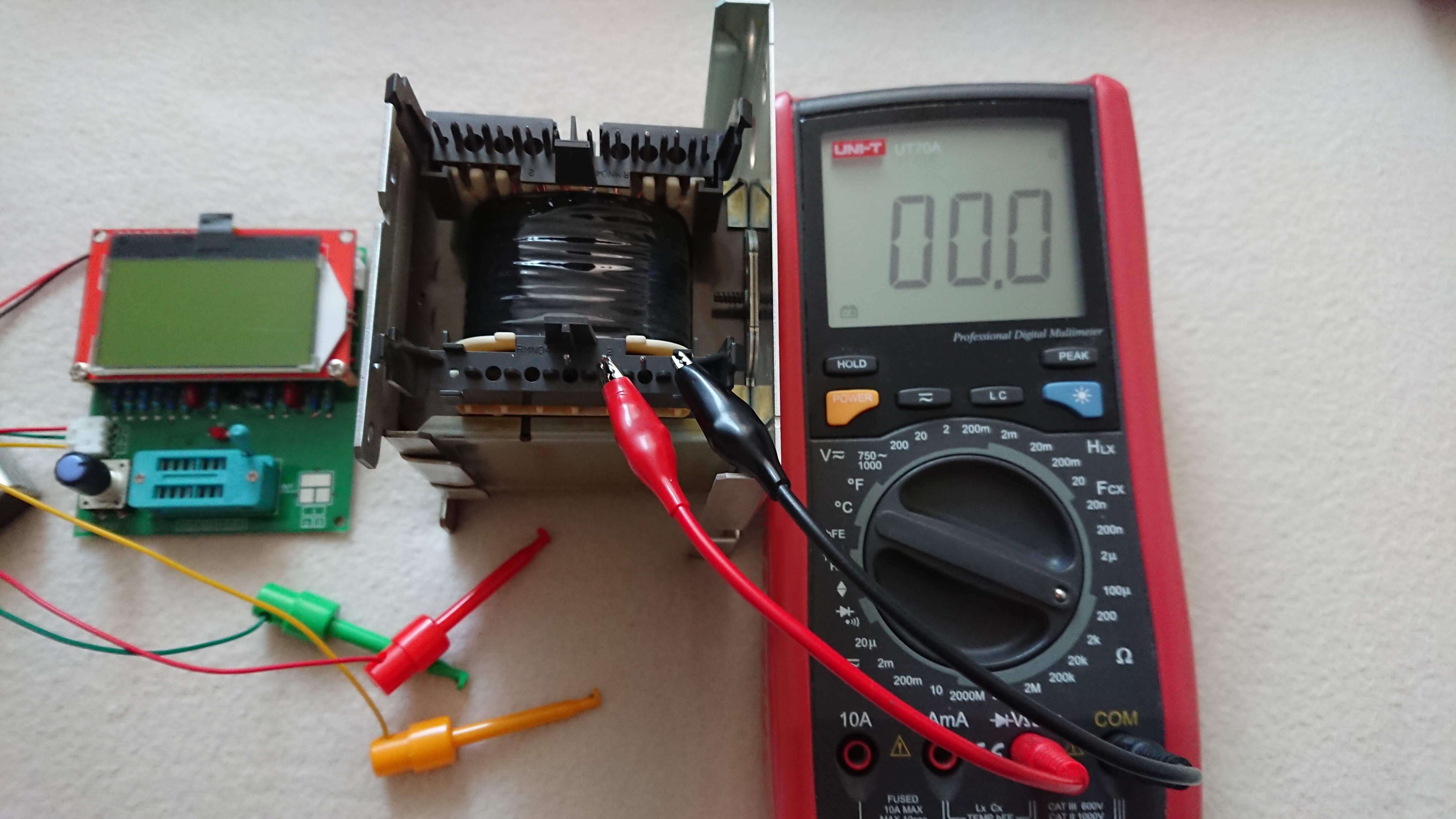

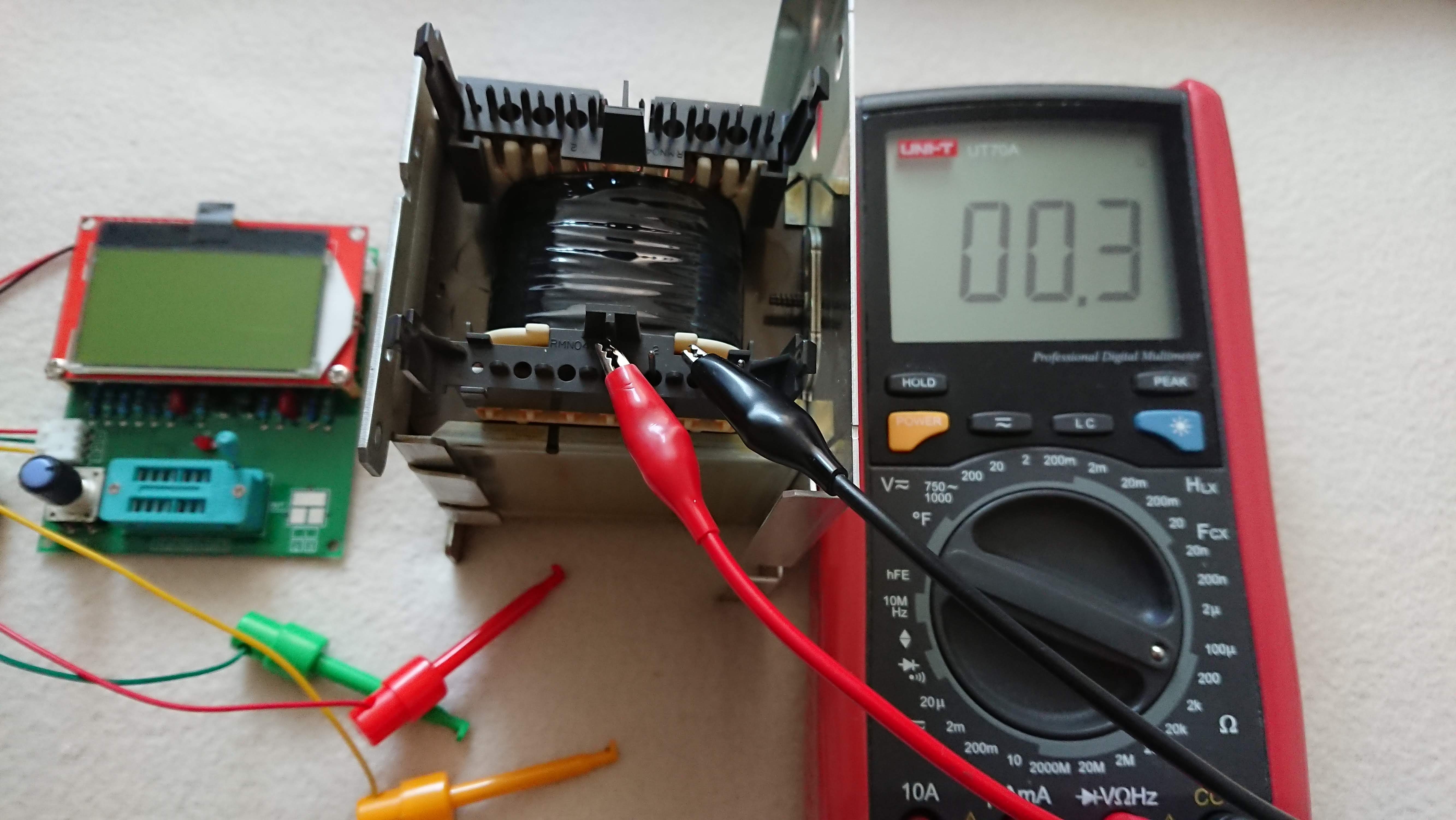

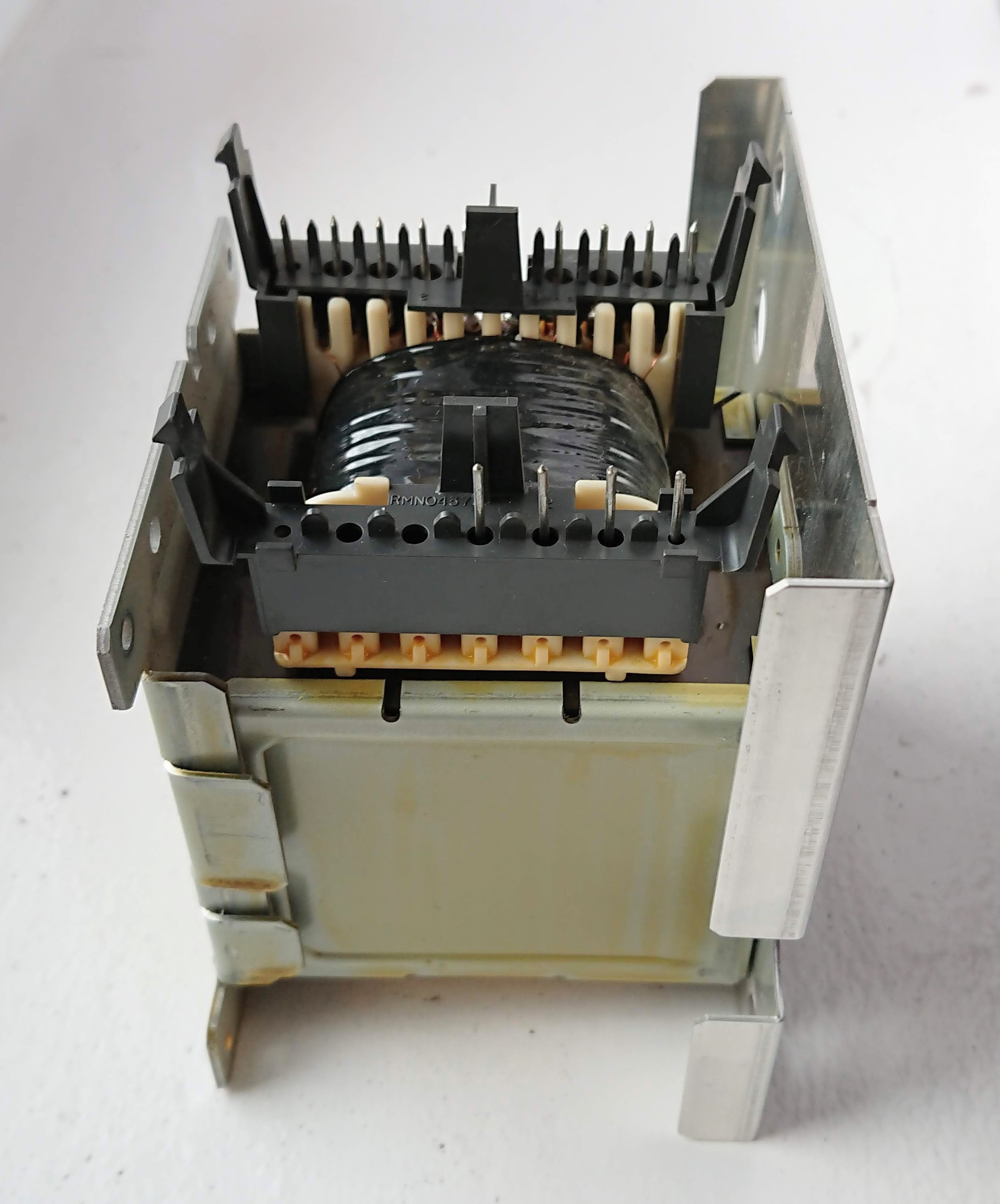

    Proszę o pomoc w podłączeniu zasilania do transformatora. Jakiś czas temu wymontowałem go z Technics-SAEH-560, ale wtyczki poszły chyba do kosza.

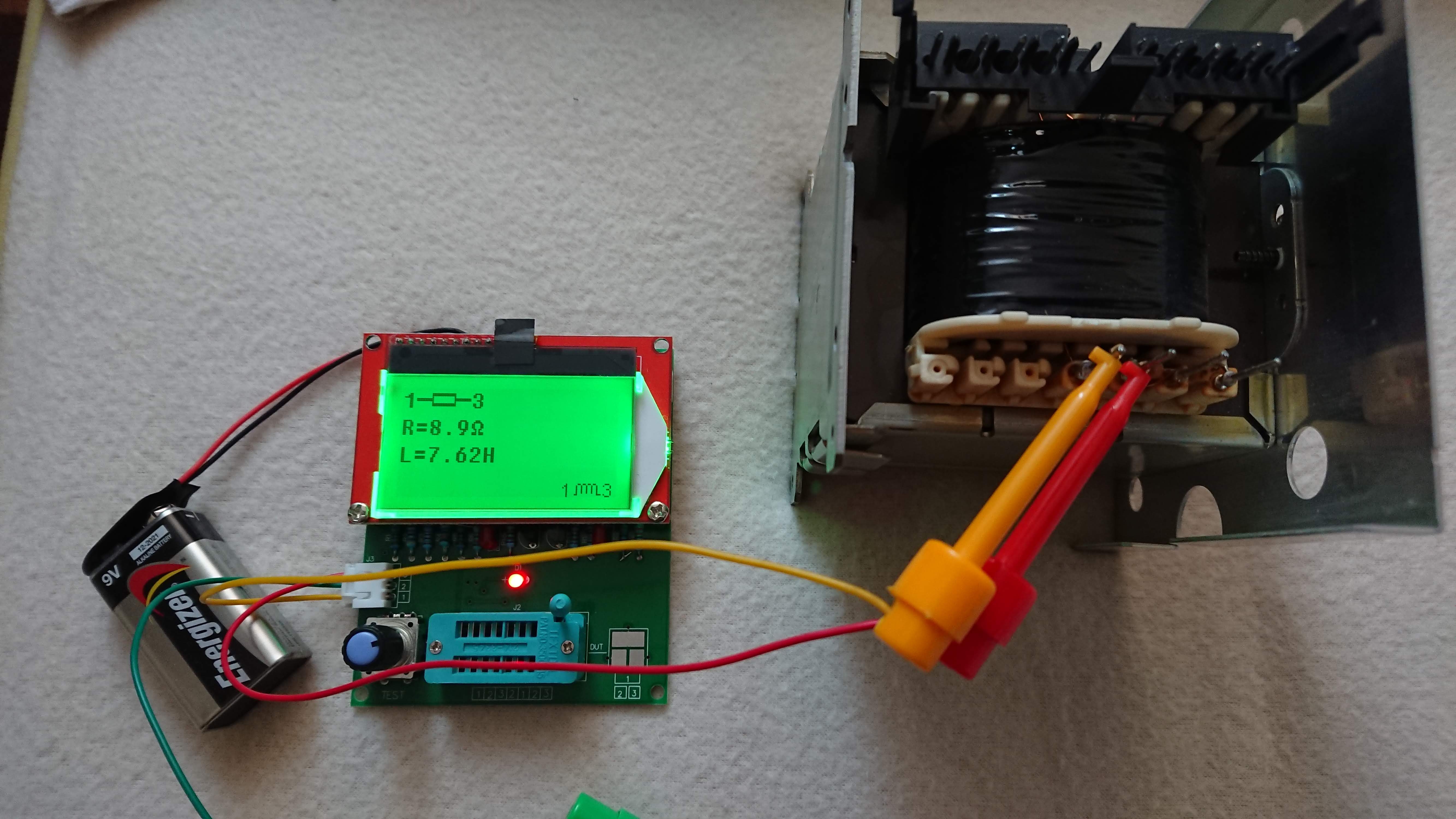

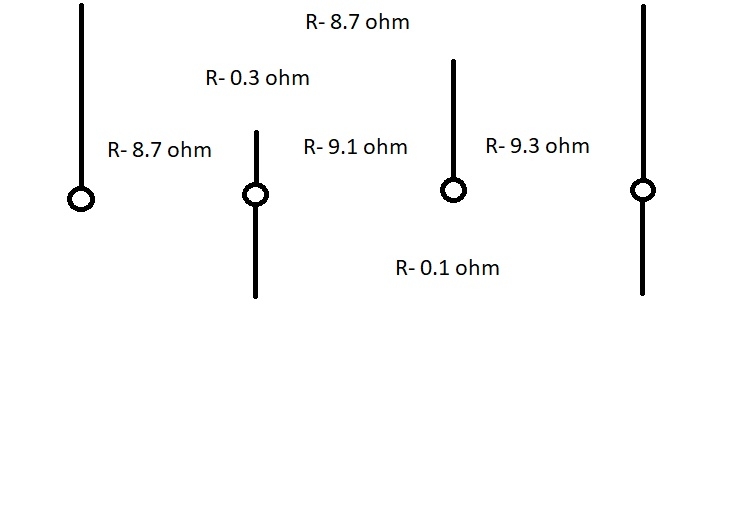

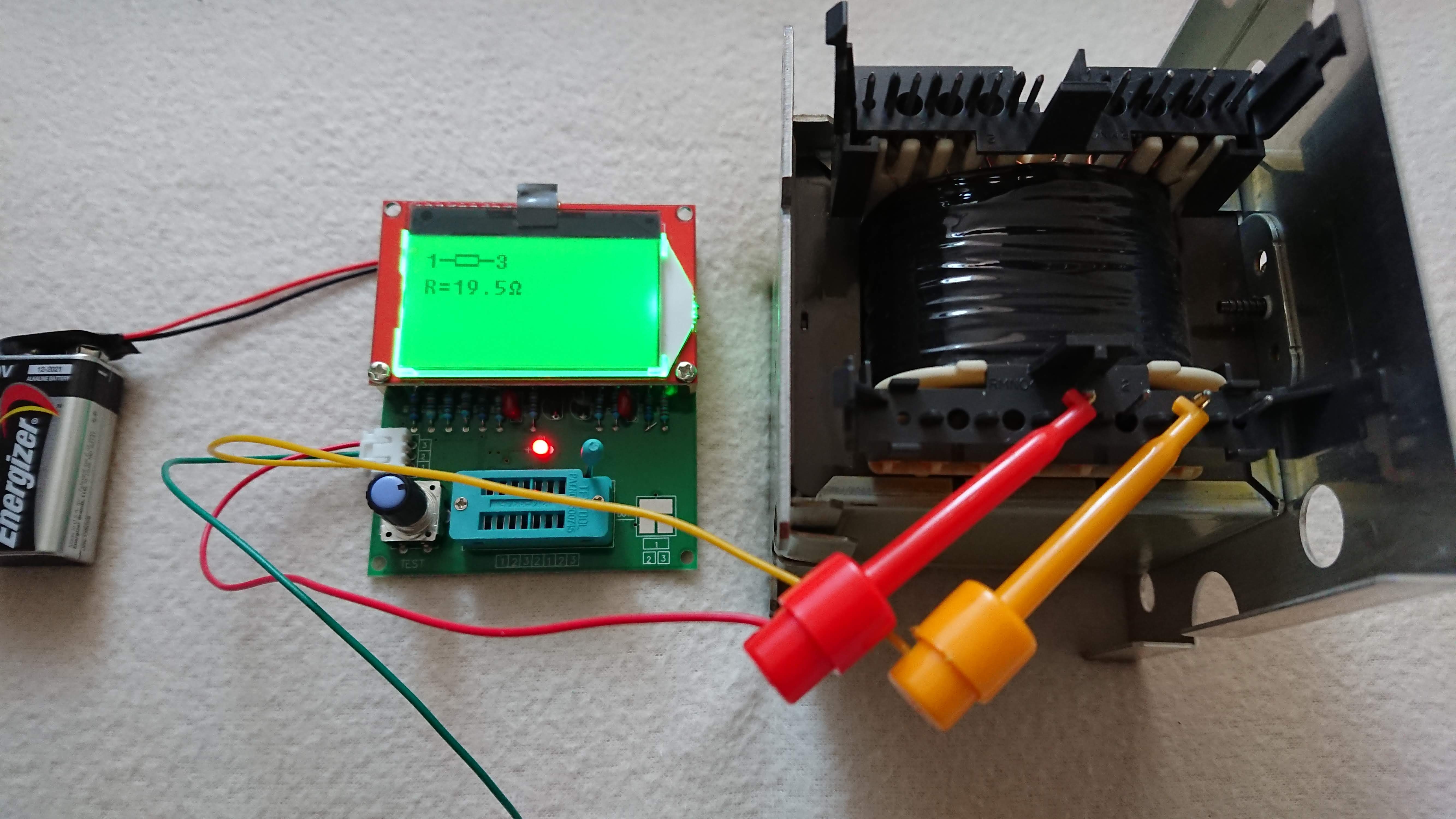

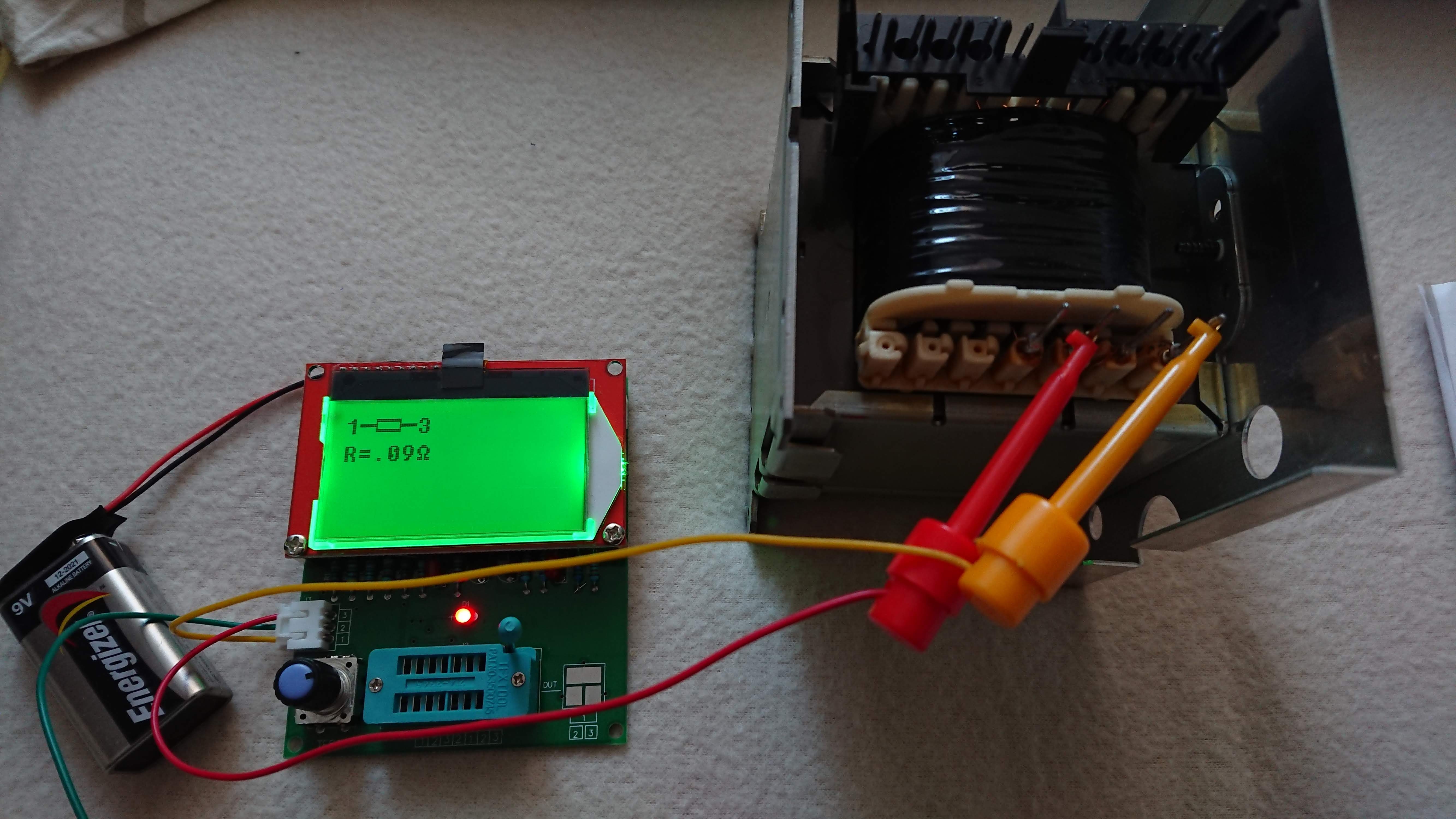

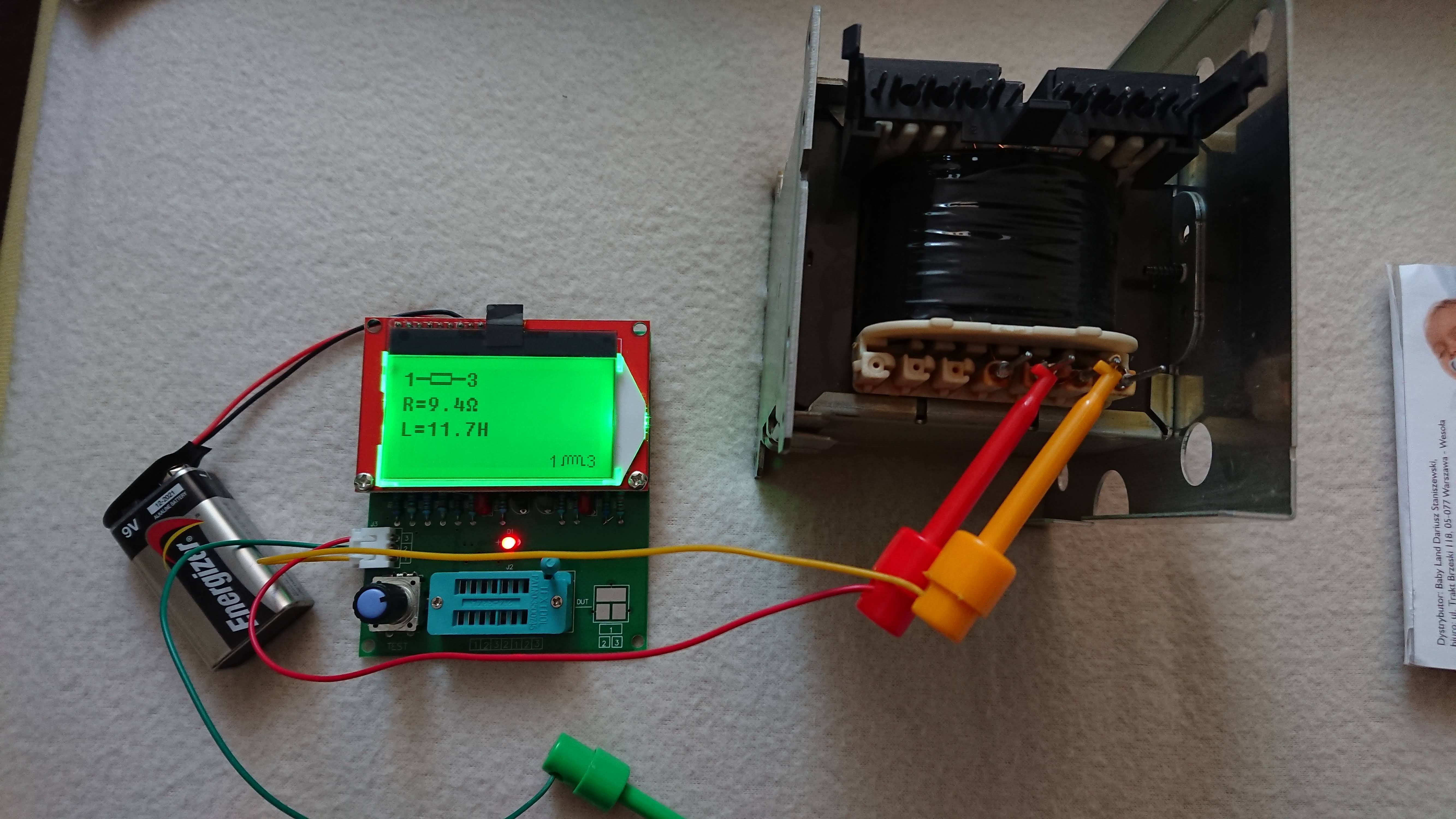

    Wykonałem na szybko kilka pomiarów dwoma różnymi miernikami , jeszcze nic nie podłączałem, sam nie wiem co o tym myśleć.

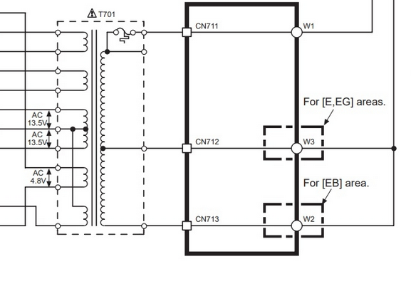

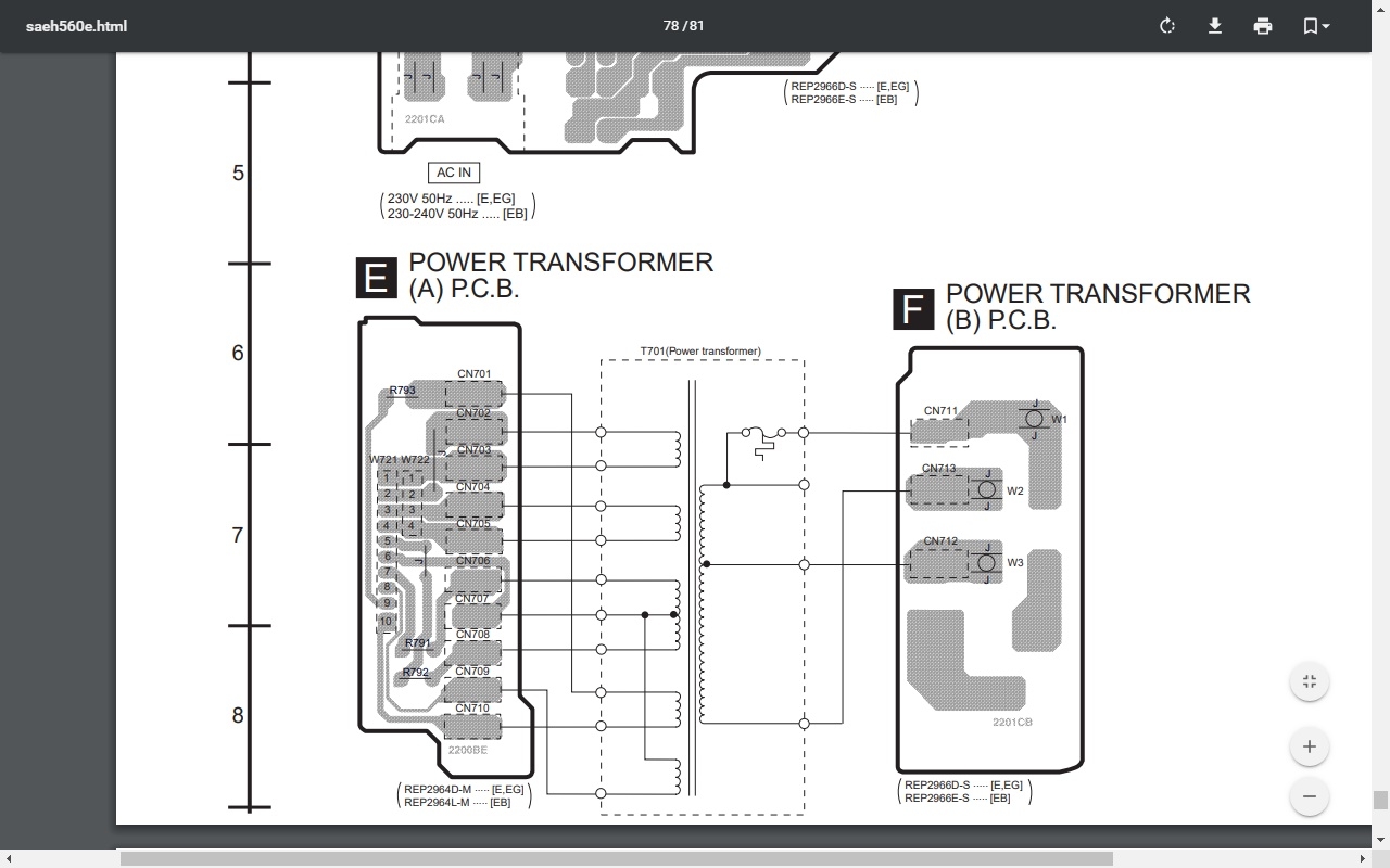

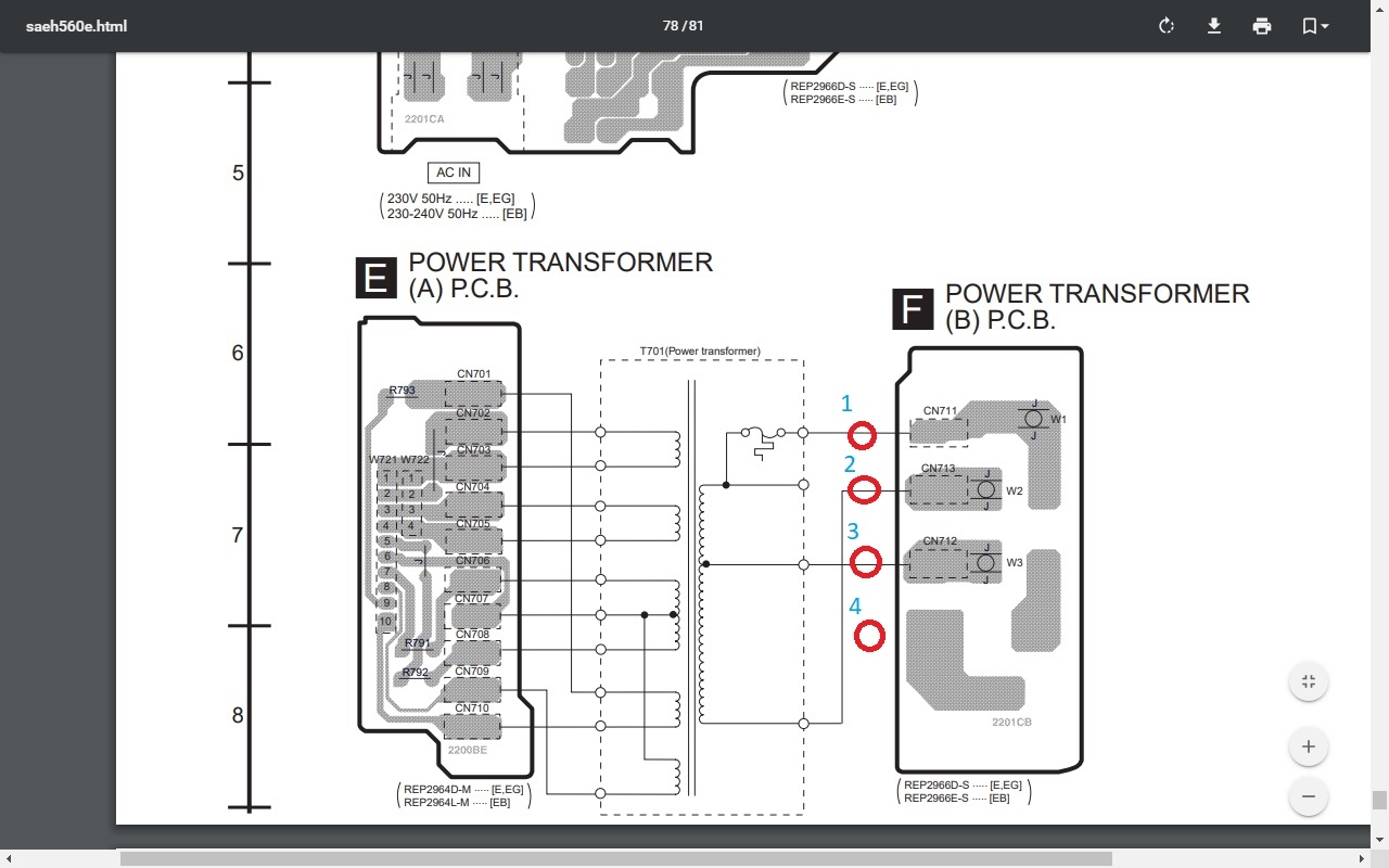

    Kolego, waldihero1 ! Ze tej strony transformatora gdzie znajdują się 4 wyprowadzenia - pierwotne uzwojenie . Przy czym 3 z ich to wlasnie uzwojenie z odczepem na 110V
    . 4 wyprowadzenie ( zazwyczaj skrajny z prawa ) to wyprowadzenie wmontowanego bezpiecznika, 2 koniec którego jest zjednoczony wewnątrz transformatora z wyprowadzeniem uzwojenia. Między tymi 2 wyprowadzeniami bezpiecznika opór przy wymiarze blisko do 0.

    Dziwne, że między 1 i 3 (licząc od lewej) na lewym obrazku jest 0.3, na prawym 19.3.
    Na 110V uzwojenia powinny być połączone równolegle, na 230V - szeregowo. Sęk w tym, że połączenia wewnętrzne są sprzeczne - żadne z połączeń na 110V nie może być używane przy 230V i vice versa. Połączenia zewnętrzne mogą być wspólne, i pewnie zwykle tak się robi. Z pomiarów wynika, że jakieś połączenie wewnętrzne jest, a może nawet dwa - i jest kwestia, do jakiego napięcia one są. Prosty sprawdzian: bierzesz żarówkę (np. 60W), łączysz szeregowo z uzwojeniem do sieci i robisz pomiary napięć.

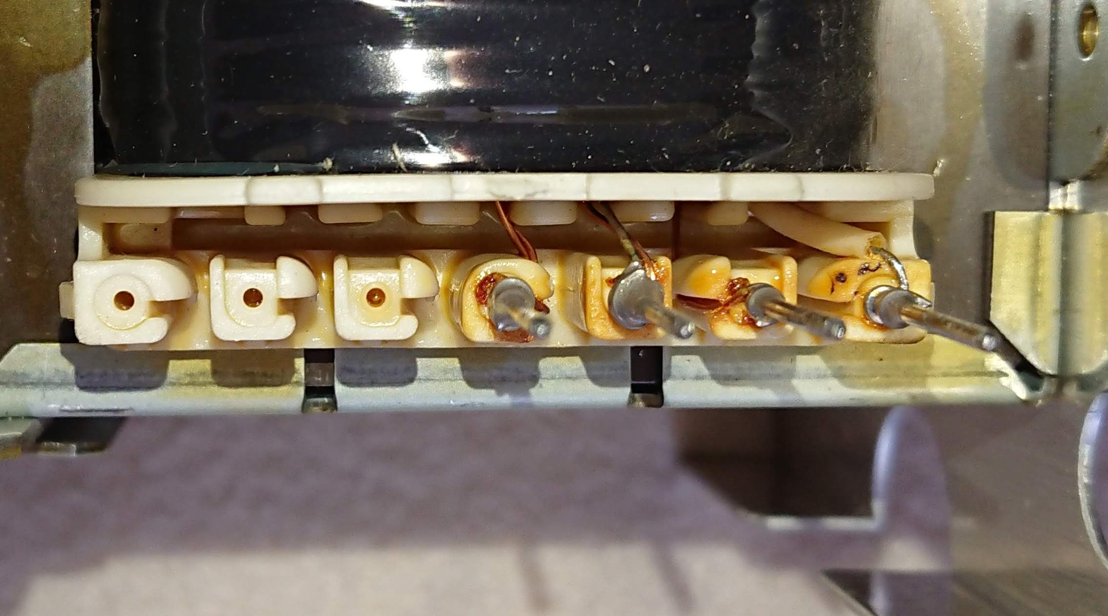

    Przyjrzyj się uważnie transformatorowi. Zobacz co jest podłączone do szpilek. Na pewno na skrajnej będzie srebrny drucik (sam), co będzie oznaczać bezpiecznik termiczny. Do tej szpilki podłącz jeden koniec omomierza a drugim końcem sprawdź oporności na pozostałych szpilkach. Największa będzie oznaczać, że tam trzeba podłączyć 230V.

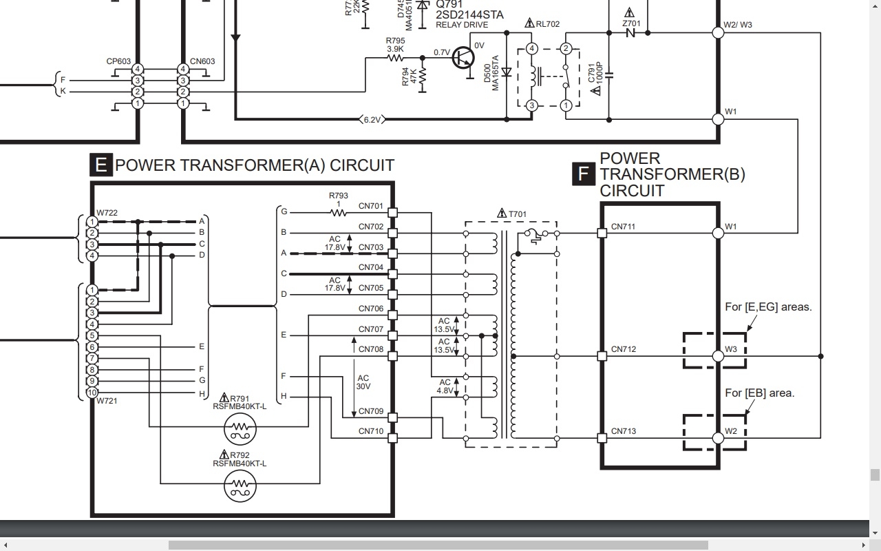

    Kolegi ! Nic nie wymyślajcie i nie fantazjujcie . Macie schemat zasilania, prezentowany przez autora tematu, popatrzycie schemat transformatora . Transformator od Technics SAEH-560 - jak go podłączyć do sieci? Transformator od Technics SAEH-560 - jak go podłączyć do sieci?

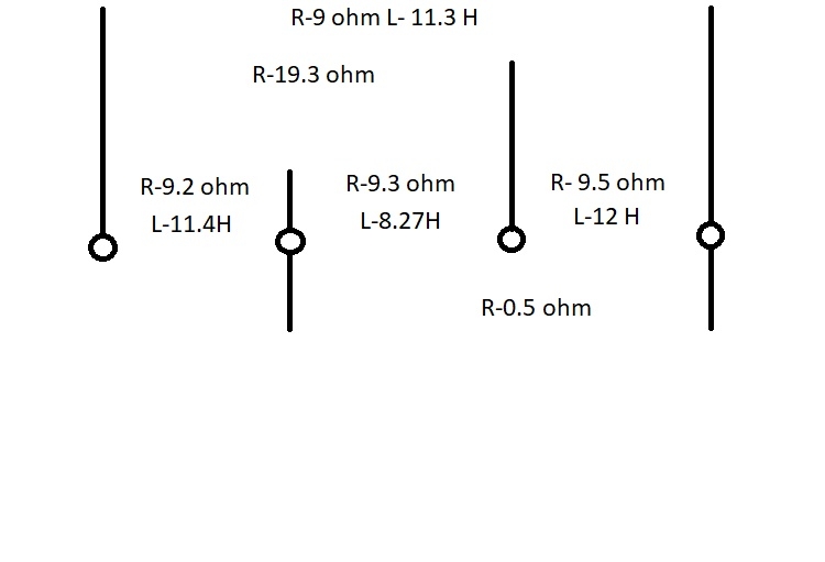

    Transformator od Technics SAEH-560 - jak go podłączyć do sieci? Ściągnąłem plastikową osłonę i zrobiłem jeszcze kilka zdjęć z pomiarów:

    Weź rezystor znanego oporu i sprawdź który z mierników kłamie.

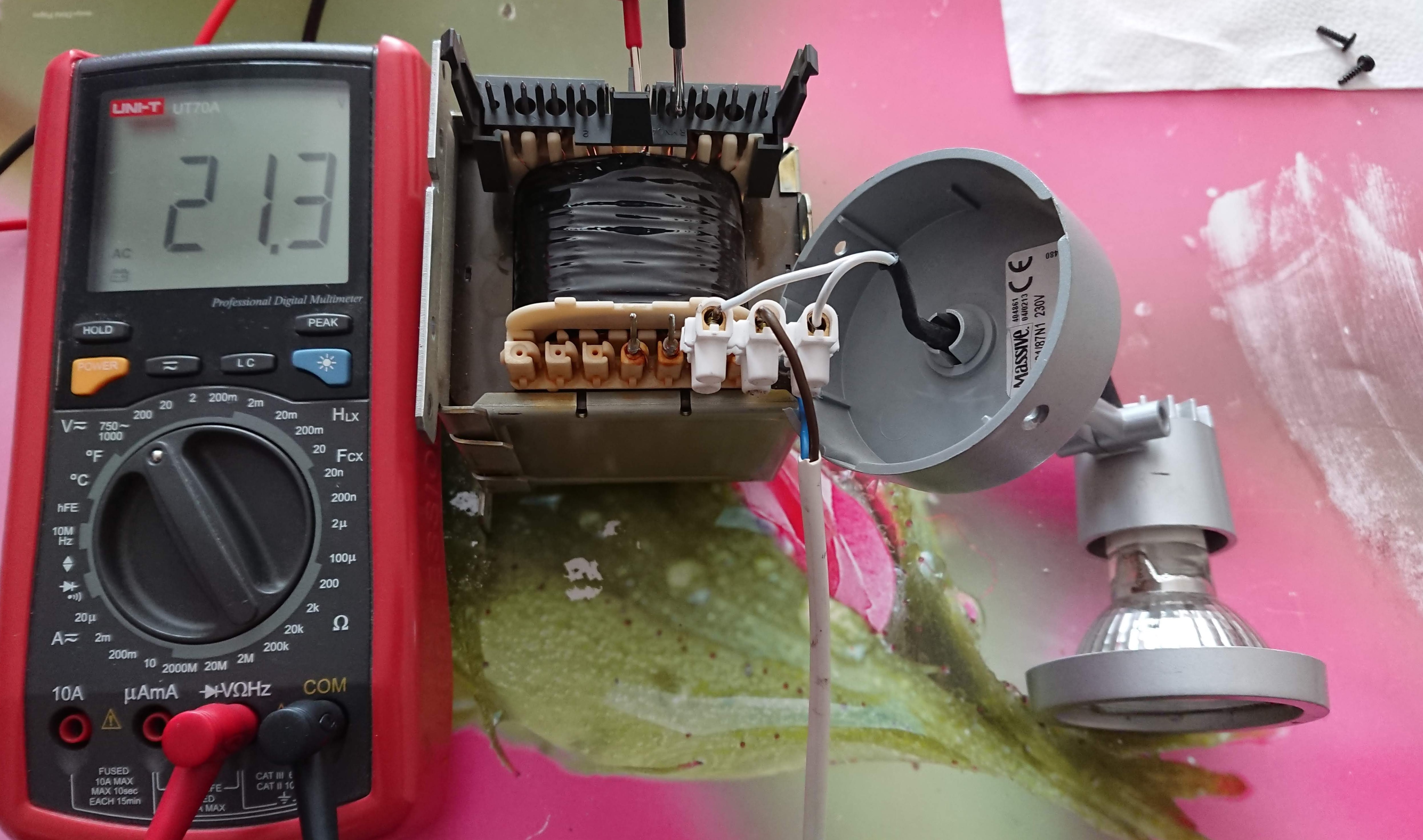

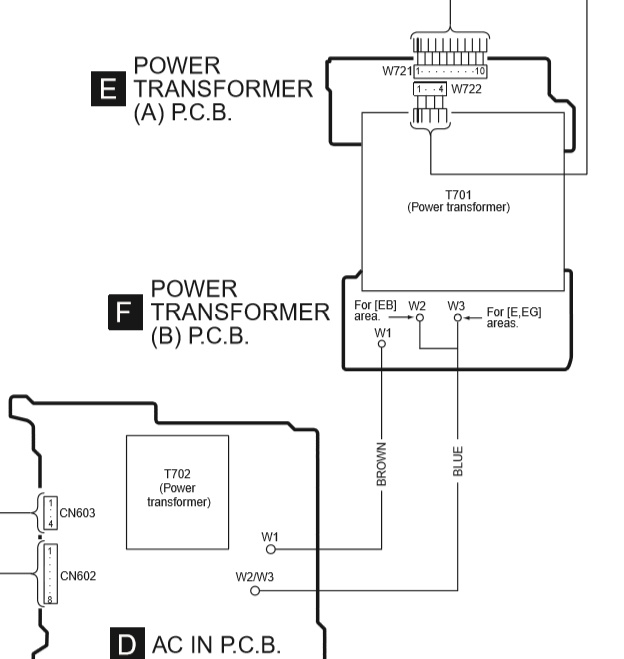

    Transformator od Technics SAEH-560 - jak go podłączyć do sieci? Podłączyłem przez żarówkę na bolec pierwszy i drugi od prawej . Działa idealnie, napięcia zbliżone do wartości na schemacie. Transformator od Technics SAEH-560 - jak go podłączyć do sieci?
    Dziękuję za pomoc :-)

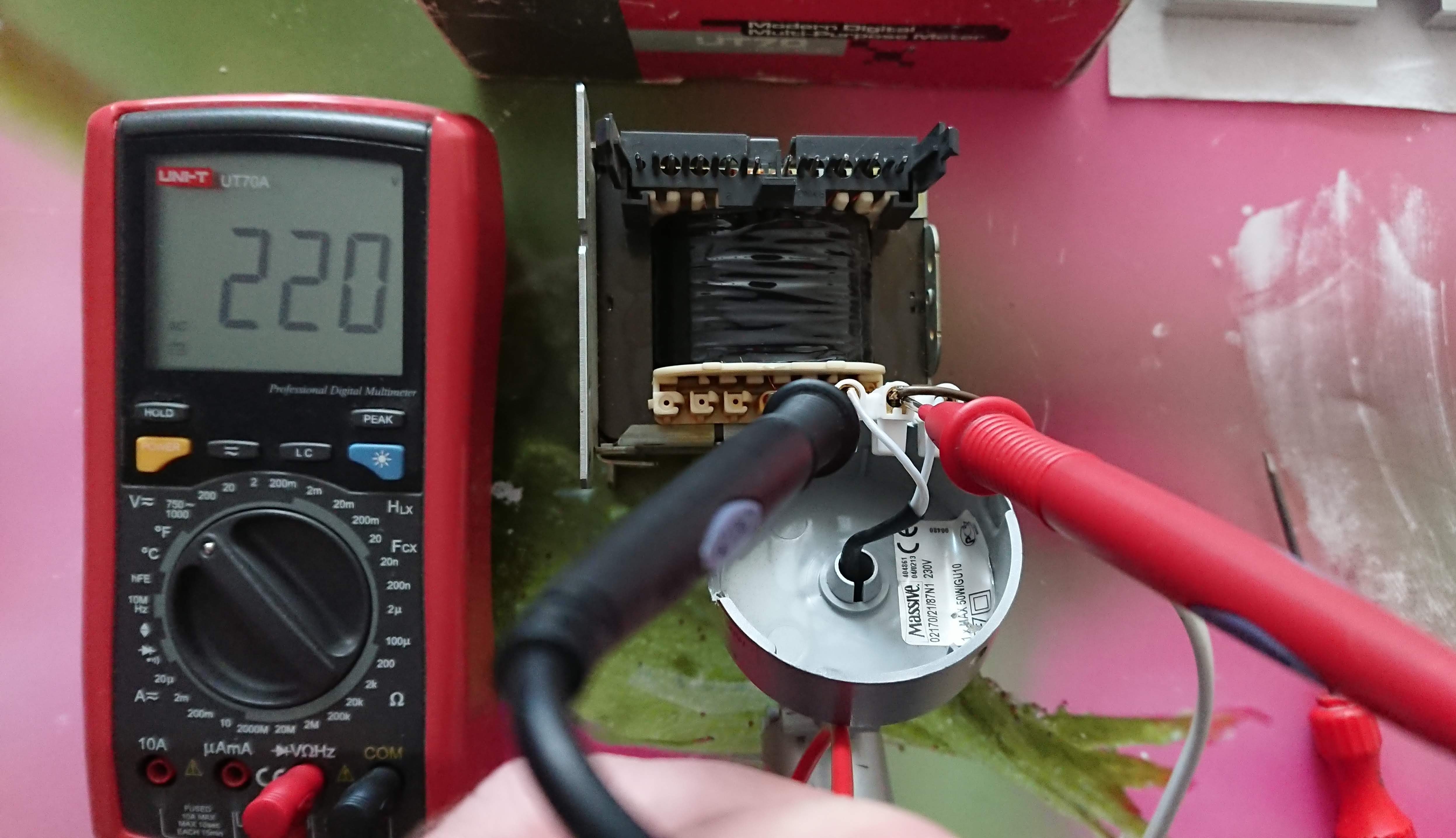

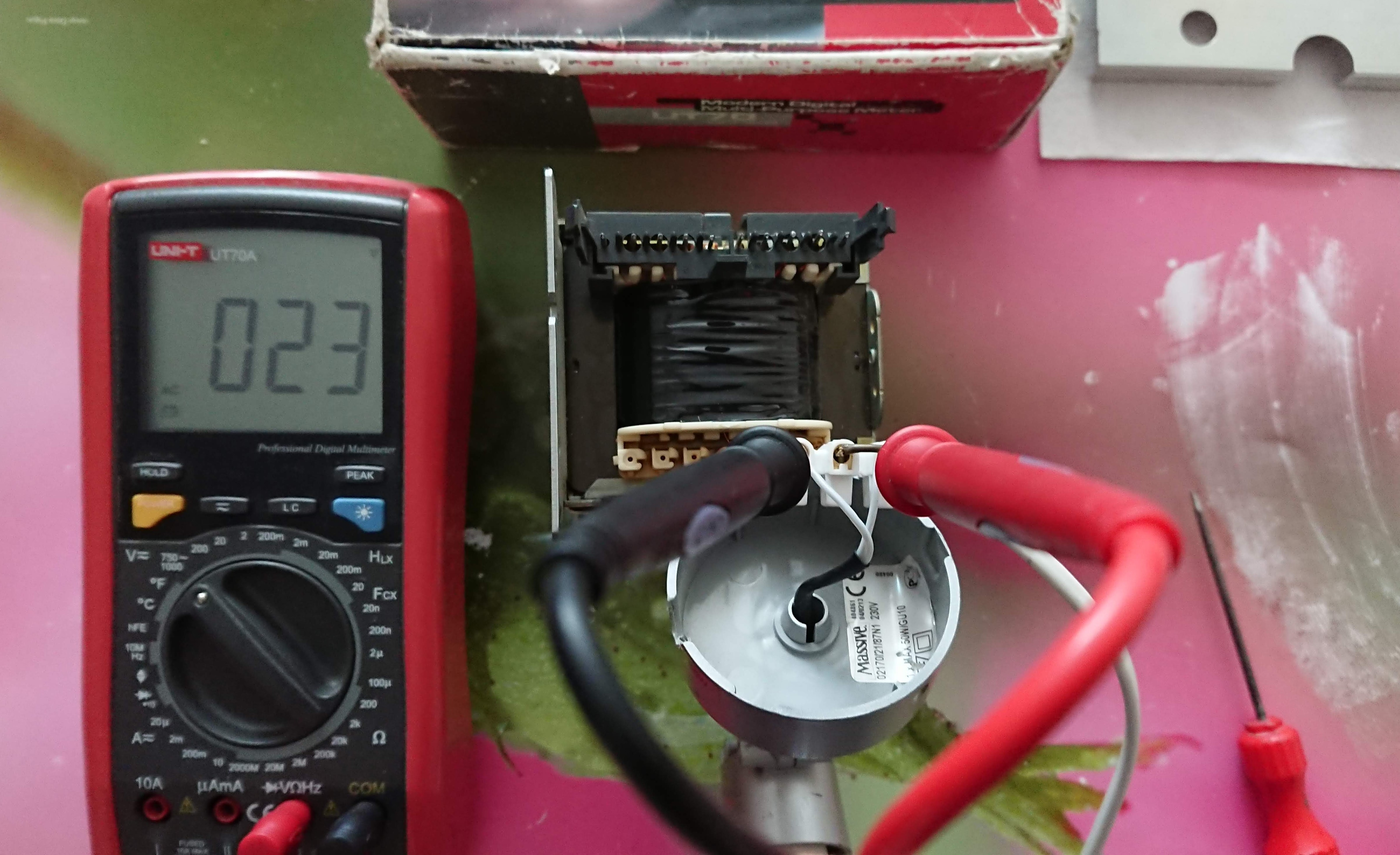

    Pomierzyłem, na transformatorze 220 V na żarówce 23 V , zasilanie w gniazdku 230 V
    Żarówka szeregowo z transformatorem? Dość dziwny wynik sumy napięć. :)
  • #16 17877589
    zybex
    Pomocny dla użytkowników
    Posty: 15919
    Pomógł: 2094
    Ocena: 2940
    Do takich prób używam żarówki o mocy 100W, szczególnie gdy transformator jest duży. Nigdy nie mierzyłem spadku napięcia na żarówce, bo nie był on dla mnie istotny. W końcu zabezpiecza ona tylko transformator przed spaleniem w przypadku błędnego podłączenia. Wskaźnikiem błędnego podłączenia jest jasne świecenia żarówki. Najczęściej jednak żarówka nie ma prawa świecić w ogóle. Tu na zdjęciu przypuszczam, że żarówka jest mniejszej mocy i stąd być może dziwny pomiar.
