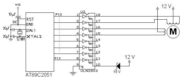

    Witam wszystkich,
    niedawno była mowa o sterowaniu silnikiem krokowym bipolarnym przy pomocy Atmela, mnie interesuje sterowanie również przez Atmela - AT89c2051 ale silnika unipolarnego ( łatwo go zdobyc – siedzi w starych stacjach dyskietek ). Szukałem cos po interze i znalazłem bufor ULN2803 do silników unipolarnych - zamieszczam schemat nie wiem czy jest dobry,
    jeżeli ktos ma uwagi , podpowiedzi to proszę o takie.
    Ale o co mi chodzi, trzeba dołaczyc do układu przełacznik może dwa dwustanowe, cos w stylu pierwszy tryb, drugi tryb i cztery zwykłe mikrostyki ( zdjecie ) i oczywiście napisac program w asm.
    Jak się za to zabrac, czy ktos ma jakies pomysły? :(

    Na schemacie brakuje rezystorów 2,2k-4,7k podciągających linie portu P1 do Vcc. Bez nich procek nie będzie w stanie prawidłowo wysterować układu ULN2803.

    Te oporniki są tylko potrzebne na dwuch liniach AIN0 i AIN1 Pozostałe linie portu P1 meją wewnętrzne oporniki podciągające.

    a po co komu dioda zenera 12V?

    Lechoo, ma absolutną rację, rezystory potrzebne są na wszystkich
    liniach portu sterującego poniewaz 2803 jest do sterowania układów
    kompatybilnych z TTL-ką. Natomiast ja zastosowałbym 2804 i w
    dalszym ciągu nie rezygnowałbym z rezystorów podciągających.
    Uwaga 1. w chwili resetu wszystkie uzwojenia silnika idą na mase
    i leci niezły prąd.
    Uwaga 2. brak zabezpieczenia przed zbyt długim wysterowaniem silnika
    tym samym stanem, (złe działanie programu, lub awaria proca)
    wtedy cos się pali. Wszystkie profesjonalne sterowniki
    mają takie zabezpieczenia.

    Ja na Twoim miejscu zacząłbym od tego: masz cztery wyjscia z silnika
    (nie liczę +12V) i teraz musisz zrobic wykres dla tych czterech lini
    w czasie, jakie stany (niskie) maja przyjmować dane linie i w jakiej
    kolejności. Jak bedziesz miał ten wykres to program już nie jest taki
    trudny. Pamietaj też że aby zmienic kierunek obrotów silnika to
    właśnie odpowiednia sekwencja i kolejność sterowania liniami za to
    odpowiada.
