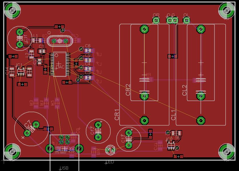

    witam

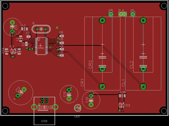

    niestety czy stety wymyslilem sobie ze zrobie karte muzyczna oparta na ukladzie PCM2702
    w zwiazku ze jest juz kilka sprawdzonych gotowych projektow wybralem BantamDAC
    niepotrzebnie na start pchalem sie tak gleboko i juz kilka dni sie mecze na projektem plytki drukowanej bo oczywiscie musialem to sam wykonac
    poczatkowo zaczynalem od schematu kopiujac go stad http://www.diyforums.org/BantamDAC/schematic/BantamDACsch100.png
    niestety problem byl z polaczeniem 3 ukladow
    wzialem sie za projekt plytki i wersji bylo pewnie kilkanascie ale zadna prawidlowa
    glowny problem polega na puszczeniu masy
    nie wiem jak oznaczyc nozke lub jeden z padow smd za gnd zeby zlamo mi sie z polygonem (kolor powinien zmienic sie na zolty)
    nie wiem jaka kolejnosc powinienem zachowac przy puszczaniu sygnalu - na samym koncu polygon?
    gdy lacze wire mam problem z przelotkami, jak signal to auto robi mi samo przelotki ale recznie nie moge tego zrobic
    itd
    najwazniejsze to jak jedno pole zlac z polygonem
    ostatnie co probowalem to wstawialem z bibliotek supply1 gnd ale tez traktuje to jako oddzielny element
    raczej znam oba tutoriale dostepne w sieci ale problemu mi nie rozwiazaly
    prosze o pomoc bo sie juz zalamalem i zniechecilem
    mam nadzieje uzyskac tu jakas odpowiedz ale byloby mi jakby mi ktos wskazal droge na gg w przyszlych prawdopodobnych problemach
    na gg3333004
    pozdrawiam
    edit:
    tak to wyglada w tej chwili
    i to tylko kolejny projekt wstepny wiec nie biezcie pod uwage odleglosci i wielkosci sciezek

    W polu komend wpisz "polygon GND" i następnie narysuj polygon i będzie on połączony z masą.
    Ja zawsze robię sobie polygon na początku.
    Z padami podobnie jak wstawisz PAD i połączysz do GND to się wtedy zleje z GND przy viasach ustal nazwę viasa na GND i też się zleje. ( np. połączysz masy góry z dołem. )
    Jeśli masz punkty połączone ( net ) i żółta linia. to prowadzisz przewód , tam gdzie ma być via po prostu stajesz i zmieniasz warstwę i dalej prowadzisz ścieżkę Vias sam się wstawi.

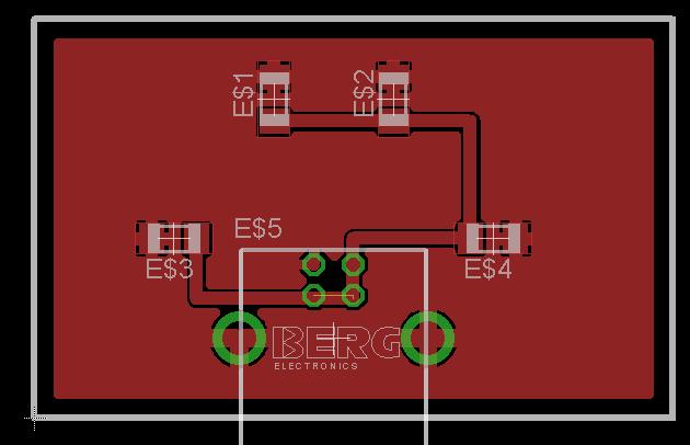

    1. na pusta plytke podaje polygon GND
    Jak połączyć masę i sygnały na płytce dwustronnej w Eagle dla BantamDAC?

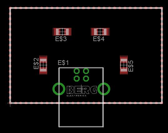

    2. dodaje np usb bo tam shield jest widoczny i 4 smd

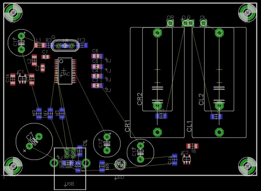

    3. lacze pady przez: signal GND i signal Vcc
    i daje Rest
    ktos mnie poprawi?
    #4 6457887
    __Maciek__
    Posty: 366
    Pomógł: 25
    Ocena: 92
    No nie zmieniają koloru w ogóle, nawet w projekcie który wskazałeś .. ale .. kolor, który widzisz wynika z połączenia kolorów różnych warstw.
    Spróbuj wyłączyć opcję Thermal przy polygonie ( nie będzie ścieżek, które łączą pady z masą, a pady zostaną zalane całkowicie. ) - Wada jest taka że ciężej się lutuje, ale za to lepsze jest odprowadzanie ciepła z elementu. tu raczej takiej potrzeby niema.

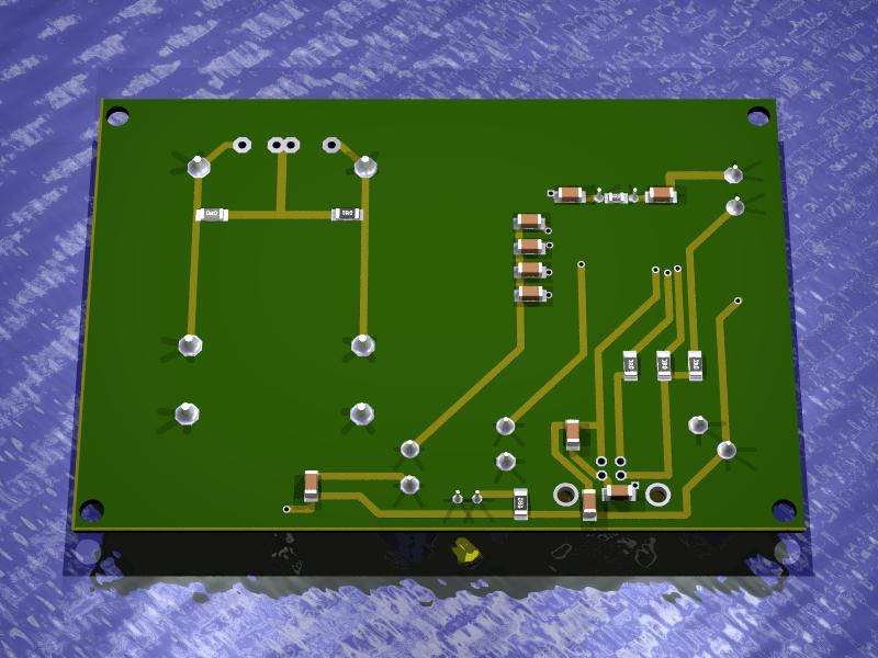

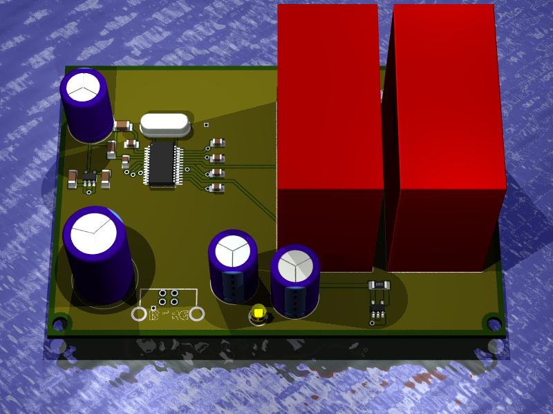

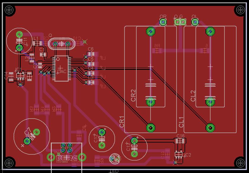

    dobra
    zrobilem co moglem
    i jak na pierwszy raz chociaz to kopia to jestem zadowolony
    wyglada to tak
    dobra
    zrobilem co moglem
    wyglada to tak
    jeszcze pewnie kilka rzeczy musze poprawic ale mam nadzieje ze gotowe do druku
    poprosze o jakies opinie bo chcialbym to rano puscic do druku
    pozdrawiam

    Jeśli będziesz robił płytkę w firmie ( profesjonal ) to chyba ok. No ja bym dał jeszcze polygon GND od spodu.
    Jeśli sam to sporo rzeczy jeszcze do przemyślenia. ( no chyba że metalizację otworów umiesz robić. )

    Jak masz zamiar polutować elektrolita od dwóch stron ??
    ( Przy elementach do których nie można dojść od obu stron ścieżki powinny być tylko z jeden łatwo dostępnej strony. )
    Zakładając że trzymasz się oznaczeń elektrolity łącz na warstwie bottom, a później przelotka na top.
    Większe viasy. + ( przed wydrukiem wykorzystaj skrypt Drill-aid. )
    Radzę unikać Viasów pod elementami.
    Trochę długie ścieżki sygnałowe USB. ( u mnie miało to istotne znaczenie ( przy FTDI )
    Trochę niepokoi mnie koncepcja kondensatorów stałych.// chodzi o połączenie czy raczej możliwość wyboru ? Jeśli o wybór chodzi ( a tak to wygląda ) to wg. mnie nie te nogi są połączone. Poza tym poco możliwość wyboru przy wykonaniu jednostkowym, pewnie już masz odpowiednie. ( ale nie wnikam ).
    Mnie wygodniej robi się płytki 2 stronne gdy obie strony zalane są masą. ( Większy kontrast przy składaniu. )
    Poza tym myśl. ( Wyobraź sobie jak to będziesz składał i gdzie mogą pojawić się problemy ).

    troche ogarnalem plyte i co moglem to przycialem by nie marnowac miejsca wiec i sciezki krotsze
    troche mnie zmarwiles tym usb i jesli jest taka koniecznosc to znowu przebuduje uklad
    co do kondensatorow wyjsciowych to przy karcie muzycznej znaczaco wplywaja na jakosc dzwieku i na razie zrobilem miejsce dla 2 roznych i po testach wybiore czy zostanie ten duzy czy mniejszy
    jedyna przelotka jest pod usb ale to chyba nie problem
    jesli je zaleje czy obleje wewnatrz to chyba nie problem
    bo via jest w masie a na druga strone prowadzi mase wiec w czym problem
    moze cos zle rozumuje
    moze i trzeba bylo zrobic mase i na spodzie a za bardzo opieralem sie na gotowym projekcie
    troche estem juz zrezygnowany kolejna zarwana noca i chcialbym to juz miec gotowe i uzywac a tu prawdopodobnie wszystko trzeba bedzie ruszyc od nowa
    przy cenie scalaka chcialbym zeby wszystko bylo jak najlepiej by pozniej go nie wylutowywac i robic na nowo

    Kondensatory na wyjściu to mają wpływ raczej na charakterystykę wyjściową urządzenia.
    Za jakość dźwięku odpowiada sam DAC oraz jakość jego zasilania.
    Nie wiem o co chodzi z tym zalaniem viasów. Ja tam wiercę otwory ok 0,6mm kawałek drucika 0,5 ze skrętki i lutuję. Raczej układów ( zwłaszcza SMD ) na tym bym nie umieścił, a co do złącza USB ... może jak jest miejsce.
    Jeśli chodzi o długość ścieżek sygnałowych USB to Urządzenie funkcjonowało, dopóki nie dostawało dawki zakłóceń ( np. z lutownicy transformatorowej tuż obok ). Ścieżki miały po jakieś 3-4cm. umieszczenie FTDI przy samym złączu poprawiło sytuację.
    Przy odrobinie wprawy przeportowanie DACA na nową płytkę nie powinno mu zaszkodzić. (Oczywiście HotAir jest niezbędny. )
