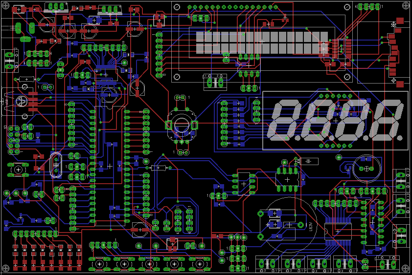

    Witam serdecznie użytkowników forum.
    Ostatnio wrzucałem tutaj do sprawdzenia schemat płytki rozwojowej pod AVR (w załączniku dołączam schemat w .pdf jeśli ktoś by mógł jeszcze rzucić okiem to będę wdzięczny).
    Teraz chciałbym Was prosić o porady dotyczące samej płytki. Popełniłem coś takiego:

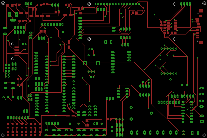

    Wszystkie ścieżki
    Jak wypełniać pola masą? Prośba o sprawdzenie płytki.

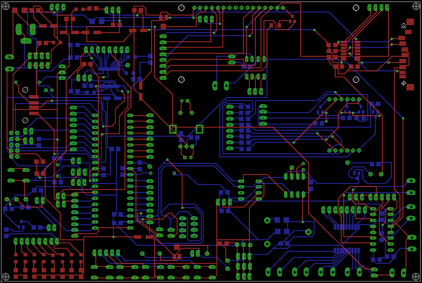

    Górna warstwa płytki:

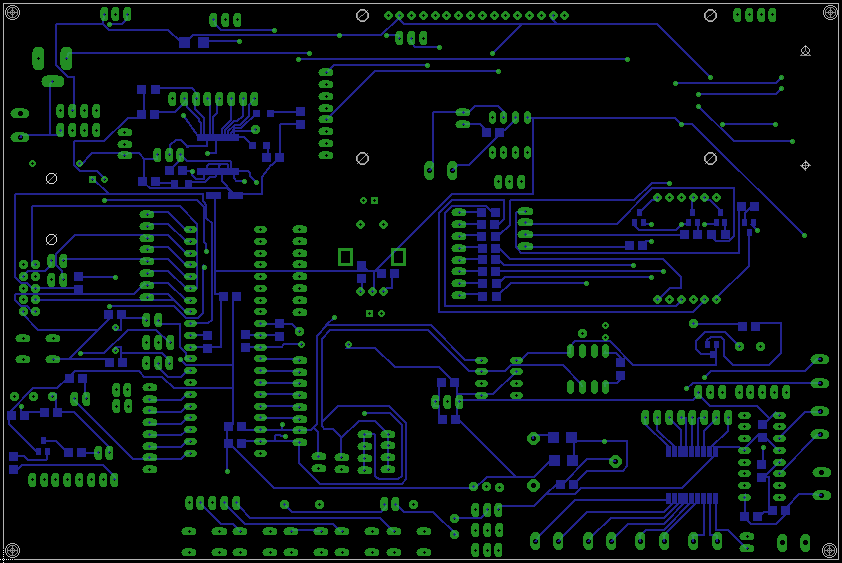

    Dolna warstwa płytki:
    Całość wraz z elementami:
    Domyślam się, że wypadałoby jeszcze uzupełnić pola masą (polygon), ale nie do końca wiem jak to zrobić oraz czy wypełniać pola masą na górnej oraz dolnej warstwie płytki.
    Prosiłbym o porady dla początkującego.

    Dziękuję za odpowiedź.
    To prawda, ścieżki prowadziłem autorouterem, bo jest ich mnóstwo szczerze mówiąc a to jest mój pierwszy tak poważny projekt. tam gdzie nie było możliwe poprowadzenie autorouterem sam ustawiałem ścieżki. Na co wpływa i co pokazuje test DRC ? Nie chciałbym popsuć tej płytki, dlatego staram się od razu poprawiać błędy

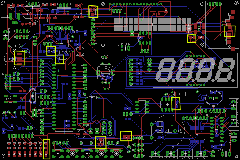

    rzeczywiście sam się spotkałem z tym że źle mi połączył SCL i SDA w I2C i musiałem to samodzielnie poprawić.
    Super, nie widziałem, że istnieje takie narzędzie jak DRC, będę o nim pamiętał na przyszłość. Jednak teraz analiza mi wykazała mnóstwo błędów... na prawdę mnóstwo. Doczepiła się do każdego elementu dosłownie, co w wielu przypadkach raczej nie jest błędem, ale to może dlatego że mam włączone wszystkie wartstwy w widoku.
    Czyli ogólnie radzisz zacząć od nowa tworzenie połączeń na płytce ale ręcznie ?
    Rzeczywiście, w wielu tych miejscach, na które wskazałeś mogą pojawić się zwarcia, muszę je skorygować.

    Tak, połączył je tak jak były na schemacie, jednak w nieco inny sposób logicznie niż chciałem.
    Czy jeśli jutro po pracy udostępnię raport DRC to rzuciłbyś, proszę, okiem ? Byłbym szalenie wdzięczny.
    Czyli chyba nie zostaje mi nic innego niż zaprojektować samodzielnie ścieżki. Ale czy są jakieś wytyczne co do tego od czego zaczynać ? gdzie te ścieżki prowadzić ?
    Jeśli chodzi o same te diody i rezystory - to prawda, ale zależy mi na tym, żeby móc programować te diody przez mikrokontroler, przez co muszą być one na górze - muszą być widoczne. A jeśli bym zrobił przelotkę, miedź na górnej i dolnej warstwie i przewlekł przez nią kawałek drucika i przylutował z obu stron ? Czytałem o takim rozwiązaniu, że w warunkach domowych się sprawdza.
