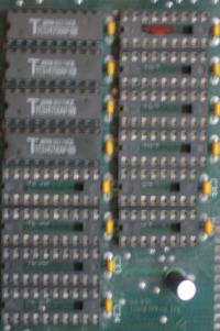

    Ostatnio dostałem starą płytę główną o nazwie JUKO BABY XT BXM/12.
    Parametry :D
    Processor - 8088/V-20
    Processor Speed - 4.77/10/12MHz
    Chip Set - Unidentified
    Max. Onboard DRAM - 1MB
    Cache - None
    BIOS - Phoenix
    I/O Options - None
    NPU Options - 8087
    *link do opisu płyty ----> http://stason.org/TULARC/pc/motherboards/A/AUVA-COMPUTER-INC-8088-JUKO-BABY-XT-BXM-12.html

    Czy jeżeli bym ją uruchomił nadawała by się do jakiegoś celu - np programowanie procesorów, lub innego? Co można było by wykorzystać jako nośnik danych (i systemu: Dos) bo chyba pod to dysku twardego/stacji dyskietek nie podłącze?

    Zasilacz AT powinien pasować, karty muszą być ISA 8bit, flop SD/DD (360/720kB), dysk ST-501 MFM/RLL. Klawiatura XT lub XT/AT z przełącznikiem. Kartę VGA od biedy do tego włożysz. Z tego co widzę masz tam 256kB RAMu, procesor VIC V20/12MHz i chyba brakuje Ci jednej kości BIOSu (powinny być 2).
