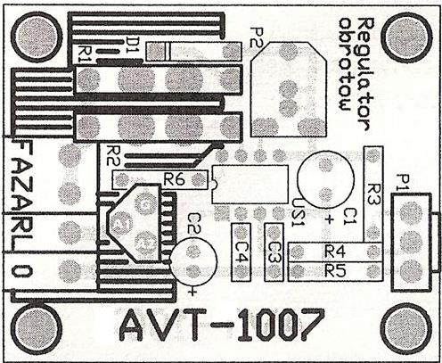

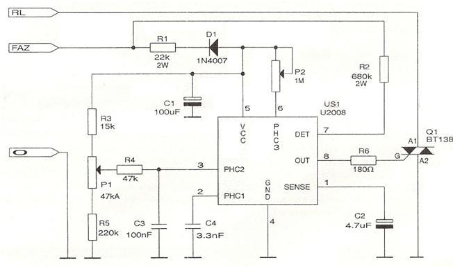

    Witam. Kupiłem kit AVT 1007 regulator obrotów silnika jednofazowego.
    AVT 1007 (regulator obrotów silnika)- zasada działania.
    I potrzebuję bardzo dokładną zasadę działania, narazie mam coś takiego:
    Elementy D1 i R1 zapewniają ograniczenie wartości napięcia zasilającego do wartości bezpiecznej dla układu scalonego, a także jedno połówkowe wyprostowanie tego napięcia. Kondensator C1 odpowiada za filtrowanie napięcia zasilającego. Elementy R3, R5 oraz P1 są dzielnikiem napięcia z możliwością jego regulacji, który służy do zadawania wielkości mocy dostarczonej do obciążenia. Dzięki zastosowaniu rezystora R2 bezpośrednio dołączonego do przewodu fazowego, wewnętrzne bloki synchronizacyjne US1 sterują załączaniem triaka w sposób synchroniczny z przebiegiem napięcia zasilającego. Minimalizuje to w znacznym stopniu zakłócenia radioelektryczne, które musiałyby powstać podczas impulsowego przełączania dużych indukcyjności, a taki charakter mają uzwojenia silników elektrycznych, przy dużych wartościach napięć zasilających. Nie ma więc potrzeby ekranowania regulatora, można także pominąć filtry sieciowe. Poziom generowanych zakłóceń jest znacznie mniejszy niż podczas korzystania ze standardowego zasilacza impulsowego.
    Jest jeszcze dużo elementów nie opisanych.
    Schemat:
    Spis elementów:
    Rezystor R2- 680kΩ/2W
    Rezystor R3- 15kΩ
    Rezystor R4- 47kΩ
    Rezystor R5- 220kΩ
    Rezystor R6- 180Ω
    Kondensator C1- 100µF/25V
    Kondensator C2- 4,7µF/25V
    Kondensator C3- 100nF
    Kondensator C4- 3,3nF
    Dioda D1- 1N4007
    Potencjometr + gałka P1- 47k/A
    Potencjometr miniaturowy P2- 1MΩ
    Złącza ARK2- 2 sztuki
    Układ scalony US1- U2008B
    Podstawka 8-pin pod układ scalony US
    Triak Q1- BT138/800
    P.S. Dla ludzi którzy mi pomogą są przewidziane punkty.

    To właściwie typowy regulator mocy na Triaku, z tą różnicą że dodano scalak.
    Opis scalaka: /U2008B.pdfLink

    Szkoda tylko że po angielsku. Ale sobie to przetłumaczę.
    A może mi ktoś powiedzieć do czego służą inne elementy nie opisane w zasadzie działania? Np. kondensator C2, C3, C4.

    Właściwie odpowiedzi na twoje pytanie są w nocie katalogowej. C3 wraz z elementami R3, P1, R5 stanowi klasyczny obwód RC, o regulowanej stałej czasowej. Obwód ten (właściwie czas ładowania C3 wyznaczony przez oporności) decyduje o punkcie zapłonu trystora, czyli współczynniku wypełnienia sonisuidy na wyjściu układu. C1, wygładza napięcie z prostownika z diodą. C4 prawdopodobnie stanowy jakiś kondensator do kompensji napięć wewnętrznych obwodów kostki.
    C2 jest podłączony do wewnętrznego obwodu SOFT START, który po włączeniu zasilania, powoduje powolne budzenie się układy do rzycia. Czyli powolne narastanie mocy na wyjściu w czasie do wartości ustalonej przez P1.
    Jak byś podłączył do tego żarówkę i ustawił świecenie na MAX (P1), to po wyłączeniu i ponownym włączeniu układ SOFT STRAT spowoduje że żarówka nie zaświeci się od razu pełną mocą, tylko powolutku się rozjaśni.
    Natomiast nie bardzo wiem co robi do końca P2, akurat ja uczyłem się jeszcze w czasach języka Rosyjskiego, i nie potrafię tak do końca rozszyfrować tego co pisze w nocie na ten temat.

    No niestety ten układ dział inaczej od "tradycyjnego" układu.
    Triak dalej sterowany jest fazowo ale na C4 mamy przebieg piłokształtny.
    Jak można przeczytać z noty:
    The phase angle of the trigger pulse is derived by comparing the ramp voltage V2 at Pin 2 with the set value on the control input, Pin 3. The
    slope of the ramp is determined by C3 and its chargingcurrent Iφ.
    The charging current can be regulated, changed, altered using R8 at Pin 6.
    The maximum phase angle, amax,(minimum current flow angle φmin) can also be adjusted by using R8 (see figure 5).
    When the potential on Pin 2 reaches the set point level of Pin 3, a trigger pulse is generated whose pulse width, tp, is determined from the value of C3 (tp = 9 s/nF, seefigure 7). At the same time, a latch is set with the output pulse, as long as the automatic retriggering has not been activated, then no more pulses can be generated in that half cycle. Control input at Pin 3 (with respect to Pin 4) has an active range from –9 V to –2 V. When V3 = –9 V, then the phase angle is at its maximum amax i.e., the current flow angle is minimum. The minimum phase angle amin is set with V3 ≥ –1 V
    A z tego opisu wynika że kondensator C4 ładowany jest ze źródła prądowego o wartości ustalonej przez P2.
    P2 decyduje też o maksymalnym opóźnieniu fazy włączeniowy triaka (minimalny prąd obciążenia).
    Gdy napięcie na C4 narastające liniowo, osiągnie poziom napięcia ustalony przez dzielnik napięć R3, P1, R5 , generowany jest wtedy impuls wyzwalający. Czas trafna impulsu wyzwalającego zależny od wartości kondensatora C4.
    Napięcia na nóżce pin3 powinno mieści się w zakresie -9V do -2V. Napięcie -9V odpowiada minimalnej wartości prądu w obciążeniu (maksymalna wartość opóźnienia fazy włączenie triaka ) a maksymalny prąd dla V3 ≥ -1V.
    C2 to męki start układu.
    I wygląda na to ze C3 to zwykły filtr dolnoprzepustowy przeciwzakłóceniowy.
