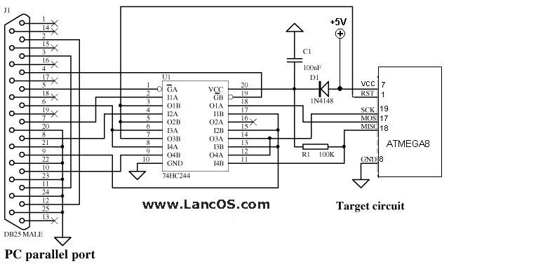

    Nie mogę zaprogramować swojej atmega8. Mam programator jak w załączniku. Sprawdzałem wszystko 2 razy i jest dobrze połączone. Próbowałem zaprogramować przez ponyprog2000 ale nie widzi w ogóle uP. Do uP mam podłączone tylko to co na schemacie tzn:vcc, gnd, msio, mosi, sck,reset. Czy muszę podłączyć kwarc (mam tylko 20Mhz)?? i czy muszę coś konfigurować w ponyprog??
    https://www.elektroda.pl/rtvforum/files-rtvforum/avrisp-siprogramator_1498.gif

    Na początku uC jest tak skonfigurowany, że działa sam bez zew. elementów:)
    Masz oczywiście kondensatory 100n w zasilaniu wpięte, prawda?:)

    Sprawdzić raz i jeszcze raz zasilanie na procku Ma być 5V! (Na VCC i aVCC), sprawdzić masy!
    Potem sprawdzić zwarcia!

    jeszcze mam podać 5v na avcc a mase na agnd też napisz co ma byc podpięte jeszcze do procka poza vcc gnd miso mosi sck rst
  • #20 4944387
    Balu
    Posty: 4397
    Pomógł: 323
    Ocena: 48
    Ja zawsze podłączam (co prawda w m8 jest jakiś błąd i jest ponoć wewnętrznie zwarte, ale ja i tak zawsze podaję:) ).
    Avcc=Vcc
    Agnd=GND
    Reszta w/g opisu Twojego:)

    I czy ustawiłeś w odpowiednich okienkach "AVR micro" i "ATmega8". Nastepnie w menu "SETUP" wybierz "Interface setup" i "I/O port setup" ustaw na "parralel" i wybierz "AvrISP I/O".
    Jak to już zrobiłeś i wciąż nie czyta sygnaturki procka to znaczy, że w dalszym ciągu brak komunikacji i trzeba by na spokojnie sprawdzić kabelki: ich prawidłowość połączeń i lutowanie.
    Ps. port LPT w biosie na 378.
