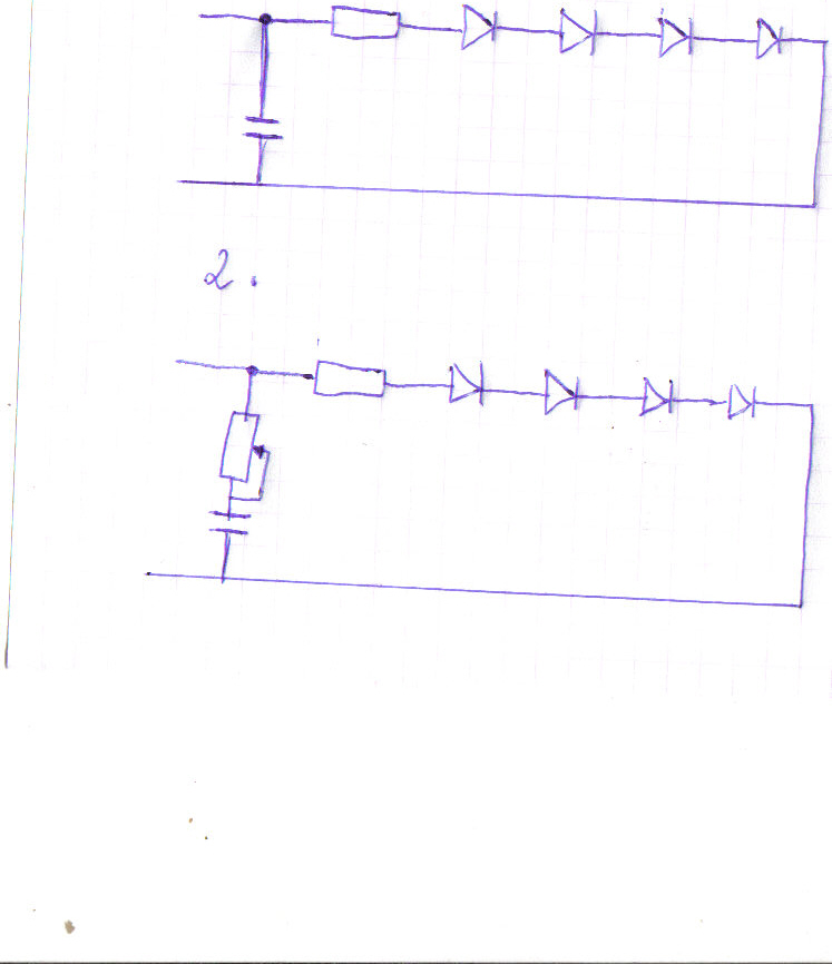

    Kombinuje sobie lampke oswietlenia do auta.
    Zalozenia
    - 4 diody 3v szeregowo
    - napiecie 12V
    - przygasanie i rozjasnianie.
    Zlozylem diody na malej plytce , dodatkowo wpialem oporniki 180 dla spokoju.
    Do przygasania i rozjasniania uzyje kondensatora wpietego miedzy ostatnia diode a opornik - tak chyba to powinno byc zrobione bo wtedy mam efekt i przygasania i rozjasniania.
    Natomiast problem mam z rozmiarem kondesatora - uzylem 4700uF 50V - troche to duze jest i mam watpliwosci czy nie popali diod.
    Jakich mniejszych kondensatorow moge uzyc zeby uzyskac podobny efekt? Porownywalem czas podtrzymania napiecia kondesatora 50V i 10V o tej samej pojemnosci no i ten na 10V duuuzo krocej trzyma.

    A jak długo ma trwać rozjaśnianie/przygasanie? Ja u siebie w lampce w domu na 3 diodach w szeregu, zasilanie 13,5V, mam zastosowany kond 1000uF/25V ale tylko dla wygasania więc przed rezystorem (u mnie 100ohm) i wygasanie trwa jakieś 1,5-2 sekundy. Dla mnie daje zadowalający efekt

    Przed rezystorem znaczy miedzy + a rezystorem czy miedzy dioda a rezystorem?
    Przygasanie powinno trwac okolo 5 sekund.
    Czy powinienem dac rowniez opornik na minusowym zlaczu?
    Nie moge nigdzie doszukac z czego wynika zaleznosc napiecia kondensatora do pojemnosci - mam 2 kondensatory - oba tej samej pojemnosci ale na 50V i na 10V i tak jak napisalem wczesniej - ten na 10V trzyma praktycznie ulamek sekundy

    Poziom 25  
    Posty: 674
    Pomógł: 78
    Ocena: 266
    Kondensator na 10V nie nadaje się do auta bo napięcie w aucie masz 12V . Po prostu przebiłeś go . Daj na wyższe napięcie np.25V lub więcej Im większa pojemność tym wygaszanie będzie dłuższe i na odwrót im mniejszy tym krócej. Możesz zrobić tak. Potencjo metrem będziesz regulował czas Jak dobrać kondensator do lampki LED 12V z efektem przygasania?
