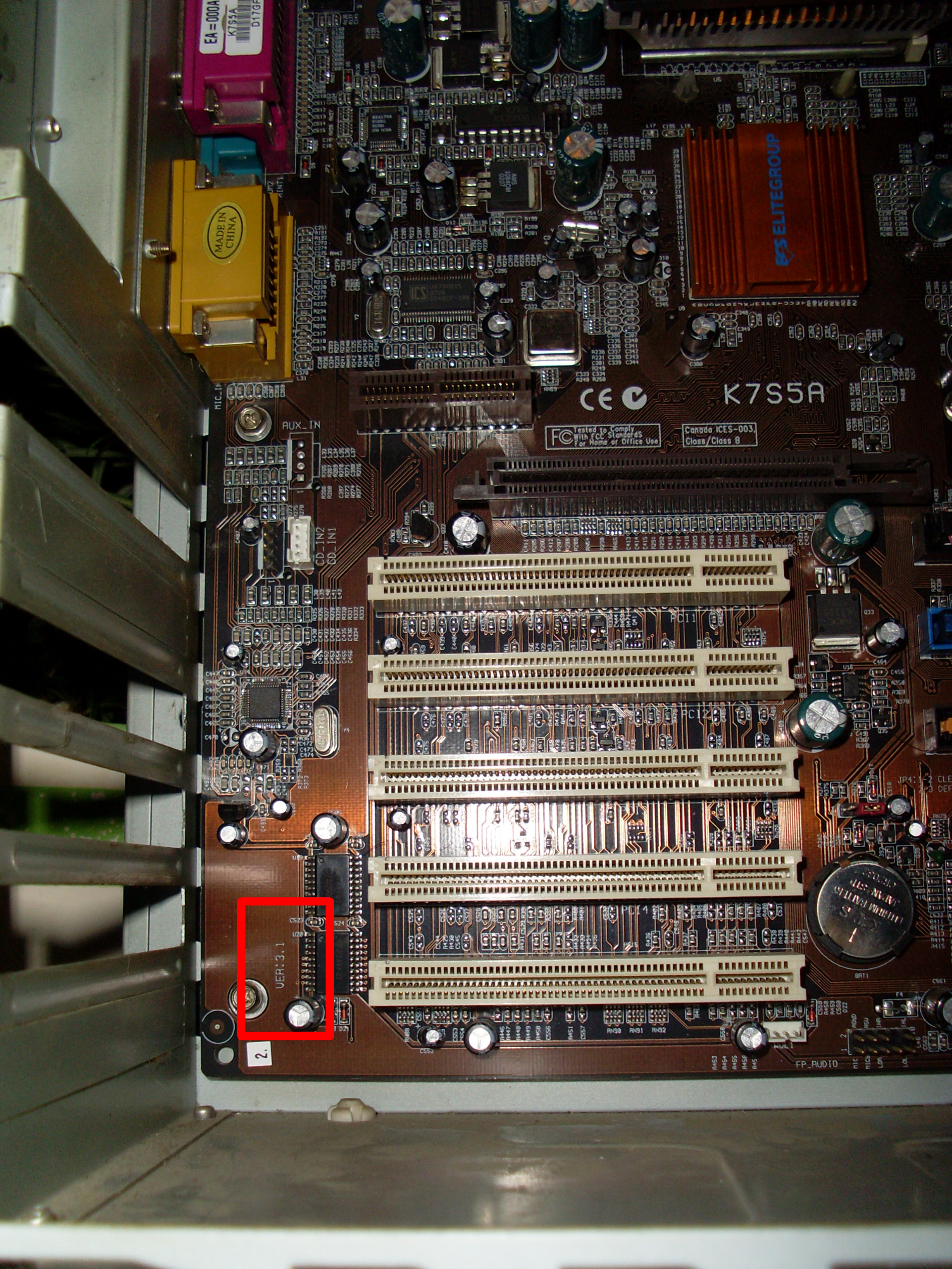

    Robert B
    Posty: 22594
    Pomógł: 2027
    Ocena: 1412
    Akurat mam tę płytę przed nosem. Wersja jest nadrukowana w lewym dolnym rogu.

  • #10 6483012
    Chester11-86
    Posty: 247
    Ocena: 11
    Witam!
    Z przykrością muszę stwierdzić że moja płyta głowna nie posiada żednej wersji :( w miejsu gdzie mi pokazałeś ja posiadam tylko naklejke o treści: "4*" i tyle obejrzałem cała płyte głowna z przodu z tyłu centymetr po centymetrze i nic :(
    wiec jak mam ustalić jakiego biosa ściągnąć??
    Pozdraiwam!

  • #12 6491073
    Robert B
    Posty: 22594
    Pomógł: 2027
    Ocena: 1412
    Chester11-86 napisał:
    ...Z przykrością muszę stwierdzić że moja płyta głowna nie posiada żednej wersji :( w miejsu gdzie mi pokazałeś ja posiadam tylko naklejke o treści: "4*"...
    A pod naklejką?
    Ano tak, że wystarczy wejść na stronę producenta i przeczytać, że bios do wszystkich wersji K7S5A jest ten sam (nie mówię tu o płytach K7S5A2, K7S5A+ czy K7S5APro, bo jest to wyrażnie nadrukowane na płycie):
    BIOS Name: BIOS for K7S5A(PCB:1.1) / K7S5A(PCB:3.1) / K7S5A(PCB:3.1B)
    Version: 30811
    Release Date 2004/01/02
    www.ecs.com.tw/ECSWebSite/Downloads/ProductsDetail_Download.aspx?detailid=279&DetailName=Bios&DetailDesc=&CategoryID=1&MenuID=6&LanID=0
