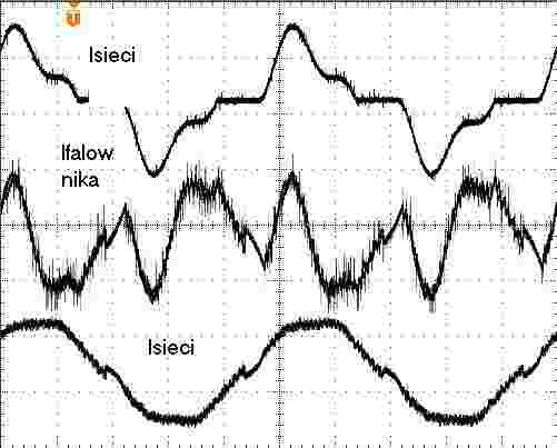

    Tu masz ponizej falownik tyrystorowy mostkowy dla dużych mocy.
    jak nie trudno się domysleć wystarczy że muszą działać Ty1 i Ty3 naprzemian z Ty2 i Ty4 w opisie też pisza że kondensaor służy do przełączania tych dwóch obrodów. Raz prąd będzie płynął w jedną strone raz w drugą co do innych cech układu zapewne kondensator będzie tez używany w celu korekcji cos fi a cły układ przeznaczony do silników
    wszystkie bramki tyrystorowe są podłączone do układu wyzwalającego, gdzie będzie odpowiedni układ który załączal by Ty 1 i 3 naprzemian z 2 i 4 pewnie jakiś generator gdzie jedna część sinusoidy przez diode idzie do ty 1 i 3 a druga część sinusoidy do 2 i 4 ...
    • Falownik jednofazowy – pytania o działanie i zastosowanie filtrów aktywnych falownik.gif (3.94 KB) Musisz być zalogowany, aby pobrać ten załącznik.

    proszę nie najeżdżać na pana Tremolo że za bardzo ufa encyklopedią jak narazie chyba to on jedyny udzielił jakiejkolwiek odpowiedzi
    A teraz w gesti wyjaśnienia co by nikt się nie pomylił . Ty1 i Ty3 nie mogą przewodzić z Ty4 i Ty2 napewno to tam było ?? w takim przypadku prąd zmknął by się przez dwa przewodzące tyrystory i zwarł źródło DC , układ RC charakteryzuje na obciążenie podobne przebiegi prądu jak dla tego układu uzyskuje się dla typowego komputera włączonego w sieć Pan bobo ma rację wykorzystuje sie te falowniki do różniastych celów nie tylko do sterowania silników . Na dowód przedstawiam przebiegi eksperymentalne Aktywnego Filtru Mocy pracującego przy obciążeniu o mocy 2kW falownik napięcia jest tu wykorzystany jako dodawcze żródło prądu kompensującego na rysunku widać prąd sieci przy obciążeniu RC poniżej prąd kompensujący z falownika oraz prąd sieci po skompensowaniu dodam tylko że współczynnik THD zmniejszył się z 114 % do około 8%.
    WESOŁYCH ŚWIĄT ŻYCZĘ WSZYSTKIM BIORĄCYM UDZIAŁ W DYSKUSJI ORAZ LUDZIOM NA FORUM
