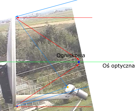

    Jaka jest średnica anteny ?
    Im mniejsza tym gorzej się ustawia ale da radę ustawić.
    Ustawiłem tak jak sąsiad :/ czyli niezbyt precyzyjnie bo tu liczą się milimetry !Dodatkowo tunery cyfrowe pokazują dane z pewnym opóźnieniem.
    Mieszkasz w bloku ? Sąsiad ma mieszkanie obok albo na górze ?
    Ustawienie anteny to taka zabawę ze soczewką tylko skupienia promieni nie widać :D
    Jak ustawić zasilanie LNB i DiSEqC w dekoderze Mini Cyfrowego Polsatu?
    Niebieski to sygnał.
    I dlatego pewnie źle opisałeś i wyrysowałeś linie.
    Antena offsetowa jest wycinkiem paraboli, a nie parabolą.
    Ognisko jest w miejscu skupienia niebieskich linii (czyli w konwerterze). A oś optyczną masz małe szanse wrysować.
