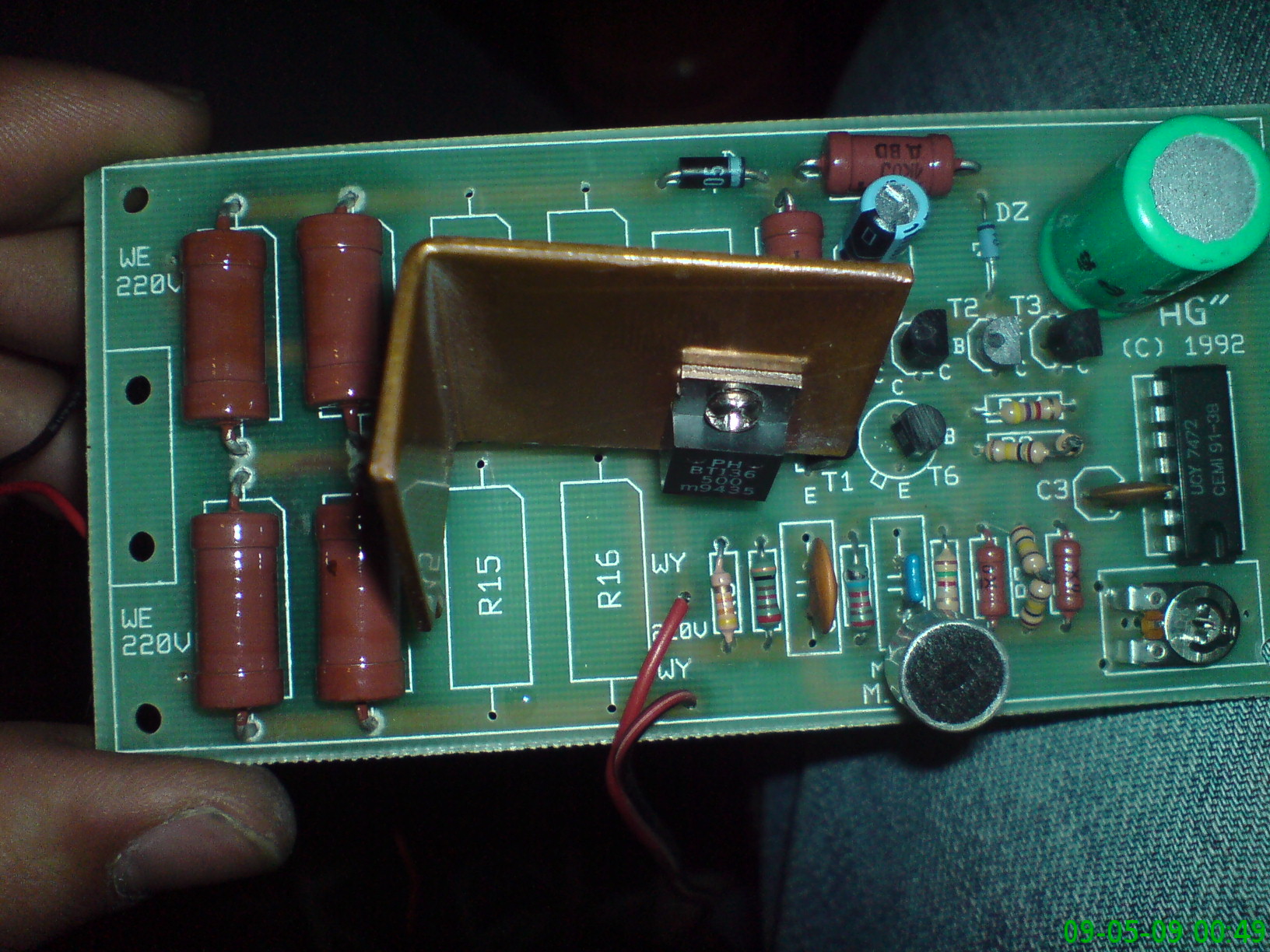

    Witam, zakupiłem na allegro włącznik akustyczny do samodzielnego montażu. Spodobało mi się to że sam się zasila z 230V, niestety, nie wiem czy to moja wina czy, to tak musi być, ale rezystory po lewej stronie na foto strasznie się nagrzewają, czy da się coś z tym zrobić?
    Grzejące się rezystory w wyłączniku akustycznym
    Nie wiem co za dane podać, więc proszę napisać, a co będę mógł to podam.

    Wszystko jest w porządku - jeśli nie miało by się nic nagrzewać to by nie dano tak dużych rezystorów, czy radiatora. Ciepła nie zawsze trzeba się bać, to normalny efekt przepływu prądu.

    A jeśli to się tak grzeje że płytka ciemnieje? Element na radiatorze przy żarówce 60W nawet się ciut ciepły nie robi - tylko te rezystory, a więc powstaje dużo ciepła, zapach spalenizny elektronicznej, a włącznik chciałem zastosować w praktyczny sposób do włączania oświetlenia w pokoju.

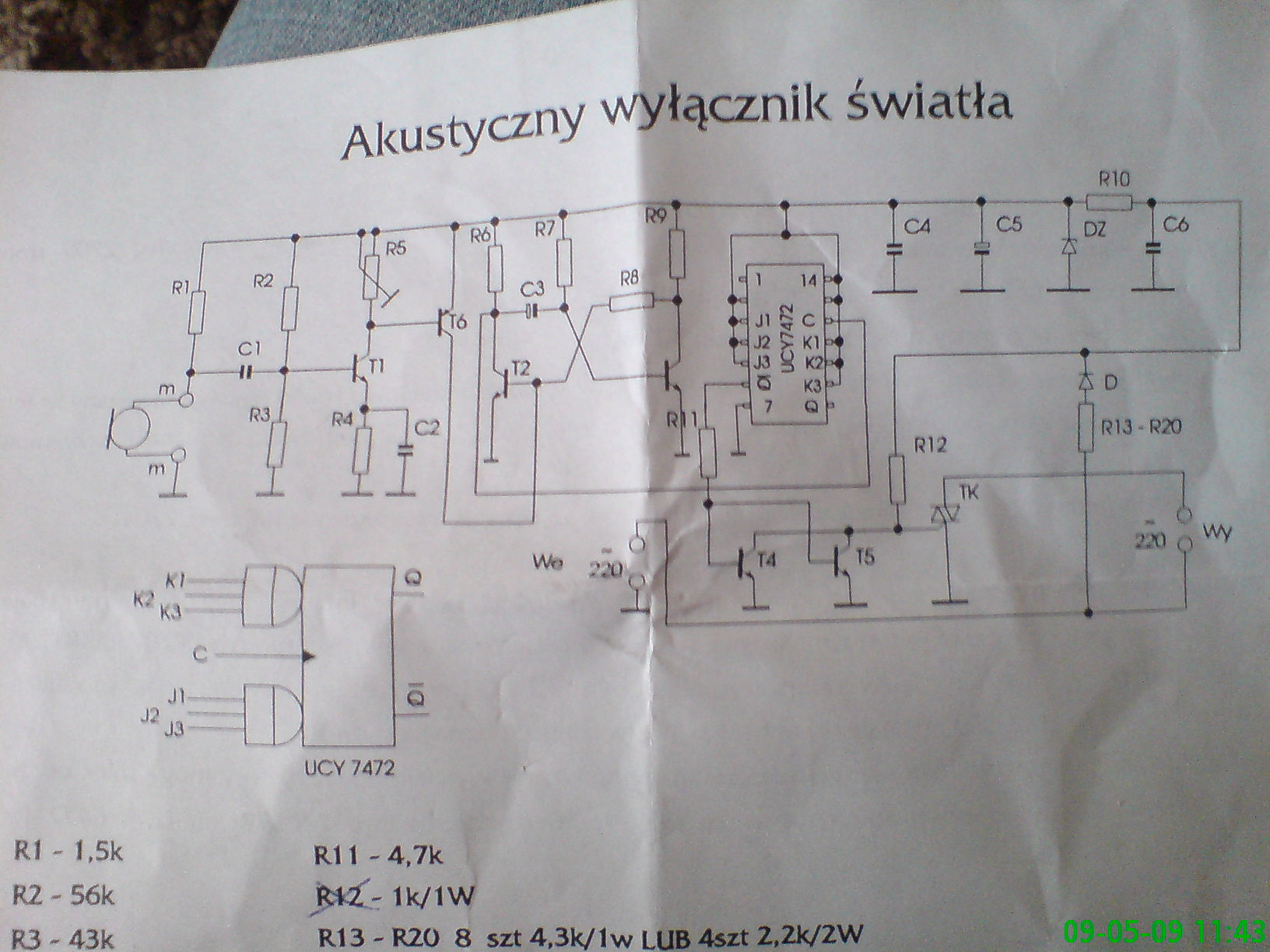

    Może zamieszczę schemat? Autor nie będzie miał pretensji (schematu)?

    Tragedia się nie dzieje, choć rezystory widać są za blisko płytki jednak. Jeśli chcesz to wymień te rezystory na mocniejsze (np 5W, i tak się będą tak samo grzały) o takiej samej wartości i nie lutuj ich bezpośrednio nad płytką tylko nieco nad nią, koło 0,5-1cm.

    Dodaje schemat

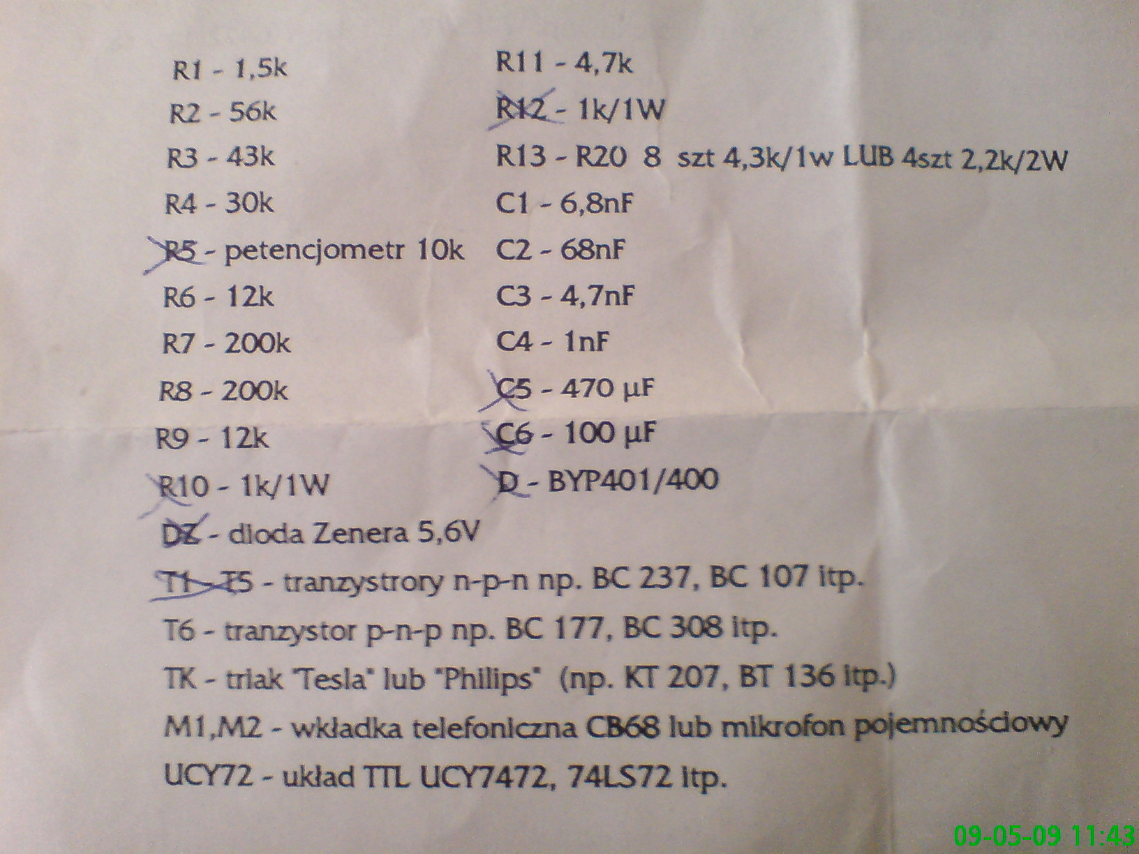

    i spis elementów - może się przyda :)

    Teraz mam pytanie - za diodą prostowniczą jest rezystor i dioda zenera 5.6V czy to oznacza ze układ pracuje na napięciu około 5V ?

    Napięcie zasilania będzie około 5V, bo ta dioda Zenera o tym decyduje.

    Na płytce nie ma czterech oporników a wg. schematu muszą być (pisze R13-R20)

    Nie musi ich być aż tyle. Zobacz w wykazie elementów, to zrozumiesz o co chodzi.
