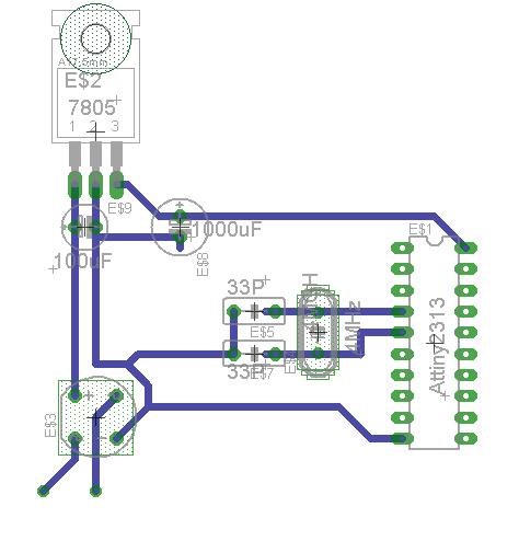

    schemat.
    Jak zaprogramować procesor ATtiny2313 do sterownika bramy przesuwnej?
    Ja dopiero co zaczynam z mikroklockami. Do procka jeszcze muszą dojść wejścia i wyjścia ale to już zależy od ustawień w programie.

    Kwarcu nie potrzebujesz, masz wewnętrzny oscylator. Kondensatory 100uF i 1000uF zamieniłeś miejscami. Daj 100nF pomiedzy VCC i GND jak najbliżej procesora.
    Co do zabezpieczeń to przemyśl sprawę dokładnie - szkoda by było gdyby Ci się autko zarysowało (nie mówiąc już o czymś gorszym) przez błąd w programie - zwłaszcza, że "dopiero zaczynasz z mikroklockami".

    ok błędy poprawiłem. Do tych zabezpieczeń to będzie trzeba zrealizować jakąś funkcje na bramkach czy masz inny sposób?

  • #27 6574957
    prezeswal
    Posty: 3869
    Pomógł: 517
    Ocena: 176
    No cóż, lepiej mi już nic nie tłumacz, bo ... zgłupieję w kwiecie wieku :D
    Takie (i nie tylko) układy - składałem.
    Usuń zwarcie tego wyjścia do masy, albo wymień układ scalony.
  • #28 6575249
    dezmontnikus
    Posty: 590
    Pomógł: 3
    Ocena: 16
    Dobra zrobiłem po swojemu :) wywaliłem bramki i został sam kondensator. Po naładowaniu przełączy się przerzutnik JK. Tylko znowu jest problem bo przerzutnik JK jest wyzwalany zboczem opadającym a ja potrzebuję narastającym. Znasz jakiś scalak ?
  • #29 6575357
    prezeswal
    Posty: 3869
    Pomógł: 517
    Ocena: 176
    Aha, nie zapytałem o jedno (była to dla mnie "oczywista oczywistość" :D ): czy aby na pewno używasz układów C-MOS :?: (te na moim schemacie to 4093).
  • #30 6576848
    dezmontnikus
    Posty: 590
    Pomógł: 3
    Ocena: 16
    Są to bramki Schmitta UCY74132 bodajże TTL.
