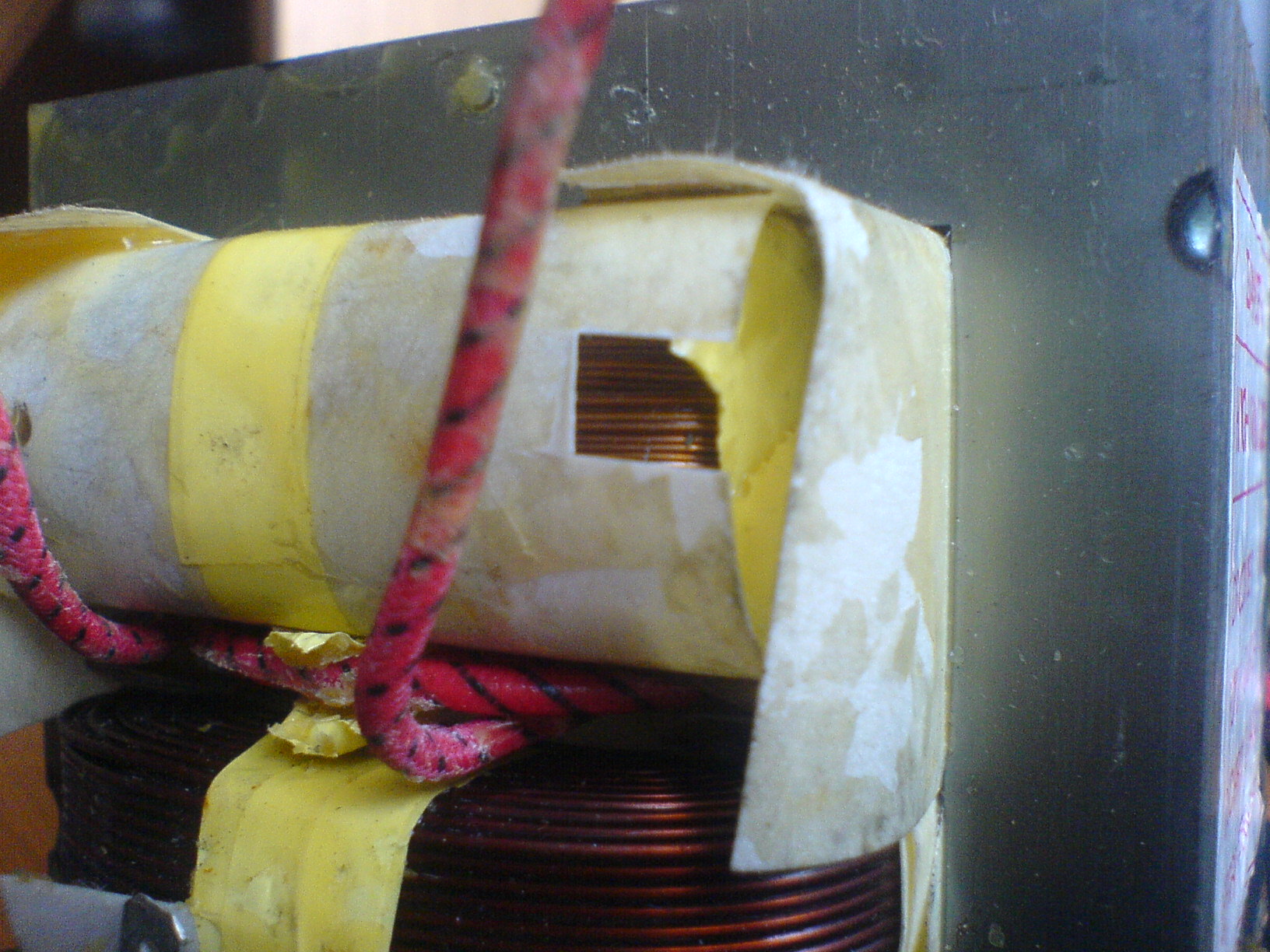

    Interesuję sie elektroniką a uczę się w zawodzie elektryk. Chciałbym zrobić ojcu na urodziny coś orginalnego ale i dobrego, myślę nad zrobieniem małej spawarki tylko nie wiem jaką zrobić ma służyć do małych spaw. Posiadam trafo od mikrofali o mocy 1500W tylko nie wiem czy się nadaje i nie wiem jak podłączyc to trafo.
    Proszę o szybką odp. i o pomoc w zrobieniu spawarki, zamieszczam kilka fot trafa.

    Witam, linki nie działają ale tak czy inaczej taki transformator na pewno się nie nada i uważaj z próbami przy nim bo może Cię zabić w kilka sekund :!:

    Nie da się bez transformatora, obwód spawania musi być odizolowany galwanicznie od sieci. Poszukaj na Elektrodzie, jest mnóstwo tematów o budowie spawarek domowym sposobem.

    Według mnie troszkę mały ten trafo
