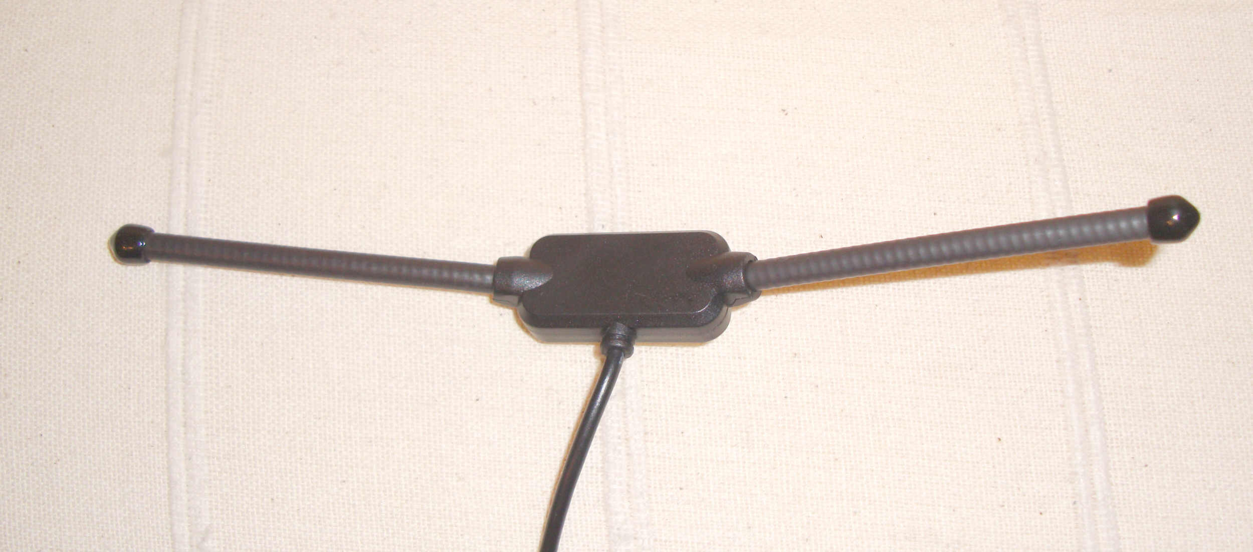

    Kupiłem radiopowiadomienie do alarmu, do centrali dołączona jest taka antenka jak na fotce, kabel jest zakończony wtyczką cinch.
    Jak dobrać długość anteny do radiopowiadomienia 433MHz w samochodzie?
    Jest to antena do wewnątrz, ale przecież nie zamontuje jej po środku szyby! A jak rozumiem blacha blokuje fale radiowe, więc mam pomysł aby wykorzystać inną antenkę którą mam zainstalowaną na zewnątrz samochodu, tylko że domyślam się że długość musi być jakoś precyzyjnie dobrana i tu mam problem. Bo ta oryginalna antenka (ze zdjęcia) wygląda jakby była skręcona więc skąd mam wiedziec jakiej jej długości?
    Czy można to jakoś obliczyć? i jaka jest tolerancja w dokładności, rzędu milimetrów czy centymetrów? bo jak źle dobiorę długość to może być jeszcze gorzej niż oryginalna antenka w samochodzie.
    Co wogóle myślicie o takiej modyfikacji, ale myślę że zasięg powinein się dużo polepszyć.

    Istnieje jeszcze coś takiego jak współczynnik skrócenia. Antena fizycznie ma przeważnie mniejsze rozmiary niż wynikałoby to z długości fali. Nie wiem jakie anteny masz na myśli ale te "sprężynki" to często cewki powietrzne dopasowujące.

    Sprężynka przy antenie to cewka dopasowująca. Jeśli chodzi o kalkulator to wynik miałeś podany w calach i kwestia przyjęcia przelicznika

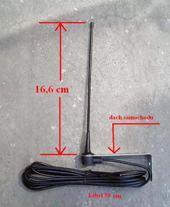

    freddd napisał:
    W ostateczności tak zrobię, ale myślę że zewnętrzna antena będzie dużo lepszym rozwiązaniem...
    Oczywiście , że TAK.
    a skoro i tak już mam dziurę w karoserii to aż szkoda jej nie wykorzystać. Tak jak użytkownicy CB radii nie mają anten w środku tylko na zewnątrz, w dodatku jeszcze ekran kabla podłączają do karoserii żeby fale się lepiej rozchodziły.
    To wstaw w ten otwór antenkę z ostatniego zdjęcia i będzie OK.
    sprzedawcy też piszą raz o zasięgu 200m, a raz 300m.
    Sprzedawca to ostatnia osoba , która sie na tym zna. :cry:
    A od kiedy to ANTENY mają zasięg. :D
    I czy aby te anteny nie są zoptymalizowane jedynie na odbiór? a ja potrzebuje anteny która będzie dobrze działała w dwóch kierunkach.
    Bez obrazy ale piszesz jak typowy Laik.
    Pełne wyliczenie długości anteny dla jej częstotliwości, podali Ci koledzy i o współczynniku skrócenia , także wspominali.
    Przykład dla idealnej anteny ¼GP (jak dla Ciebie) :
    300 / 433,92MHz / 4 *k(0,96) = 16,59cm ( 16,6cm ) .
    Antena 50Ω , kabel 50Ω i nadajnik 50Ω i wszystko jest "cacy". :D

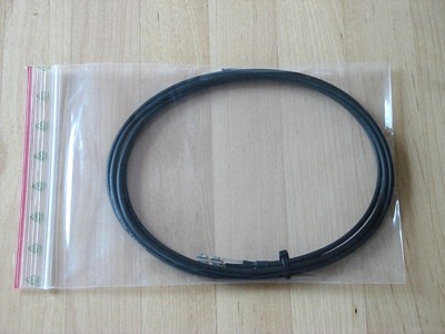

    Pozwolicie ze podłącze się do tematu moja sprawa wygląda tak
    potrzebuje antenę do seryjnego alarmu w samochodzie 433 mhz
    oto zdjęcie takiej anteny.
    Kosztuje 16 euro i jest do kupienia w Niemczech wiec postanowiłem zrobić sam
    i mam pytanie czy wystarczy zwykły kabel z ekranem ?
    z strony producenta dowiedziałem się ze całość ma 170 cm
    Jak zakończyć taką antenę skręcić dwa końce razem czy prawdopodobnie na końcu jest coś jeszcze ?
    Jak dobrać długość anteny do radiopowiadomienia 433MHz w samochodzie? Jak dobrać długość anteny do radiopowiadomienia 433MHz w samochodzie?

    ok ale jak podłączyć kabel do tego drutu ? drut jest jeden a kabel ma 2 żyły (licząc ekran)
  • #13 8168223
    freddd
    Posty: 241
    Pomógł: 10
    Ocena: 38
    Sprecyzuj trochę temat. Zamieściłeś dwa zdjęcia:
    1. drut dwu przewodowy (to wychodzi z twojej centralki?)
    2. zwój czarnego kabla (rozumiem że to ta niemiecka antena za 16 euro)
    Rozkręciłbym centralkę alarmu i zobaczyć z czym się łączą te dwa druty. Całkiem możliwe że chodzi o antenę dipolową tzn jeden drut powinien być podłączony to nowej antenki a drugi drut do przeciwwagi. Ale teraz jak wyliczyc długość antenki i przeciwwagi to niech już się wypowie jakiś spec guru od radioteletechniki bo ja się na tym zabardzo nie znam.
  • #14 8168241
    mario_o
    Posty: 86
    Ocena: 13
    tak zgadza się te dwa przewody to konektorki które wpina się w centralkę
    a ten kabel to oryginalna antena
