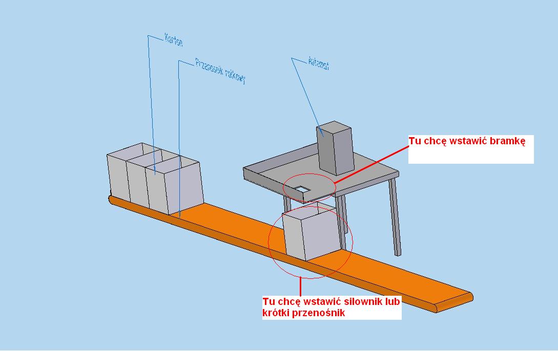

    Witam szukam pomocy do stworzenia prostego automatu do pakowania elementów. Chodzi mi o urządzenie zespolone z podajnikiem rolkowym po którym będą zjeżdżać kartony puste. Urządzenie musiało by zatrzymać karton. Zliczyć ilość sztuk np. 60 wrzucanych przez jakąś bramkę zliczającą i po tym impulsie puścić karton dalej po równi pochyłej(lub rolkach). Podajniki mam.
    Zależy mi tylko na bramce którą będzie można programować(ilość sztuk) i jakichś sterownikach które będą podtrzymywały napełniany karton. Może to być na zasadzie dwóch siłowników pneumatycznych lub silnika krokowego, lub jeszcze innego układu(może jakiś przenośnik taśmowy-na jeden karton).
    Najlepiej jak by to było na gotowych podzespołach bez zbędnego kombinowania.

    licznik programowalny+prosta stykówa i kilka czujników. Z czym dokładnie masz problem??

    Co ma być liczone, tu będzie główny problem, jeśli elementy pakowane lecą "ciurkiem" to trudno je liczyć, elementem zliczającym może być kontaktron, laser czy inna bariera, do tego licznik programowalny i układ wykonawczy na bazie jakichś 2 klapek elektromechanicznych. Układ opóźniający synchronizujący działanie poszczególnych elementów i to chyba wszystko.

    Zliczane będą elementy z tworzywa o gabarytach szklanki/kubka , częstotliwość wrzucania to max 30 szt na minutę. Pracownik po montażu dwóch wkrętów odrzucał by element, przez bramkę.

    Myślę, że Logo jest za mocne do tej pracy. Tańsze będzie Array FAB. Prawie identyko z LOGO. Soft do programowania bezpłatny a sterownik cirka 3 stówki.
    Na upartego można by nawet zrezygnowac z PLC i zrobić na zwykłych TTL'kach.
