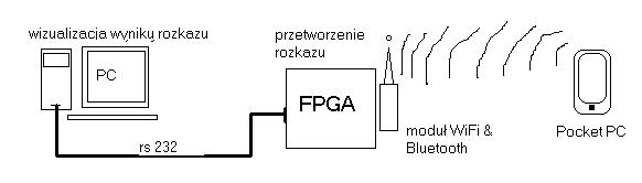

    szukam odpowiedzi, porady dotyczącej problemu, którego rozwiązania na forum nie znalazłem...Mam do zaimplementowania układ cyfrowy na FPGA firmy Xilnix Spartan 3E, lub Virtex 2 Pro, którym mógłbym sterować binarnie za pomocą pocket pc z wykorzystaniem technologii bluetooth i wifi. Moje pytanie jest następujące - czy ktoś z szanownych kolegów próbował dołączyć zewnętrzny moduł wi-fi lub bluetooth do którejś z w/w płytek? Chodzi mi o moduły UART lub SPI dostępne w sklepach elektronicznych. Czy jest to trudne lub kłopotliwe zadanie do realizacji? Bardzo proszę o wszelkie sugestie, pomysły, propozycje, uwagi na ten temat. Poniżej ogólny schemat działania układu. Pozdrawiam

    To FPGA to tam trochę na wyrost. Problem faktycznie sprowadza się do podłączenia.
    Transmisja szeregowa jest jednym z najprostszych sposobów pomiędzy kompem a FPGA.
    Pewnie byś używał MAX232 więc wtedy warto było by wstawić 100-220 Ohm na linie RX FPGA, ponieważ jak nieprawidłowo skonfigurujesz porty to wypalisz.
    Wyjścia identycznie o ile moduły się przez UART komunikują.

    W najprostrzym wariancie (nie konieczne ekonomicznym), możesz kupić moduły BT lub WiFI które mają wyjścia UART i zapewniają całą transmisję sieciową.

    Witam, z tego co udało mi się dowiedzieć, to jest to wykonalne, jednakże implementacja obsługi UART, Bluetooth oraz WiFi w strukturach FPGA jest dla mnie niewykonalna ze względu na ograniczony czas. Do tego dochodzi implementacja sterownika sprzętowego również w tej strukturze. Może ktoś spotkał się z gotowymi IP-Core'ami tychże modułów?

    Implementacja UART jest dziecinnie prosta. Jeśli bluetooth i wifi były też na uarcie to FPGA najzwyczajniej będzie się nudzić :D
    Na darmowego cora do WiFi albo Bluetooth to ja bym nie liczył, pozatym pamiętaj że potrzeba jeszcze układ frontendu radiowego, bo do FPGA nie wystarczy antenkę przylutować. Natomiast UART powinien być dostępny w internecie za friko, a w najgorszym wypadku napisanie go nie powinno zabrać dużo czasu.
