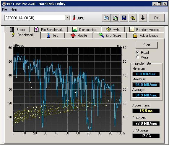

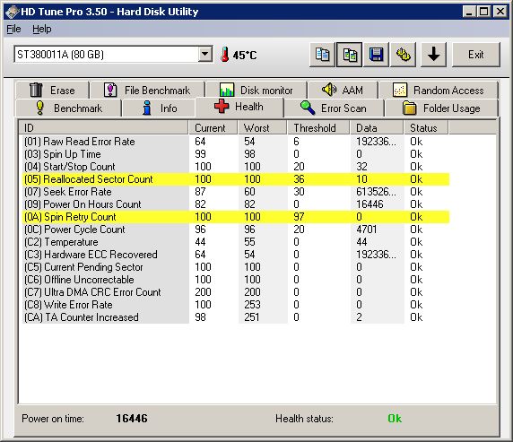

    Witam od kilku dni resetuje mi się samoczynnie komputer, najpierw działo się to przed załadowaniem windowsa teraz podczas normalnej pracy.
    Mój sprzęt to:
    AMD Athlon XP 2400+ 2.00 GH 1 00 GB ram winfast a310
    Tak wygląda scr z programu hd tune 3.50
    Komputer resetuje się samoczynnie, analiza dysku twardego
    error scanu nigdy nie udało się dokończyć

    Na dysku są bad sektory, nie sądzę jednak aby to one były przyczyną restartów. Podaj dokładną konfigurację, uwzględniając zasilacz - marka, model, moc.
    Dodatkowo, menedżer urządzeń - kontrolery ide/ata/atapi - usuń podstawowy i pomocniczy kanał IDE, uruchom ponownie komputer.

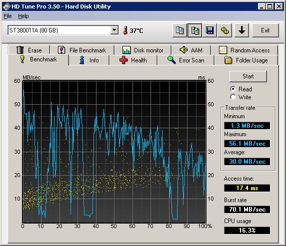

    przeskanowałem komputer hd regeneratorem ale nic nie wykrył, żadnych bad sektorów.
    zerknijcie może tutaj czy coś się zmieniło

    nr. błędu bsoda z podglądu zdarzeń
    dysk i zasilacz (350W delta, forton, modecom wystarczy) do wymiany
