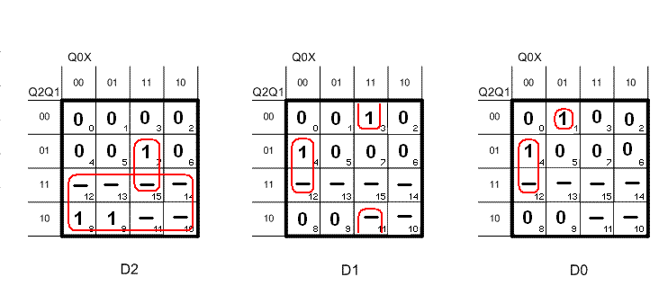

    Wykrywanie "1101" na wejsciu szeregowym w 4taktach
    Tabelki Karnaugha zawierają dodatkowo sygnał wejściowy więc są 4 na 4
    Minimalizacje funkcji:
    $$D0\ =\ Q1*\overline{Q0}*\overline{X}\ +\ \overline{Q2}*\overline{Q1}*\overline{Q0}*X$$
    $$D1\ =\ Q1*\overline{Q0}*\overline{X}\ +\ \overline{Q1}*Q0*X$$
    $$D2\ =\ Q2\ +\ Q1*Q0*X$$
    Wyjscie=Q2
    Przejście na NAND:
    $$D0\ =\overline{(\overline{Q1*\overline{Q0}*\overline{X})} *\overline{(\overline{Q2}*\overline{Q1}*\overline{Q0}*X})}$$
    $$D1\ =\overline{(\overline{Q1*\overline{Q0}*\overline{X}})*(\overline{\overline{Q1}*Q0*X})}$$
    $$D2\ =\overline{(\overline{Q2})*(\overline{Q1*Q0*X})}$$
    Czynnik $$\overline{Q1*\overline{Q0}*\overline{X}$$ jest wspólny dla funkcji D0 i D1, więc można użyć jednej bramki realizującej ten iloczyn i użyć je w dwóch funkcjach.
