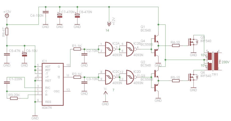

    Kolego sprawdzając podaną stronę wpisywałem swoje dane do tej przetwornicy Two-Transistor Forward Converter nie wiem czy do dobrej wstawiałem ale wychodzi mi że mogę użyć ETD59 moja przetwornica to układ 4047 później na 4093 i przeciwsobne stopnie tranzystorowe i na końcu mosfety jeszcze muszę sprawdzić czy 4047 może działać przy 30kHz bo taką muszę zastosować częstotliwość aby użyć właśnie tego rdzenia a co kolego miałeś na myśli pisząc że za mało danych podaję jak znaję to zamieszczę schemat projekt jest z praktycznego elektronika z 2001r Z moich obliczeń wynika że przy 12k i 1nF częstotliwość pracy 4047 to 33kHz znalazłem schemat więc zamieszczam
    Transformator do przetwornicy 12V na 500V 600W - ETD34 czy toroidalny?
    w tym modelu jest akurat 50 hz ale to nie problem i oczywiście muszę zmienić mosfety na większe
  • #4 6612125
    -RoMan-
    Posty: 8779
    Pomógł: 766
    Ocena: 406
    Strasznie błądzisz i nie wróżę Ci powodzenia - z całym szacunkiem.
    1. To jest konfiguracja push-pull a nie dwutranzystorowy forward. Do obliczeń push-pull użyj tej strony: http://schmidt-walter.eit.h-da.de/smps_e/vgw_smps_e.html
    2. Nigdy nie zrozumiem stosowania 4047 zamiast normalnego kontrolera przetwornicy. Ani to tańsze ani lepsze rozwiązanie. Brak czasu martwego zabije tranzystory kluczujące.

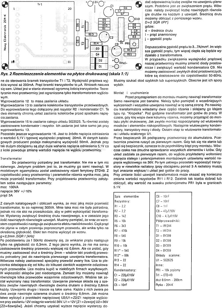

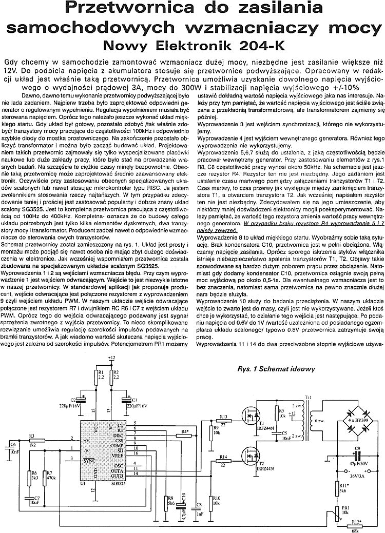

    Nie wiem czy dobrze szukam ale znalazłem coś takiego bardzo uproszczone
    czy chodzi o coś takiego czy może znowu błądze może ktoś ma jakiś schemat to prędzęj bym zrozumiał zasadę działania tych przetwornic
  • #7 6618766
    -RoMan-
    Posty: 8779
    Pomógł: 766
    Ocena: 406
    To jest przynajmniej kontroler przetwornicy. Znacznie lepiej w każdym razie.

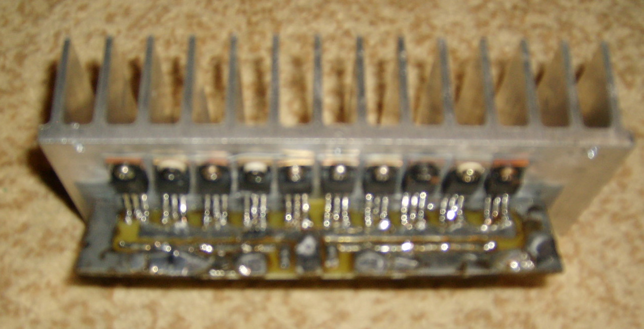

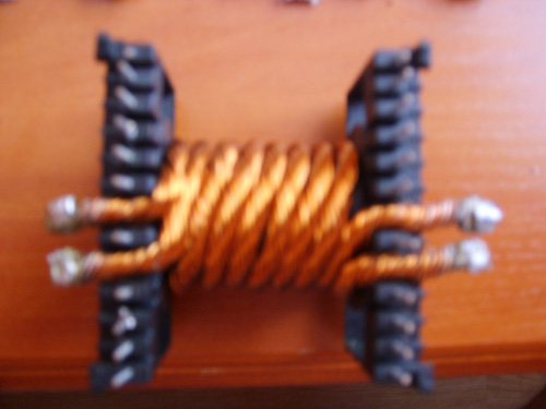

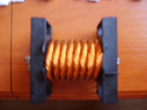

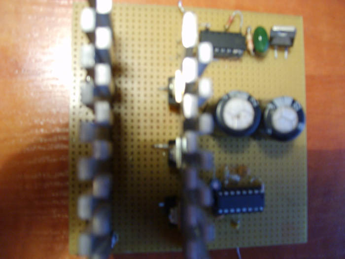

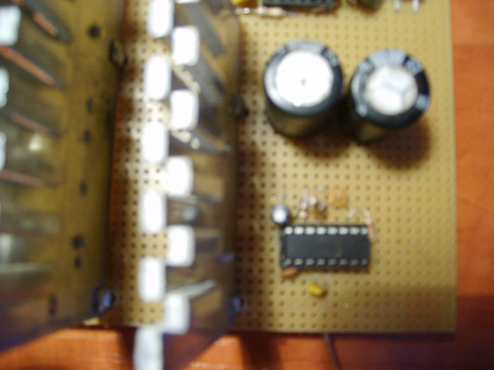

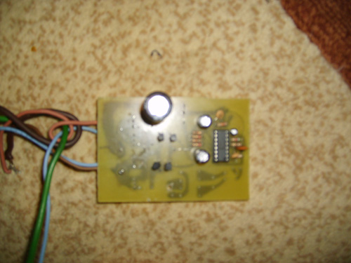

    Wrzucam zdjęcia przetwornicy płytki od widoku ścieżek i transformatora
    wiem już napewno że źle nawinąłem transformator i właśnie mam pytanko uzwojenia nawijałem bifilarnie i teraz czy przy uzwojeniu 2x3 zwoje koniec pierwszego łączymy z początkiem drugiego i tam dołączamy +12v czy jak zaczynam nawijać to mam dwa początki a do końca tych dwóch dołączam te +12v bo przy tym pierwszym połączeniu wystrzeliły mi 3 tranzystory i właśnie nie wiem czemu

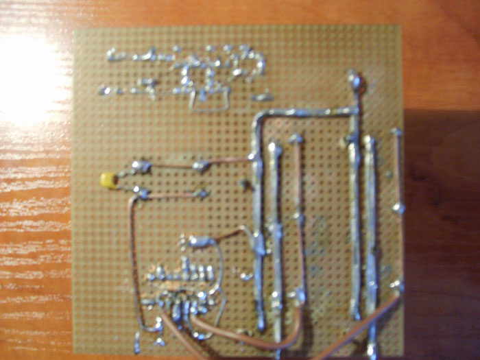

    Witam ponownie przetwornica w budowie i nadal słabe efekty transformator nawinąłem ponownie i uzwojenie pierwotne 2x3 zwoje drutem 0,9x6 oraz wtórne 120 zwoi też drutem 0,9 tylko że inaczej niż na zdjęciu powyżej pierwotne jest na dole i zakrywa całą szerokość karkasu wtórne na nim przetwornicę wykonałem według schematu
    tylko jeszcze dodałem stopień tranzystorowy nz tranzystorach BC327 i BC337 oraz zwiększyłem liczbę tranzystorów IRFZ44 po dwa w gałęzi może to za mało na te 600w za transformatorem dałem mostek prostowniczy złożony z 4 szybkich diód i szeregowo kondensatory co dało mi 100uF na 700V i teraz może ktoś mi powiedzieć czemu przy obciążeniu tego wszystkiego żarówką 100W napięcie spada mi aż do 230V a bez żarówki wacha się w granicach 700V ile powinno ny tranzystorów gałęzi dla uzyskania 600W proszę o odpowiedzi może macie jakieś pomysły pozdrawiam każda rada sie przyda
