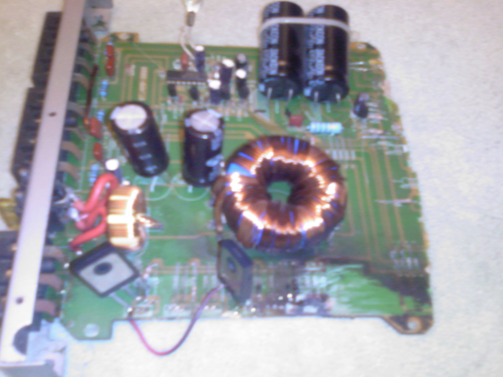

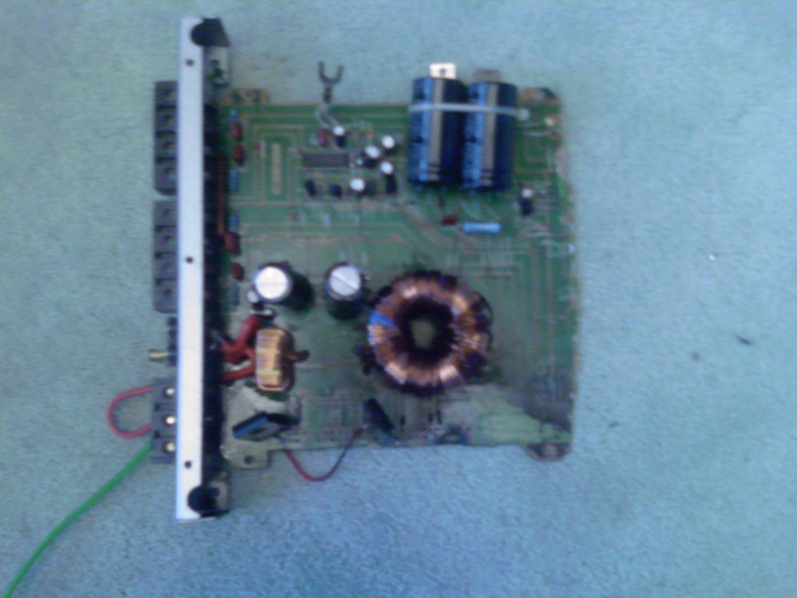

    witam mam takie pytanko czy ktoś z was nie podjoł by się zrobienia transformatora do przetwornicy do końcówki mocy holton 400 oczywiście chodzi mi z 12v!!! i za jaką kwotę bo sam sobie na pewno nie poradzę:cry::cry::cry::cry::cry:

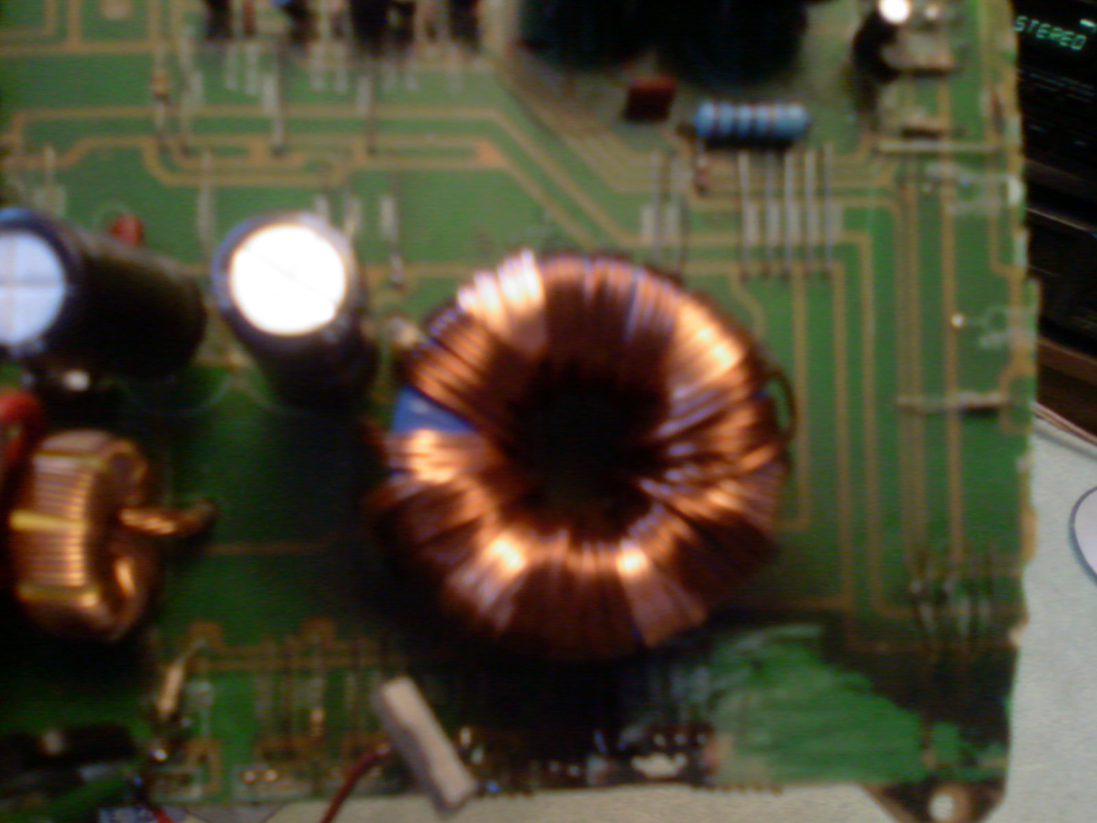

    witam wymiary mijego rdzenia to średnica wewnęczna 23mm a zewnęczna to 47mm co mysli cie na ten temat??? można cos z tego zrobić???

    Przy tej mocy potrzebujesz rdzenia TX42/26/13-3C90, link do rdzeni znajdziesz, jak się przyjrzysz moim postom.
    Porady co do nawijania transformatora znajdziesz w temacie z przetwornicą 1000W - coś koło 15 strony tego tematu.

    A więc dokładne wymiary rdzenia to średnica wewnętrzna to 23,5mm średnica zewnętrzna 47mm wysokość 18mm! I pisze na nim M184-281A jeżeli to coś pomoże . potrzebował bym dokładnie ile zwoi jakim drutem lub iloma drutami

    Jedyny ślad w Google wskazuje na rdzeń Sendust o ur=125 i AL=281 - bardzo dobry na dławik ale do niczego na transformator.
    Żródło: http://www.kdm-mag.com/showproduct.asp?id=349&classid=5&parentid=
    Odpowiednik Ferroxcube to TX47/24/18-S7-A281: http://www.ferroxcube.com/prod/assets/tx472418.pdf

    ok będę szukał i próbował narazie czekam na rdzeń!! mam jeszcze takie pytanie czy sterowanie może być ze starego wzmacniacza samochodowego (oczywiście po wzmocnieniu wymiana tranzystorów lub dodanie większej ilości) jutro dam więcej danych na ten temat może nawet jakąś fotkę pozdrawiam

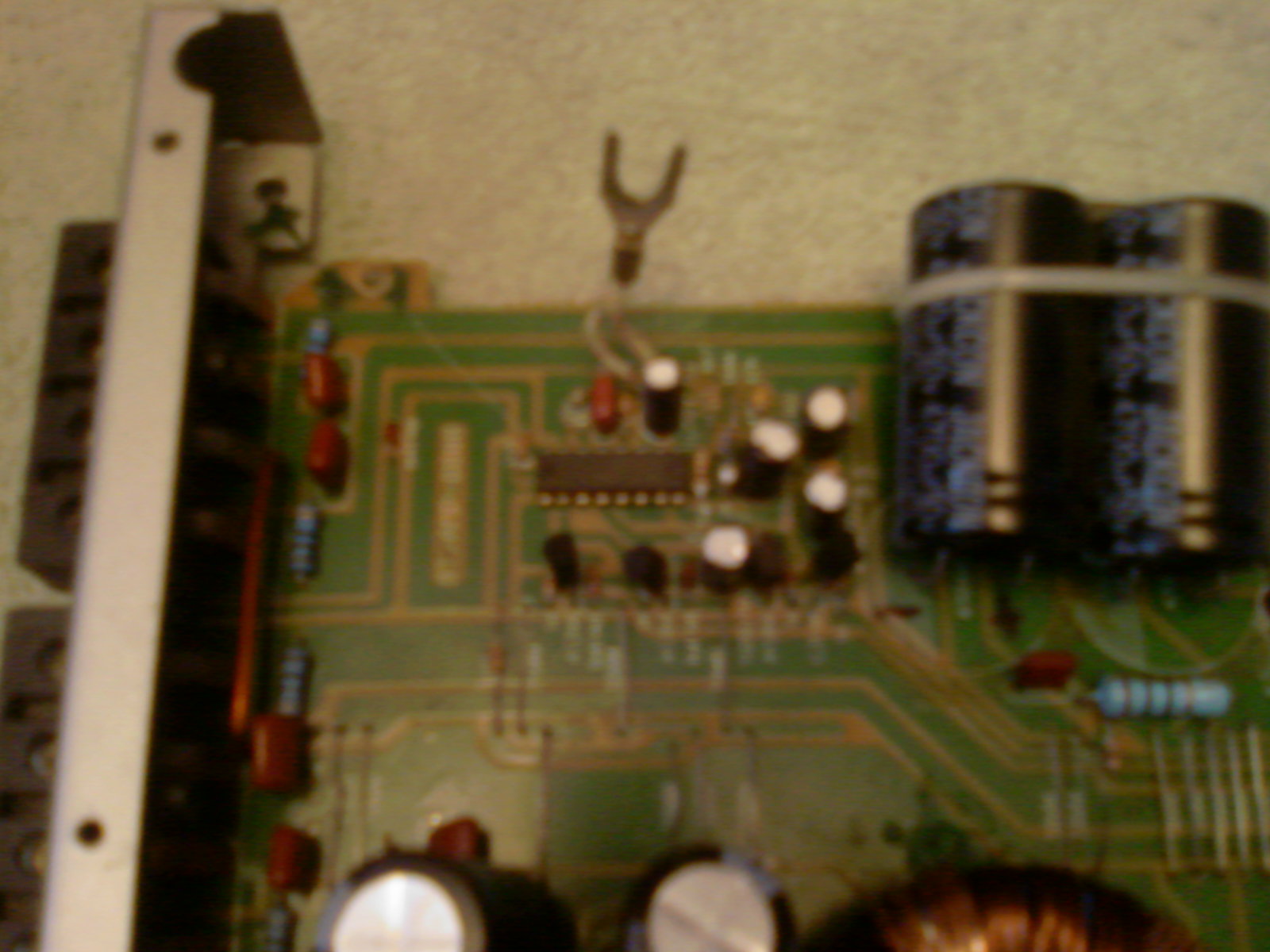

    Oczywiście może być, ale żeby dodawać mosfety, zmieniać sposób sterowania bramek to już by się przydał oscyloskop. Porób zdjęcia, trzeba sprawdzić czy czasem nie nada się w takim stanie jakim jest, 3 pary mosfetów starczą na 600W mocy ;)
    Musisz jeszcze znać częstotliwość pracy sterownika żebyśmy mogli policzyć ilości zwojów na transformator ;)

    Te mosfety mają 3 razy większą pojemność bramki, możesz je zastosować ale tylko 2 sztuki jeśli miałeś 6 sztuk IRFZ. Do tego musisz trzykrotnie zmniejszyć rezystory bramkowe, potem tylko podłączyć oscyloskop żeby upewnić się że nie ma jakichś szpilek ;)

    witam zrobiłem tak jak powiedziałeś i wlutowałem 2 tranzystory i przetwornica ruszyła mam pytanie na ilu takich tranzystorach musiało by się opierać sterowanie aby wycisnąć jakieś 500w i co należy przerobić domyślam się ze trzeba wymienić tranzystory sterujące obecnie są to a1015 ! co proponuje cie

    A rezystory bramkowe jakie zastosowałeś? Jakie były dla IRFZ44N?
    Dla zwiększenia liczby mosfetów w układzie trzeba zwiększyć prąd sterownika bramek, myślę że wtórnik emiterowy na BD135 i BD136 wysteruje kilka par tych mosfetów ;) Oczywiście trzeba to sprawdzić oscyloskopem, szpilki napięcia na drenach mogą zabić mosfety pod obciążeniem. Jeśli nie masz oscyloskopu to musisz liczyć na to szczęście że szpilek nie będzie :)
    irfp064n to dość silne tranzystory, od jednej pary bezpiecznie można oczekiwać 400W, przy dobrym chłodzeniu nawet do 600W mocy ciągłej. Oczywiście warto dać 2 czy nawet 3 pary, żeby nie musieć stosować kilograma aluminimum, a nawet chociażby w imię większej sprawności przetwornicy ;)
