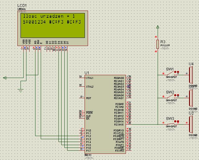

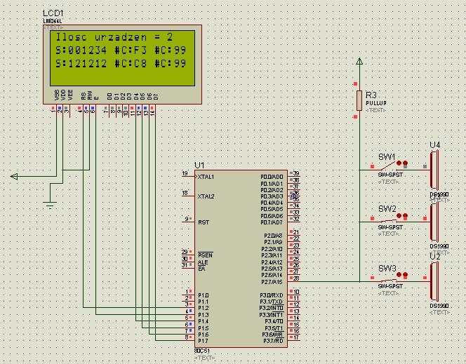

    Mam napisany program który ma wyświetlać numer seryjny i CRC urządzenia, a następnie wyświetlić obliczone CRC.
    Jeśli podłącze jedno urządzenie to wyniki są poprawne ale jesli podłącze dwa to zły. (chyba nie łączy sie z wybranym urządzenie tylko jest realizowany and na lini)
    Mam pytanie jak poprawić ten program.
    Z góry dzieki za pomoc.
