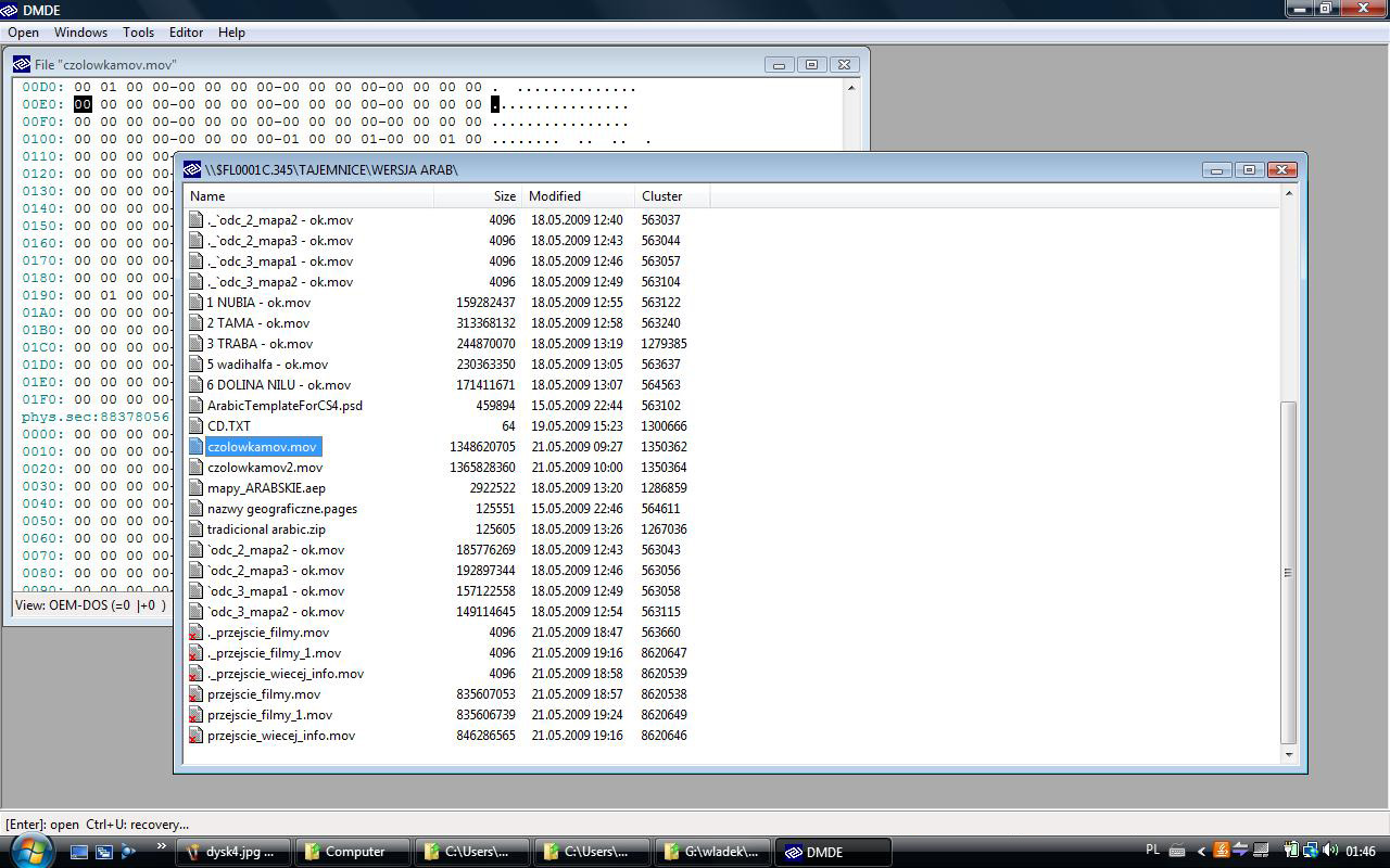

    Próbowałem odzyskać z dysku najbardziej potrzebne pliki, byly to 2 animacje w Quicktime skompresowane Animation Quality best.
    po 8godzinnym przeszukiwaniu dysku DMDE pokazał częściowa strukturę katalogów, pliki wydawało się ze da się odzyskać, jednak w niczym nie da się ich otworzyć.
    screeny:
    DMDE - Jak odzyskać uszkodzone pliki QuickTime z dysku?

    A co było powodem ,że kolega musiał odzyskiwać dane ? . Proszę opisać całe zdarzenie a nie tylko wynik kolegi prób.
  • #3 6626994
    viptv.pl
    Posty: 14

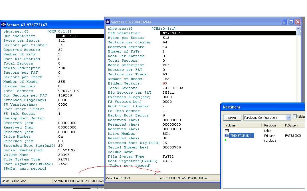

    Sytuacja wyglądała tak: Pracujacy dysk na FireWire fat32 500gb, odpiolem bez wymontowywania, po ponowym podloczeniu dysk widziany byl w systemie jako pusty. rzecz działa sie na maku.
    Włączyłem sprawdzanie dysku, nic nie pomogło dalej dysk widziany jako pusty. Po podłączeniu do Xp na dysku widac partycje fat 32 z pustym dyskiem.
    Najchętniej przywrócił bym poprzednia partycje tak abym widział pliki i mógł z nich korzystać, jednak nie udalo mi sie tego dokonać (próbowałem testDiskiem)
    Wiec próbuje przywrócic najbardziej mi poprzednie pliki, niestety sa to quickTime i wszystkie są uszkodzone po przywróceniu. Co robic? Pomocy.

    z jakiego systemu plików kolega przywraca pliki na jaki ? (DMDE obsługuje tylko NTFS i FAT)
    Przywracalem z tego po lewej na ten po prawej.
    ten sam system plików. ;/
    ale czy moze miec to znaczenie ze system dziala na dysku NTFS?
    PS:Przywrócony inny mniejszy plik QuickTima, z innego katalogu, podobnie nie da sie go otworzyc
    http://odsiebie.com/pokaz/3376076---0987.html
    System plików, na którym jest system Windows w komputerze, w którym odzyskujemy dane oraz system plików na partycji, na której chcemy zapisać odzyskiwane dane nie jest istotny.
    Czy po nieprawidłowym odłączeniu dysku pojawił się komunikat "opóźniony zapis nie powiódł się" (niekoniecznie od razu)?
  • #8 6633657
    viptv.pl
    Posty: 14
    nie bylo takie komunikatu, tylko info ,ze: nieprawidlowo odłączony dysk
