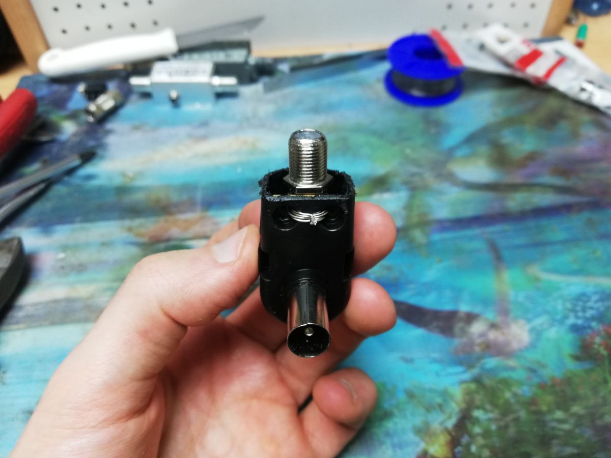

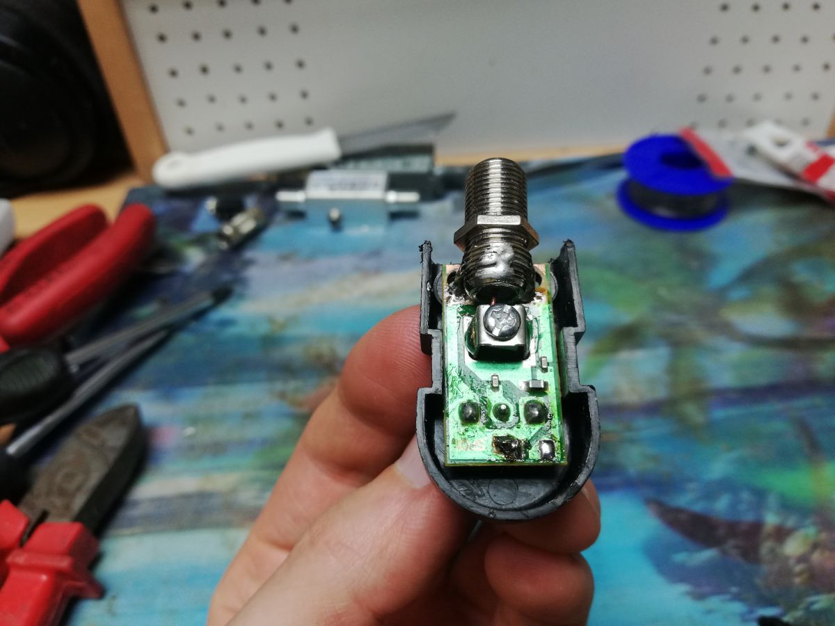

    Jakiś czas temu kupiłem ten zasilacz:
    https://sklep.delta.poznan.pl/zasilacz-12v100masr-gol_l1_p9348.html
    Wtedy, potrzebny był sam zasilacz 12V z regulacją napięcia do niewielkiego poboru, końcówka leżała niepotrzebna.
    Samą końcówkę dostosowałem do podłączenia dowolnego przewodu poprzez trwałe przytwierdzenie łącznika F i przylutowanie przewodu. W planach miałem zalanie klejem na gorąco z pistoletu, żeby zapobiec wyrwaniu przewodu.
    Adapter antenowy trzymany w ręku na tle warsztatowym Zbliżenie na ręcznie przerobioną końcówkę z elektroniką.

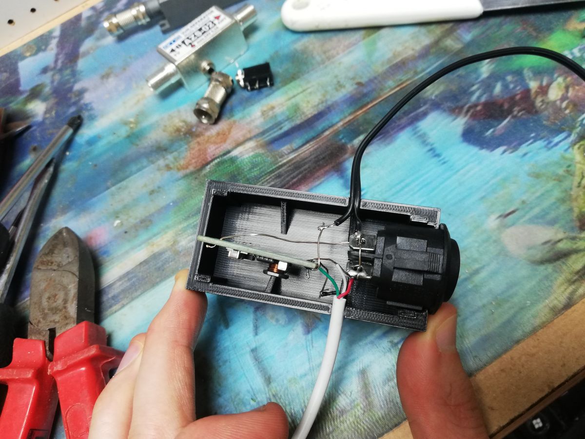

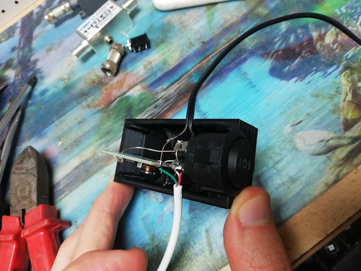

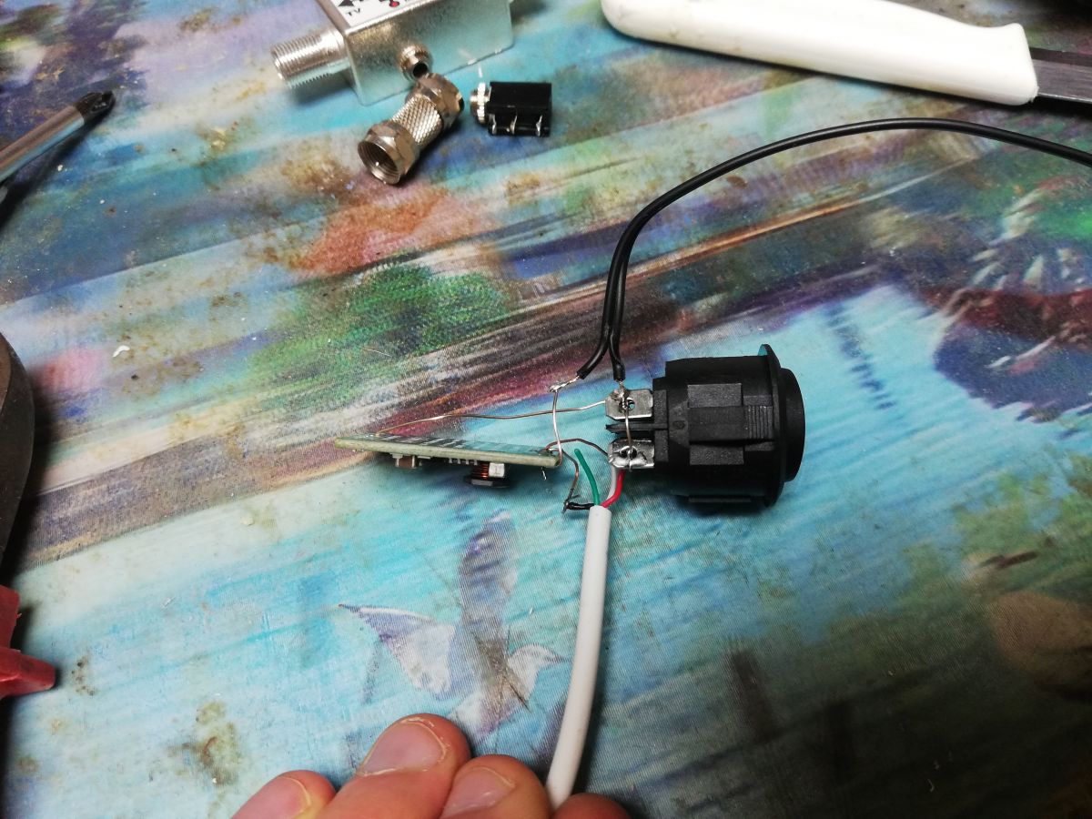

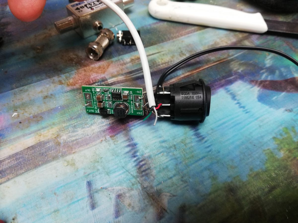

    W celu uzyskania napięcia 12V kupiłem tą przetwornicę:
    https://www.gotronik.pl/przetwornica-napiecia-12v-step-up-p-4703.html
    Do tego potrzebny jest przełącznik dwubiegunowy i dwuobwodowy, który ma 6 wyprowadzeń. W tym zasilaczu, przełącznik ma trzy stany:
    0 - Brak zasilania
    I - Zasilanie 5V poprzez bezpośrednie przekazanie napięcia
    II - Zasilanie 12V poprzez zasilanie przetwornicy
    Użycie przełącznika 2-biegunowego umożliwia jednoczesne podłączenie wejścia i wyjścia przetwornicy, co sprawia, że przetwornica jest zasilana tylko wtedy, gdy jest ona potrzebna. To wszystko zlutowałem, zmierzyłem napięcie multimetrem i uznałem, że przyrząd działa.

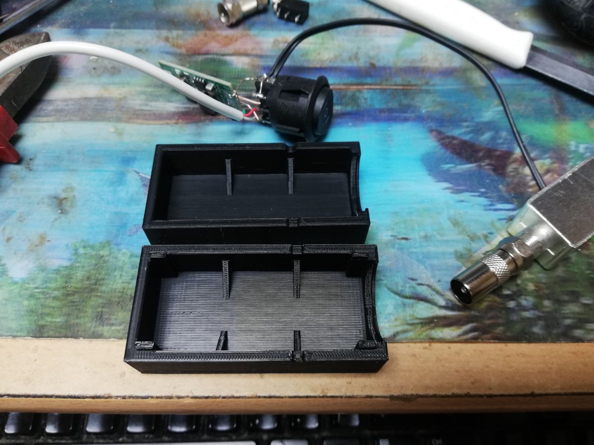

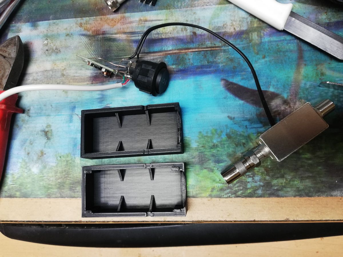

    Obudowę zrobiłem z PLA za pomocą drukarki 3D, w załączniku projekt w programie OpenSCAD. Ostatecznie obudowa będzie sklejona klejem pistoletowym. W razie ewentualnej potrzeby dostania się do wnętrza, zawsze można przeciąć obudowę zrobić nową. Przewód USB miałem pozyskałem z przewodu do ładowania telefonu z uszkodzoną wtyczką Micro-USB, a kawałek przewodu dwużyłowego również z czegoś odzyskałem.
    Przyrząd do zasilania wzmacniacza z przewodami, przełącznikiem i złączem F. Samodzielnie wykonana przetwornica napięcia z podłączonymi przewodami Widok otwartej obudowy z PLA oraz elementów układu elektrycznego. Widok prostego urządzenia elektrycznego zmontowanego na biurku, z obudową z PLA oraz komponentami elektrycznymi i przewodami. Wnętrze obudowy urządzenia do zasilania wzmacniacza antenowego Samodzielnie wykonany moduł z przełącznikiem do zasilania wzmacniacza

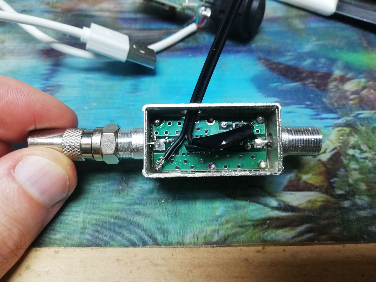

    Jednak nie poddałem się. Kupiłem ten separator:
    https://sklep.delta.poznan.pl/separator-zasilania-azs-02-ams_l1_p17928.html

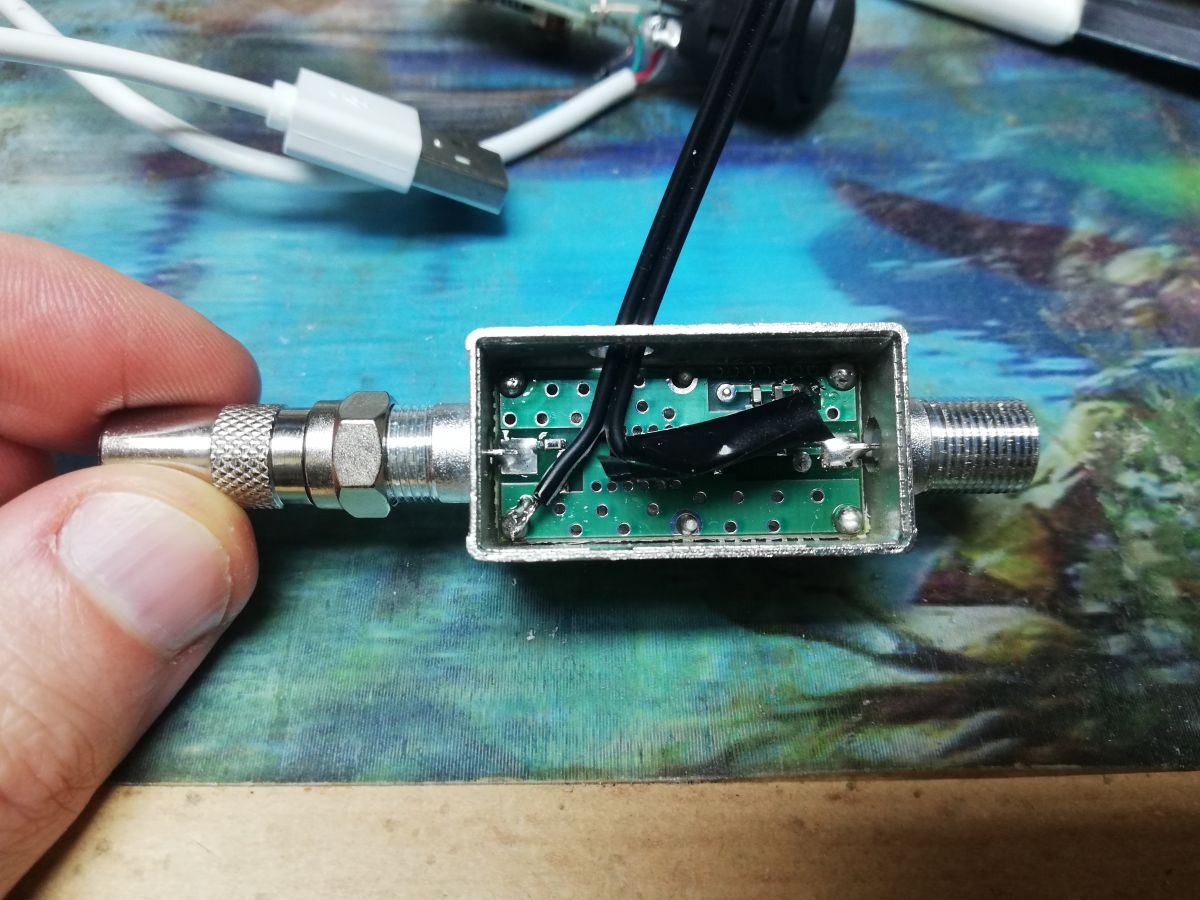

    Taki separator ponoć jest lepszy niż wtyczka z separatorem. Podłączyłem, zasiliłem z zasilacza laboratoryjnego i niestety, tak samo sygnał jest słaby. Pomyślałem, że nic lepiej nie będzie i będę musiał ustawić antenę. Z separatora wymontowałem gniazdko i przylutowałem przewód, postąpiłem z tego powodu, że taki sam separator mam na balkonie i czasami były zaniki sygnału, po trwałym przylutowaniu przewodu zasilającego problem zniknął. Wewnątrz jest luźny element będący prawdopodobnie dławikiem (kolor zielony, dwa czerwone paski, pomiar rezystancji w obie strony pokazuje 0,1om), zakleiłem taśmą w celu uniknięcia zwarcia z obudową.
    Wnętrze metalowej obudowy z płytką drukowaną i podłączonym przewodem antenowym. We wnętrzu metalowej obudowy widać układ elektroniczny z podłączonymi przewodami.
    Podłączyłem i działa, jednak bez poprawy odbioru. Uznałem, że na tym trzeba skończyć.
    Jednak po pewnej chwili wyszedłem na balkon sprawdzić połączenie przewodu i odkryłem faktyczną przyczynę problemów z odbiorem za pomocą mojego zasilacza. Ja przez pomyłkę podłączyłem dipol VHF zamiast siatki UHF, a byłem cały czas pewien, że jest podłączona siatka UHF. Po zmianie anteny ponownie sprawdziłem działanie zasilacza i okazało się, że miernik bez żadnego problemu odbiera sygnał wszystkich multipleksów tak, jak powinno być. Teraz, konstrukcję uważam za zakończoną i ustrojstwo bardzo dobrze spełnia swoją funkcję, jaką jest umożliwienie pomiaru sygnału z każdej anteny telewizyjnej ze wzmacniaczem. Gdyby nie pomyłka przy podłączaniu anteny do testów, to najprawdopodobniej poprzestałbym na wtyczce przerobionej za separator, a tak, to mam separator zasilania lepszej jakości. Co więcej, sygnał MUX8 na siatce też jest bardzo dobry, więc teoretycznie antena VHF nie jest potrzebna, ale zamontowałem ją kilka lat temu, żeby ustawiając siatkę, skupić się na sygnałach UHF, a sygnał VHF ustawiać osobno.

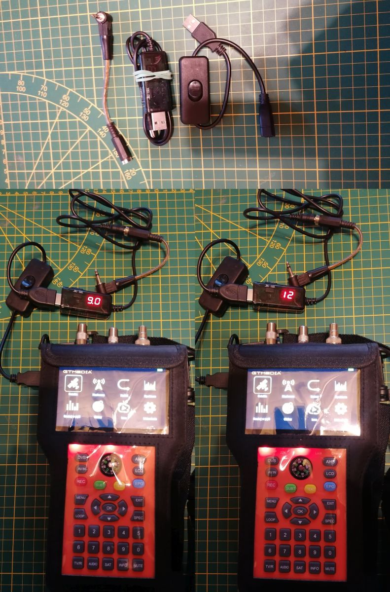

  • #6 21707896
    Azar
    Posty: 134
    Ocena: 5
    Kupiłem ten miernik w wersji pro2. Ma on wyjście 12VDC z boku miernika ale tylko dla funkcji AHD. Nie mam pojęcia dlaczego skutecznie wyeliminowali możliwość zasilania wzmacniacza napięciem 12V.
    Dlatego ten temat dał mi bodziec do zrobienia czegoś podobnego.
    Stwierdziłem, że zamiast kombinować lepiej kupić za grosze gotowe komponenty.
    Na zamieszczonym zdjęciu widać kabelek ze złączem mini jack do podłączenia separatora AZS-02. Ten kabelek zrobiłem samemu bo robota żadna a kupić takiego nie sposób (przynajmniej ja nie znalazłem). Do tego jakiś fabryczny wyłącznik na kablu USB (zbędny ale skoro go miałem to użyłem). Następnie najważniejsze to kupiona przetwornica USB dająca 9 lub 12V DC z wyświetlaczem. Koszt tej przetwornicy to 9-25zł na Amazon. Widać to jak działa na dołączonym zdjęciu. Nie bawiłem się takimi zasilaczami więc nie wiem co się stanie w przypadku zwarcia. Czy zadziała jakieś zabezpieczenie w samej przetwornicy?? Może ktoś podpowie a puki co specjalnie zwarcia nie robiłem. Przynajmniej do puki się nie uwali gdy zabezpieczenia w przetwornicy brak to będzie widać na wyświetlaczu, że coś się dzieje. Oby to nie uwaliło portu USB w mierniku. Ewentualnie można dodać jakiś bezpiecznik w obudowie wyłącznika. To taka myśl która teraz do głowy mi wpadła.
    Zestaw miernika sygnału GTMedia z przetwornicą USB 9/12V i kablem mini jack
