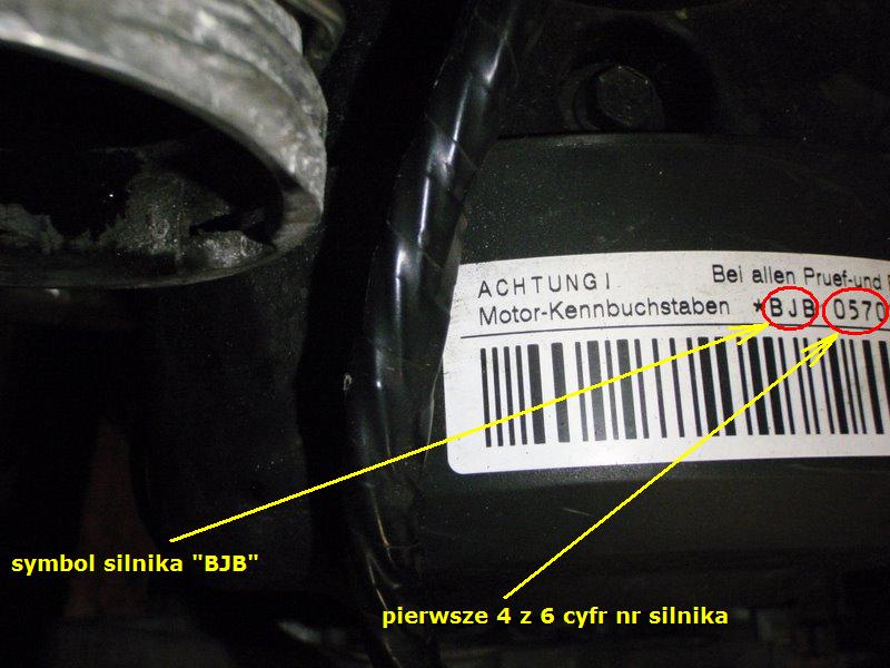

    pewnie to troche śmieszne ale nie wiem jaki mam silnik w Seat Leon 1P 06r. jak go rozpoznać? pewnie po numerze VIN ale gdzie można na necie sprawdzić te dane? chyba że jakieś wizualnie są róźnice...

    BKD ma 2 koła wałków rozrządu i szeroki dekiel osłaniający pasek, ponadto po 2 wloty powietrza do cylindrów z kolektora ssącego

    Poza tym to BKD są tylko 16V, oznaczenie silnika jest na nalepce u góry plastikowej obudowy rozrządu, tak jak na tym foto (tu akurat silnik o kodzie BJB) :
    Jak rozpoznać silnik TDI BKD 16V lub 8V w Seat Leon 1P 2006?
    w książce serwisowej jest nalepka z kodem silnika, taką samą nalepkę znajdziesz w bagażniku w okolicach wnęki na koło zapasowe - przyklejoną do podłogi bagażnika, poza tym na nalepce znamionowej w komorze silnika - szukaj jej na kielichu amortyzatora.

    jeśli BKD są tylko 16V to oznacza że mam 16V ;)
