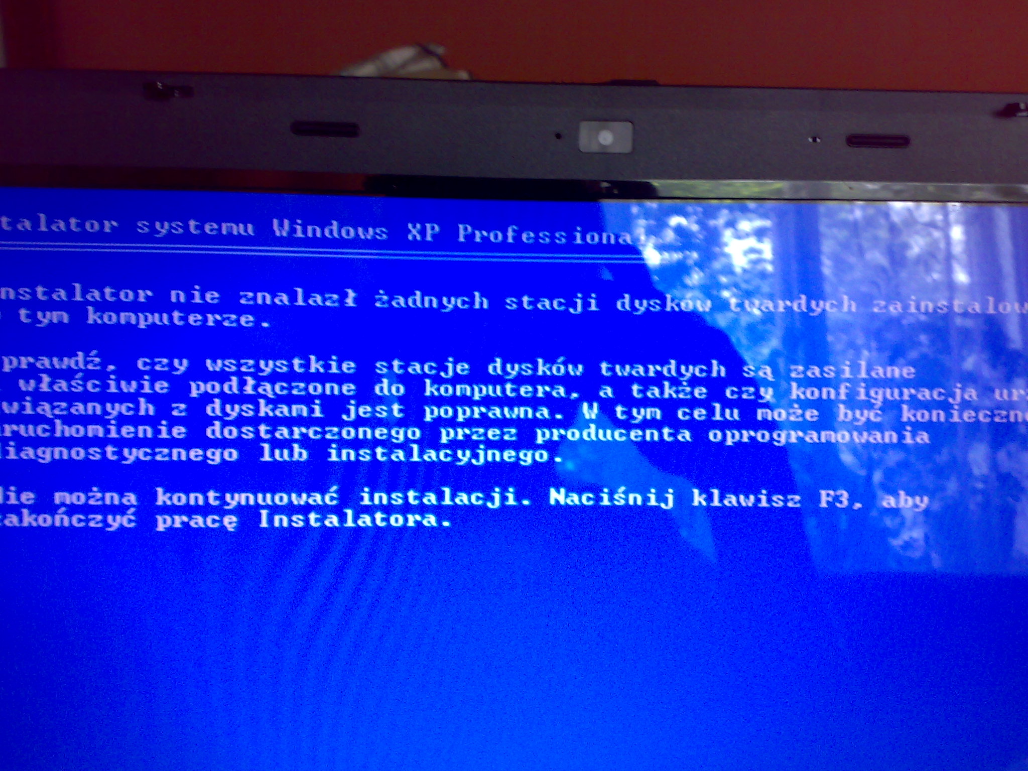

    witam mam taki problem z laptopem ASUS X58LE-EX137X mianowicie kopiłem go nowego bez systemu operacyjnego i chce zainstalować system Windows XP i przy informacji "Aby zainstalować system Windows Xp naciśnij klawisz ENTER" klikam klawisz enter a tu wyskakuje mi informacja podana na obrazku 0x0000007B mimo iż dysk pracuje w trybie Compatybile
    I co robić dalej????Proszę o odpowiedzi :):):)

    Z instalką systemu zintegruj sterowniki SATA lub jeśli masz w biosie możliwość ustaw SATA na Compatybile.

    już zmieniałem na Compatybile i przy informacji "Aby zainstalować system Windows Xp naciśnij klawisz ENTER" klikam klawisz enter i następuje restart kompa lub zawiecha..na laptopie nigdy nie byl zainstalowany system a producent daje na CD sterowniki pod Viste i XP.co może być nie tak

    W tej chwili trudno jeszcze powiedzieć. Po zmianie opcji w biosie zapisałeś ustawienia ? Wyłącz laptopa na chwilę, włącz ponownie i wystartuj z płyty.

    i lipa zgasiłem laptopa i znowu to samo...co tu robić dalej?????

    Daj screena z biosu z ustawieniami SATA lub zintegruj sterowniki SATA z instalką.

    Nie wiem dlaczego ale nawet Vista nie che się zainstalować bo wyskakuje błąd stopu. Nie wiem czy czasami nie jest uszkodzony dysk.

    Dość. Wróżek tutaj nie ma. Ponadto, domyślam się, że błąd to 0x0000007B. Wtedy należy zintegrować sterowniki, o czym napisał już tronic1. Wygląda na to, że Kolega w ogóle nie czyta tego co piszemy. Ponadto, prosiłem o poprawę niechlujstwa, którą Kolega zlekceważył. Temat zamykam.
